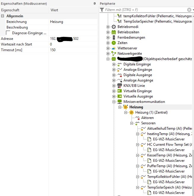

            Zunächst muss der Ökofen angelegt werden. Die entsprechende IP vom Ökofen mit dem Standard ModBus Port 502 eingeben

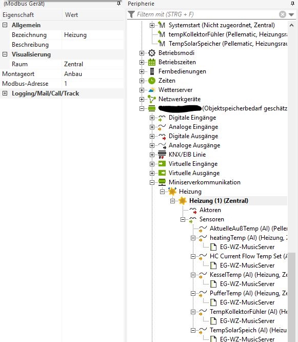

            Danach ein ModBus Gerät anlegen.

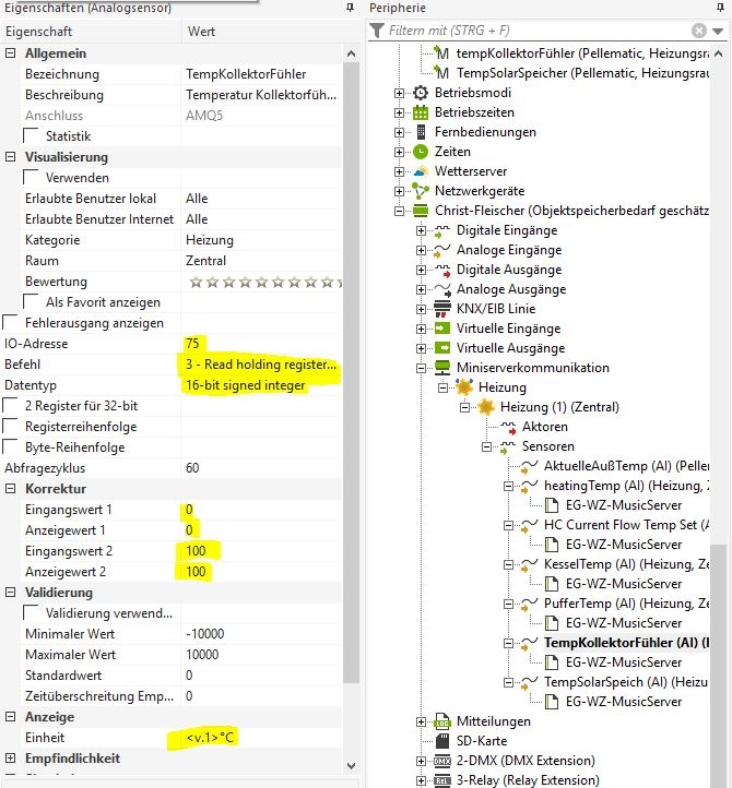

            Nun können auch schon Sensoren angelegt werden. In meinem Fall habe ich mir die Temperatur des Solarkollektors auslesen lassen.
            Gemäß der PDF ist es die Registernummer 75. In der Konfig entspricht dies den "I/O" Wert. Danach ist der Befehl anzugeben. Da es sich um ein Auslesen von Messwerten, also einem analogem Wert handelt, ist hier 3 - Read holding register anzugeben. Bei einem digitalen Wert muss man hier 2 - Read Input Status nehmen. Anhand der Unit Spalte kann man sehr gut sehen um was es sich handelt.
            Bei Datentyp habe ich 16 bit signed Int genommen. Den Unterschied zu signed und unsigned habe ich noch nicht rausfinden können. 32 Bit Int werden, soweit ich das verstanden habe, genommen wenn es sich um Abfragen handelt die mehrere Register ansprechen.
            Bei der Temperatur des Solarkollektor ist die Unit mit 1/10 °C angegeben. Deshalb nahm ich bei Korrektur erstmal keine Änderungen vor. Die Einheit hinzufügen nicht vergessen.

            Zum Schluss den Wert noch durch 10 Teilen und schon hat man den korrekten Wert.

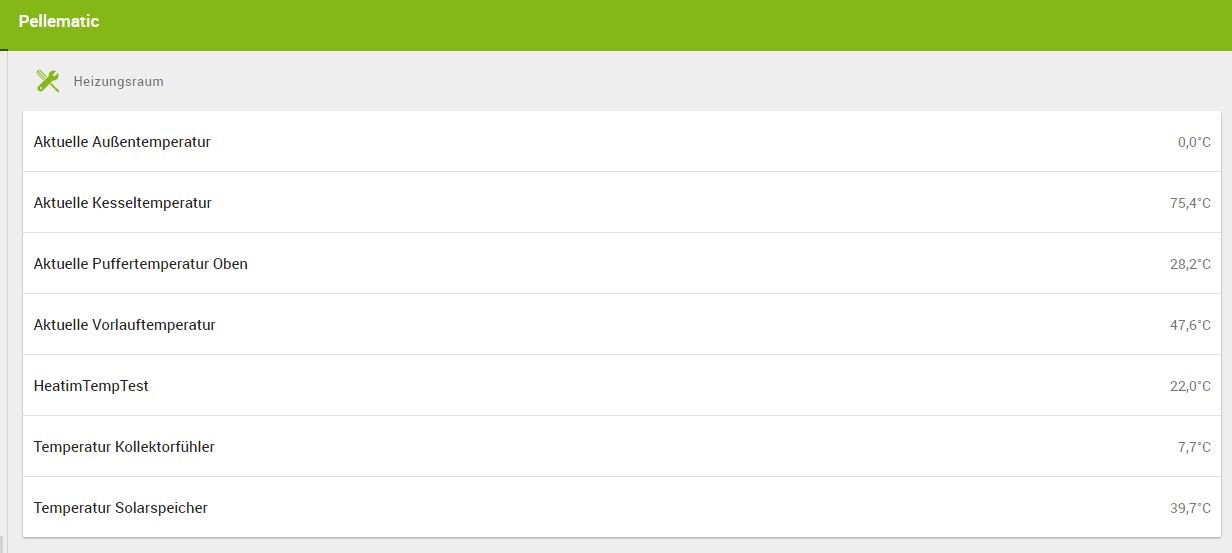

            Das Ergebnis dann in der Visualisierung:

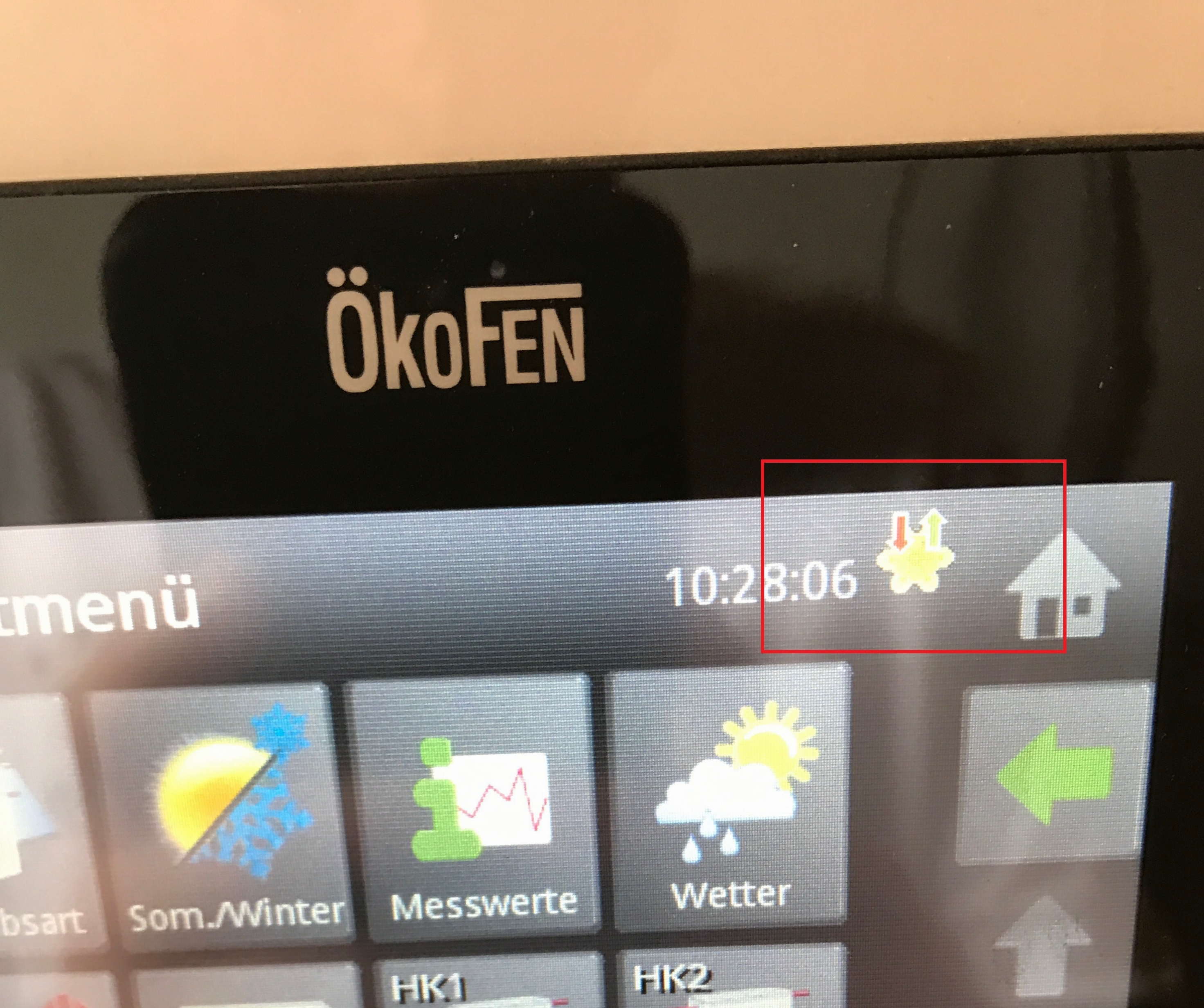

            Beim ModBus auch Home Autom als Version eingestellt?
            Stimmt innerhalb der ModBus einstellungen die Host IP auch mit der IP des Kessels überein?
            Hast du am Kessel ein "ModBus"-Zeichen?

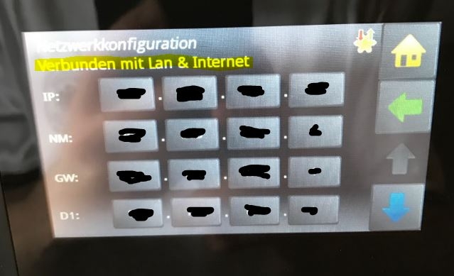

            Und auch die Netzwerkeinstellungen getroffen? Kommst du auf die Weboberfläche?
