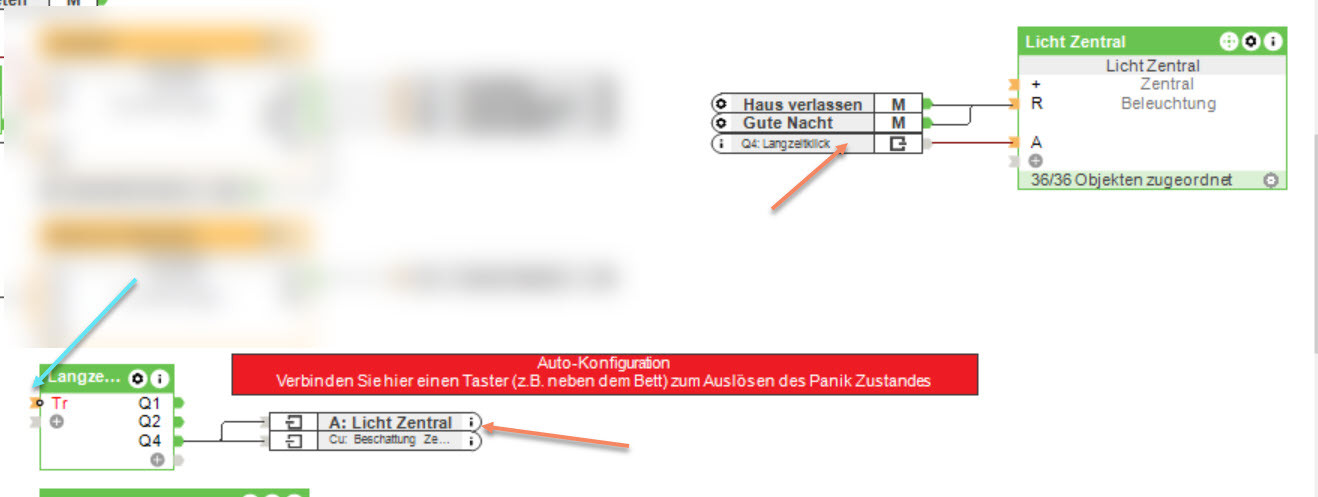

alle Lampen blinken nach Mini Server Neustart

      Dies ist der einzige Zentral-Baustein, welcher alle Leuchtmittel anspricht, somit verursacht dieser auch das Blinken aller Leuchtmittel.
      Eingang A -> Alarmblinken.
      Hier ein Screenshot von deiner Seite "Zentral"... Nur das wichtigste zu sehen:

      Also der Eingang A beim Zentralbaustein bringt alle Lichter zum Blinken. Hier ist ein Langzeit-Klick mit verknüpft (siehe die orangen Pfeile).
      Wie auch im roten Notizfeld steht, ist dies typisch für eine Art Paniktaster, z.B. am Bett...
      Wie beschrieben sollte man dazu einen Taster noch am Eingang des Langzeitklicks anhängen (blauer Pfeil).
      Hier ist nichts angehängt...
      Normalerweise funktioniert dieser Langzeitklick so: Signal EIN dran, dann zählt der Baustein, wie lange gedrückt wird...je nachdem wird dann Ausgang 1 bis 4 geschalten.

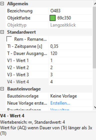

      Dein Baustein ist wie folgt eingestellt:
      Klicke auf die Grafik für eine vergrößerte Ansicht  Name: alarm 444.jpg Ansichten: 0 Größe: 68,1 KB ID: 318017
      TI ist die Zeitspanne: liegt EIN länger als 3x TI an, dann schalte AQ4.
      Also länger als 3 x 0,35 Sekunden, dann schalte AQ4.
      Nun nochmal zu deiner Config
      Der Eingang dieses Langzeitklicks ist negiert (kleiner schwarzer Punkt neben dem Eingang).
      Das heißt: liegt AUS an ist es logisch EIN und umgekehrt.
      Also bei jedem Neustart liegt hier immer ein logisches EIN dauerhaft an... Das führt dazu, dass nach Erreichen der 3 x 0,35 Sekunden der AQ4 auf logisch EIN geht und somit Dein Zentralbaustein alle Lichter blinken lässt.
      Da dieser Eingang sonst nie beschaltet wird, passiert das genau einmal beim Neustart...
      Also entweder:
      -Negierung entfernen (es kann aber sein, dass beim MS Neustart hier kurzfristig irgendetwas triggert.... also einfach probieren)
      -einen echten Taster ranhängen (und dann die Negierung entfernen) oder
      -wenn Du gar keinen Paniktaster willst, dann komplett diesen Langzeitklick löschen.
      Wo diese Negierung herkommt, weiß ich nicht, vielleicht mal aus Versehen geklickt....

        PERFEKT! Mein Held!
        Mit entfernter Negierung ist alles wie es war! Mega!
        Vielen Dank für deine Hilfe.
