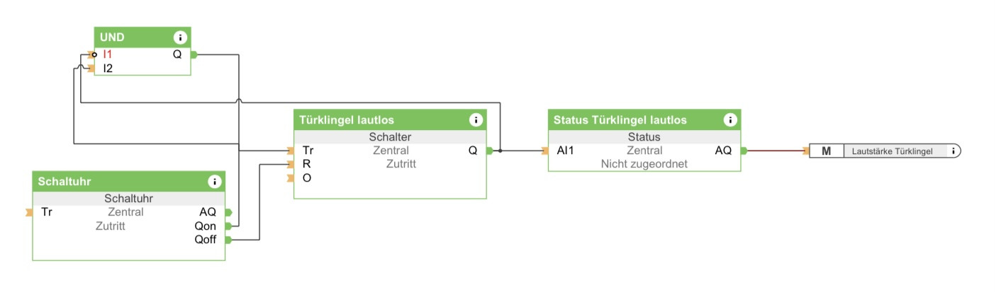

    ich habe eine Baudisch Türklingel, die meinen Audioserver ansteuert, um die Türklingel zu realisieren. Jetzt möchte ich die Lautstärke abends, wenn mein Sohn schläft runterregeln. Dazu müsste ich den Parameter Vbe ändern. Irgendwie habe ich aber keine Möglichkeit gefunden, wie ich je nach Zeit diesen Parameter einstellen kann.
    Sprich ich hätte gerne eine Logik die z.b. ab 19:30 den Wert von Vbe von 50 auf z.B. 20 ändert.

    Hallo Angelus,
    ich habe genau das wie im Ausschnitt anbei gelöst.
    Die Schaltuhr stellt bei mir die Klingel jeden Tag zwischen 18:00 und 8:00 am nächsten Morgen lautlos (kann ich jederzeit in der App ändern).
    Zusätzlich kann ich auch, z.B. bei einem Mittagsschlaf, die Klingel per Schalter lautlos schalten.
    Schöne Grüße!
    Klicke auf die Grafik für eine vergrößerte Ansicht  Name: 13E78440-C1F2-4750-BF15-000C0463F6B3.jpeg Ansichten: 0 Größe: 51,6 KB ID: 319528

      Hi und danke für die schnelle Antwort.
      so ganz verstehe ich deine Lösung aber noch nicht. Wird über den Statusbaustein ein Wert in den Merker geschrieben, der dann den Parameter Vbe auf 0 setzt ?

      • Paulchen_Panther
        • 14.02.2019
        • 227
        Ja, genau so ist es.
        Bei mir wird entweder 0 oder 50 durch den Statusbaustein über den Merker an Vbe weitergegeben.

        • Angelus
          • 03.08.2019
          • 17
          Hat funktioniert, vielen Dank.

            Du kannst mit der Schaltuhr auch analog Werte ausgeben.....Das wäre dann genau das was Du brauchst

              Bei mir geht die Klingel auf leise sobald bei meinem Sohn der Rolladen 100% geschlossen ist.
              Funktioniert einwandfrei.
