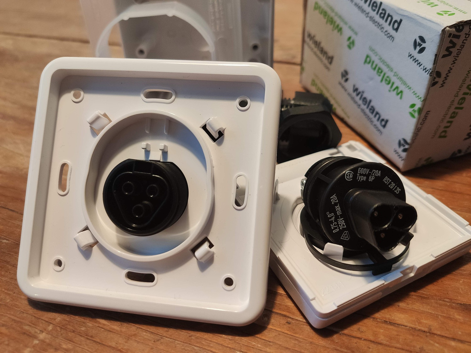

          Kommt drauf an welche du hast, eigentlich sind die nicht extrem tief, das sollte schon gehen.

            @hismastersvoice
            Laut Hersteller wird eine 60mm tiefe UP-Dose empfohlen. Kannst vielleicht einmal die Einbautiefe nachmessen und das Maß hier einstellen. Im www habe ich nichts dazu gefunden.

          Bekomme die Lieferung erst die Tage aber müsste die gleiche sein RST20.

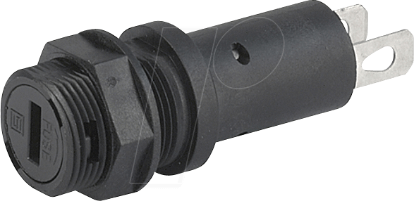

          Ich denke das es am einfachsten ist ein kleine IP67 Feinsicherung mit in die RST20 zu bauen. Einfach eine 4A Sicherung rein, fertig. Shelly und PV gut geschütz
          Die wäre dann von außen zugänglich!
Ansichten: 1953
Größe: 88,5 KB
            Ich habe die hier von 0,1A bis glaube ich 20A, da gibt es alles...

            Die PV würde ich trotzdem zusätzlich absichern.
            1. Im freien kann eher mal ein Kurzschluss durch zB Wasser etc passieren und nicht die ganze Garage ist dunkel
            2. Kurzschlussfall löst eine Feinsicherung sehr viel schneller aus als ein Automat, so überlebt oft andere Elektronik einen Kurzschluss auf dem Kreis.
