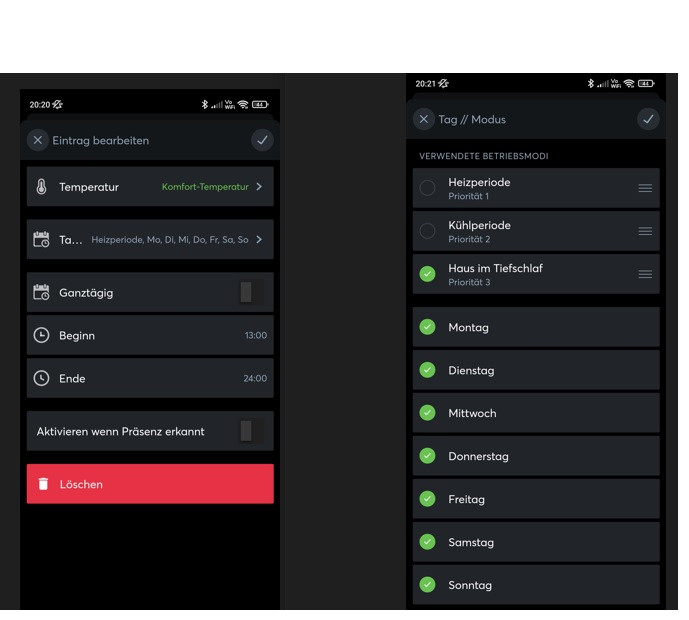

              ich habe ein ähnliches Problem.

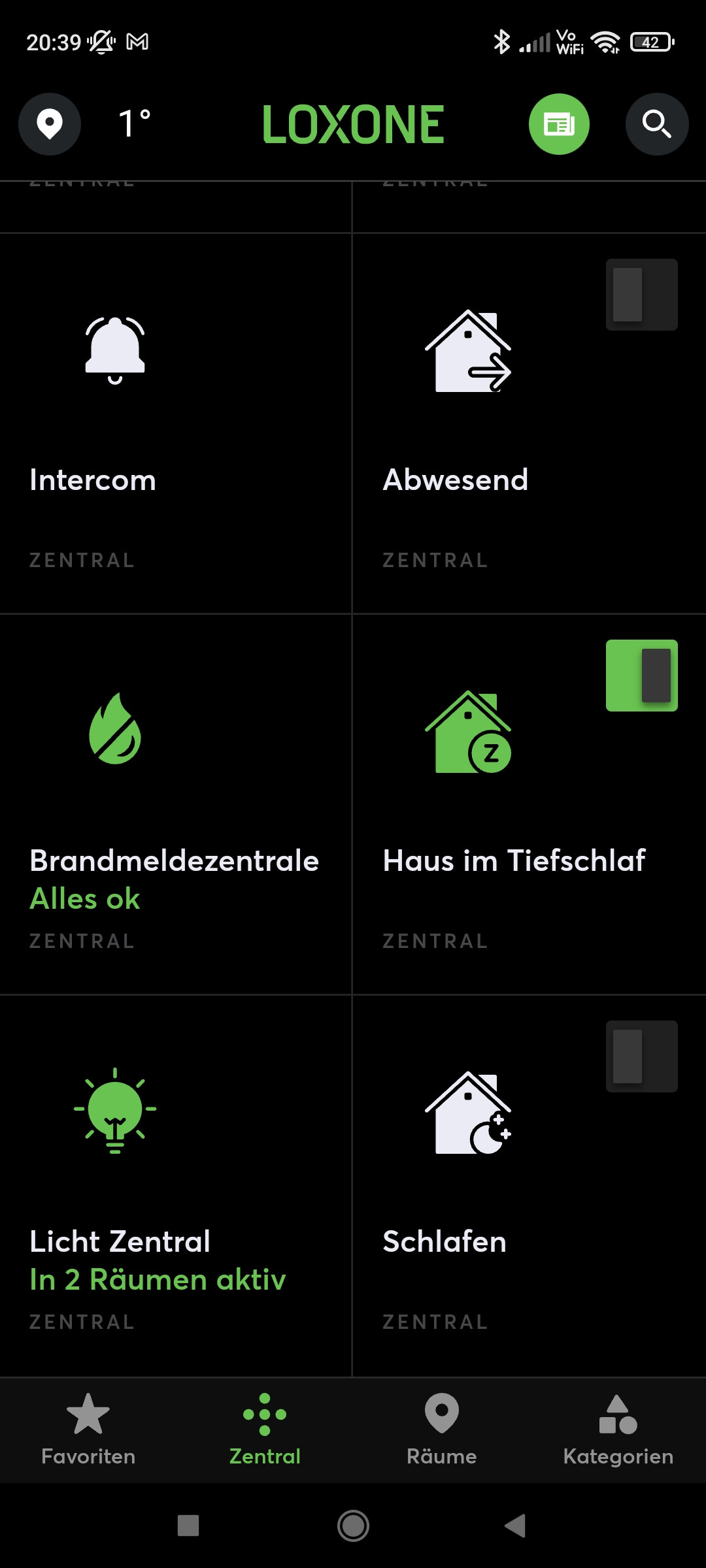

              Wenn ich das Haus für mehrere Tage verlasse, dann möchte ich über einen Zentralen Schalter "Haus im Tiefschlaf" alle Stellantriebe auf Eco umstellen.
              Hierzu gehe ich wie folgt vor (s. Bilder entsprechend der Nummerierung )
              1) Bei Anwesenheit ist die Heizperiode für alle Tage von 12:00 - 23 Uhr auf Komfort, ansonsten auf Eco.
              2) Beim Verlassen des Hauses (kein Dreifachklick!) für mehrere Tage aktiviere ich den Schalter "Haus im Tiefschlaf"

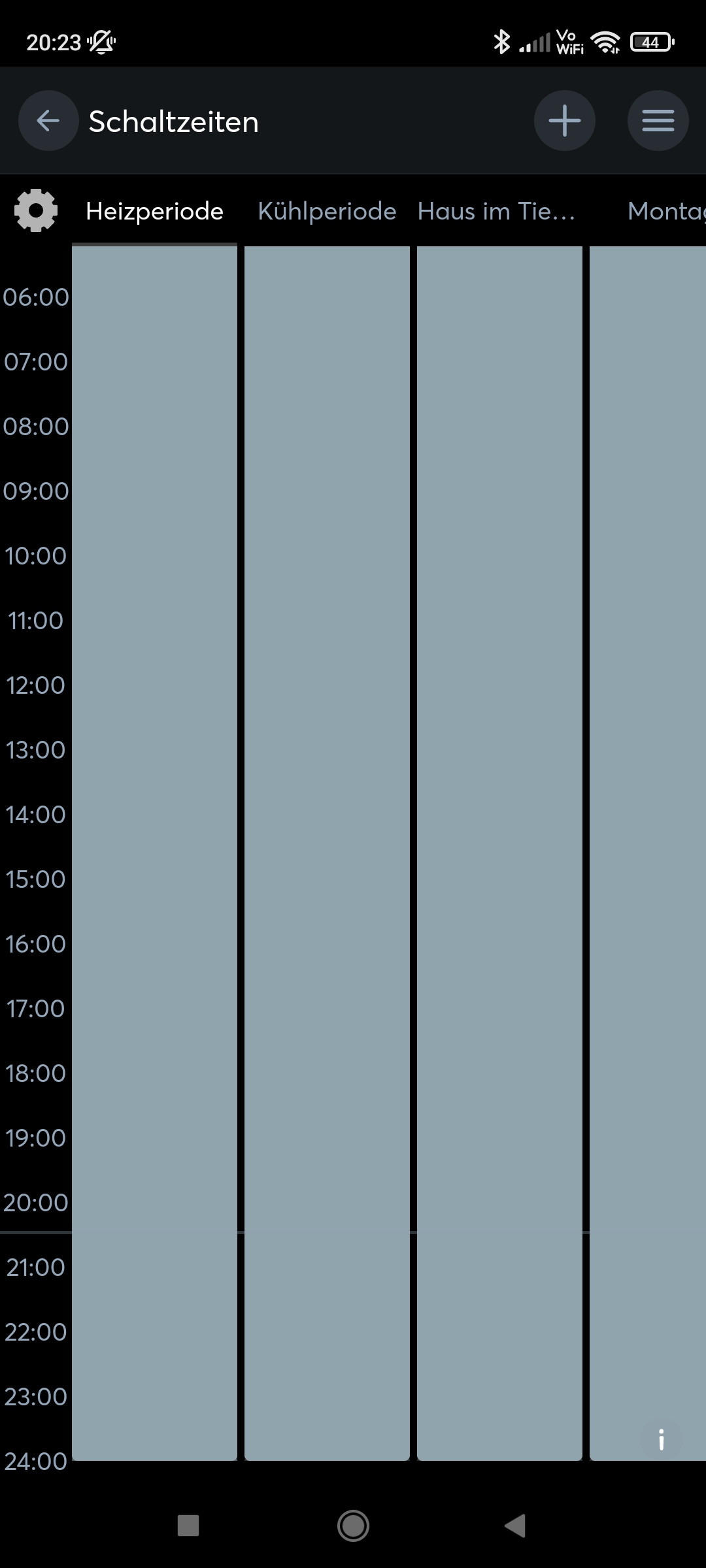

              3) In der Übersicht der Schaltzeiten hat sich zu Bild 1 nichts geändert. Nach wie vor ist die Heizperiode mit Komfort/Eco für alle Tage aktiv. Im der Betriebszeit "Haus im Tiefschlaf" ist entsprechend die Temperatur "Eco-Temperatur" ausgewählt, aber anscheinend ohne Funktion solange die "Heizperiode" mit "Komfort-Temperatur" aktiv ist.
              4) Erst wenn ich im Modus "Heizperiode" bei "Tag/Modus" die Option "Haus im Tiefschlaf" und bei "Temperatur" von "Komfort-Temperatur" auf "Eco-Temperatur" wechsle, dann funktioniert es.
              5) Dann sieht es so aus, dass alle Tage und Betriebszeiten auf Eco sind.
              Das Problem ist, das ich diese Schritte für alle Zimmer durchführen muss! Wenn ich nach hause kommen, dann muss ich wieder alles händisch rückgängig machen.
              Was übersehe ich bzw. mache ich falsch?
              Ziel: Mit einem Klick alle Zimmer auf Eco umstellen und mit einem Klick wieder alles deaktivieren, so dass die Komfort Temperatur wieder Vorrang hat.

                Heizperiode und Kühlperiode haben in deiner Schaltuhr eine höhere Priorität als Haus im Tiefschlaf. Das müsstest du ändern.
                • LoxNeu
                  LoxNeu kommentierte
                  Danke, jetzt funktioniert es. Habe Haus im Tiefschlaf als Prio 1 definiert.
