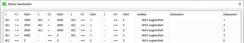

    Schlussendlich kann ich den Melder und meine Fernbedienungen nutzen. Mein erstes Gefühl ist, das es nicht so aussieht aber funktioniert als wären es Loxoneprodukte . Der Langzeittest steht nun an.
    Ich hab die ganzen Codes (kurzer Tastendruck, langer Tastendruck, Doppelklick) über Intervalle im Statusbaustein zusammengedampft. Da hab ich gerade noch keine Verwendung für. Nun hab ich an jeder Fernbedienung vier Knöpfe.

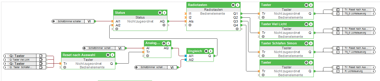

    Der UDP-Eingangs-Befehl in Loxone hat die Eigenschaft, dass er den letzten Wert einfach behält bis ein anderer kommt. Das ist für eine Ferbedienung eine relative Totschlageigenschaft. Um einen Impuls zu simulieren hab ich den Counter genutzt.
    Der kommt ja nun in der Nachricht mit, ist aber etwas fummeliger zu Parsen:
Name: Pasted Graphic 8.png
Ansichten: 170
Größe: 10,9 KB
    Der erhöhte Counter sagt der Logik im Status nun (alter Counter <> neuer Counter) das es was zum auswerten gibt. Andernfalls ist die Rückgabe des Status 0. Nach erfolgreichem Auslösen einer Taste wird der neue Counter im Analogbaustein gespeichert (alter Counter = neuer Counter ; Statusbaustein gibt wieder 0 zurück)
Name: Pasted Graphic 10.png
Ansichten: 298
Größe: 60,5 KB
