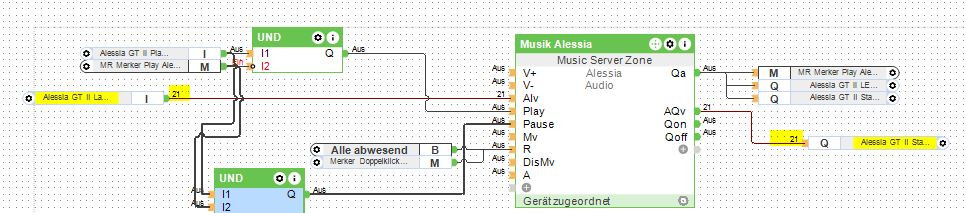

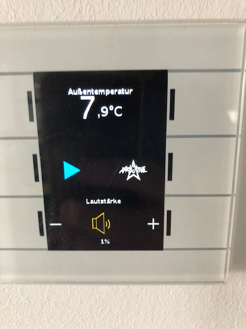

    nutzt jemand von Euch den Glastaster II in Verbindung mit dem Audioserver, Musikserver etc. um die Musik lauter und leiser zu machen. Ich habe es wie im Bild konfiguriert, Es funktioniert fast, aner wenn ich nach dem starten der Musik auf + oder - Symbol drücke geht erstmal immer auf 0% und ich muss die Lautstärke wieder neu einstellen. Beim Musik Server Zone wird der der
    Wert der aktuellen Lautstärke an ALV übergeben. Aber irgendwas passt da nicht. Vielleicht hat es von Euch auch jemand so umgesetzt und kann mir sagen woran es liegen könnte.

    Was hast du in Loxone in der Zone (Baustein) als Startlautstärke eingestellt?

      Geh her und stell die Tasten auf einzeln um.
      Dann die Tasten auf Zustand senden einstellen.
      je Taste eine Gruppenadresse anlegen und dann auf + und - so mache ich es und es funktioniert.
