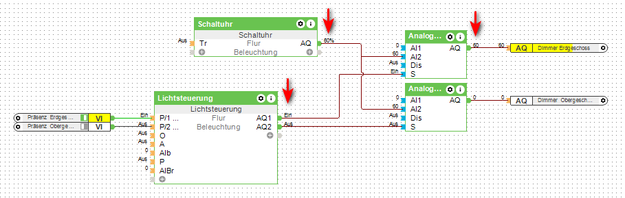

    Variante 1: Analogwahlschalter
    Hierbei werden die Ausgänge im Lichtsteuerungsbaustein als "Schalter" konfiguriert. Die gewünschte Helligkeit wird Tageszeit abhängig in eine analoge Schaltuhr als %-Angabe eingetragen. Beispiel: Nachts 60%.
    Nachteil: Ein Dimmen direkt in der App oder einem Wandtaster ist dann nicht mehr möglich. Zudem kann die maximale Helligkeit (z. B. Nachts) nie manuell auf 100% gestellt werden sondern immer nur maximal auf den gedimmten Wert.
    Der Eingang AI1 des Analogwahlschalters wird fest auf 0 (Null) gesetzt, der Eingang AI2 wird mit dem analogen Ausgang AQ der Schaltuhr verbunden. Der Ausgang des Lichtkreises kommt an den Eingang S des Analogwahlschalters.
    Wird das Licht nun eingeschaltet (z. B. per Präsenzmelder), so wird der Analogwahlschalter auf den Eingang AI2 umgeschaltet und der Lichtkreis auf den Wert, der in der Schaltuhr hinterlegt ist, gedimmt.

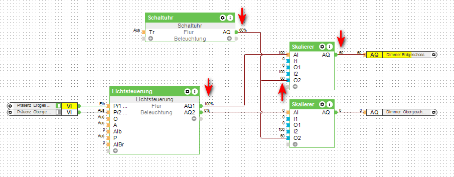

    Variante 2: Skalierer
    Hierbei werden die Ausgänge im Lichtsteuerungsbaustein als ""Dimmer 0-100%" konfiguriert. Vorteil: Ein Dimmen direkt in der App oder einem Wandtaster ist weiterhin möglich - im Nachtmodus aber mit Einschränkungen (siehe unten). Die gewünschte Helligkeit wird Tageszeit abhängig in eine analoge Schaltuhr als %-Angabe eingetragen. Beispiel: Nachts 60%.
    Nachteil: die maximale Helligkeit (z. B. Nachts) kann nie manuell auf 100% gestellt werden sondern immer nur maximal auf den gedimmten Wert.
    Der Eingang AI des Skalierers wird mit dem Ausgang AQ des Lichtsteuerungsbausteins verbunden. I1 und O1 des Skalierers wird fest auf 0 (Null) gesetzt. I2 wird fest auf 100 gesetzt. Der analoge Ausgang der Schaltuhr wird mit O2 des Skalierers verbunden.
    In den Szenen/Stimmungen der Präsenzmelder wird der Dimmerausgang auf 100% gestellt.
    Wird das Licht nun eingeschaltet (z. B. per Präsenzmelder), so wird der Ausgang des Lichtsteuerungsbausteins um den %-Wert, der in der Schaltuhr hinterlegt ist, herunterskaliert. Ein manuelles Dimmen ist immer noch möglich, allerdings nur um den Skalierten Faktor. Das heisst: Die maximale Helligkeit ist der jeweils in der Schaltuhr hinterlegte Dimmwert. Von diesem kann dann herunter gedimmt werden. Nachteil ist, dass man dann z. B. Nachts bei einem Dimmwert von 60% die Beleuchtung nie auf 100% einschalten kann.
    Klicke auf die Grafik für eine vergrößerte Ansicht  Name: skalierer.png Ansichten: 0 Größe: 38,4 KB ID: 338185

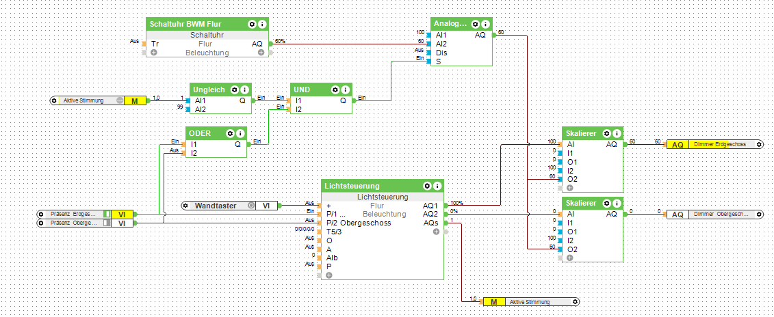

      Variante 3: Skalierer in Kombination einem Analogwahlschalter vor der Schaltuhr

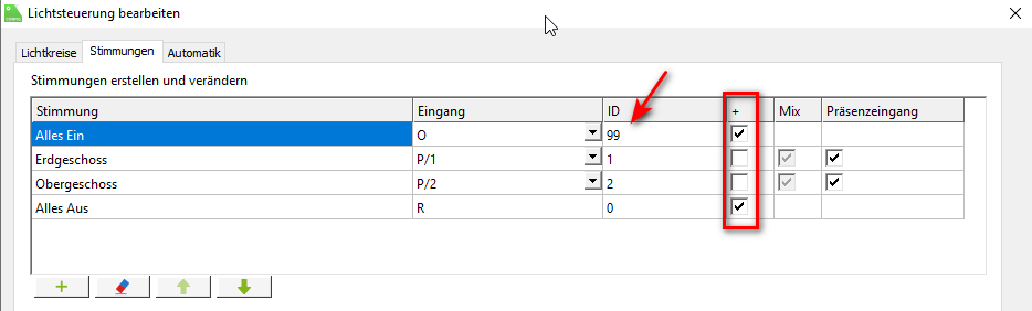

      Diese Variante ist im Prinzip identisch mit Variante 2, allerdings kann hier auch das Licht im gedimmten Zustand (z. B. Nachts) manuell auf 100% gestellt werden. Dazu wird ein Analogwahlschalter zwischen Schaltuhr und Skalierer gesetzt. Dieser leitet den Dimmwert der Schaltuhr nur durch, wenn folgende Bedingungen erfüllt sind: 1. einer der Präsenzmelder ist aktiv und 2. die aktive Stimmung ist nicht 99 (Viel Licht / Alles ein).
      So wird erreicht, dass bei einer manuellen Betätigung der Szene "Viel Licht / Alles ein" die Skalierer auf 100% gesetzt werden. So kann über die App oder einen Wandtaster manuell eingegriffen und auch Nachts die volle Helligkeit geschaltet werden.
      Präsenz (gedimmte Stimmung):

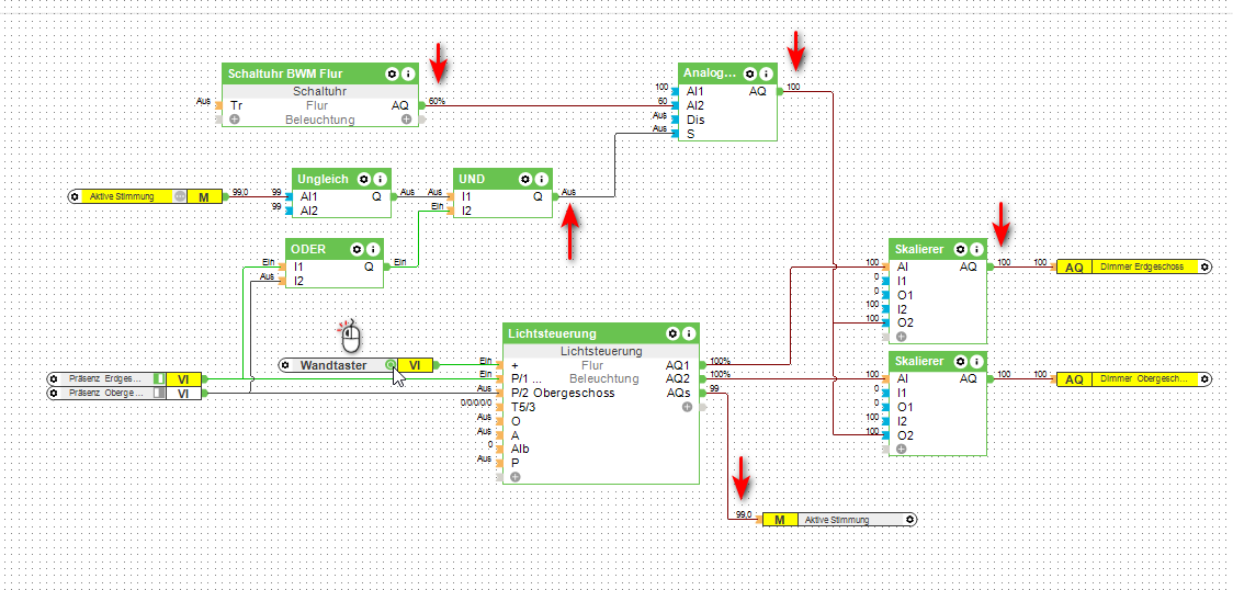

      Manueller Eingriff: 100% trotz eigentlich gedimmter Stimmung:
      Klicke auf die Grafik für eine vergrößerte Ansicht  Name: manuellereingriff.png Ansichten: 0 Größe: 63,3 KB ID: 338205
      Einstellungen am Lichtsteuerungsbaustein:
