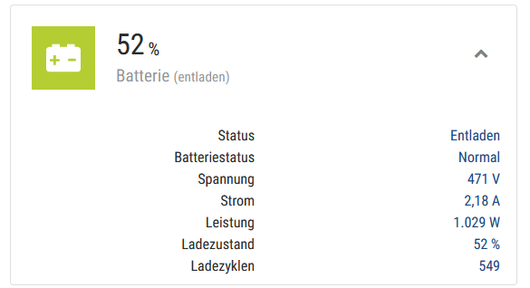

    hier noch die Einstellungen der Batterie am WR

        Hi, sobald ich eine Leistungsvorgabe sende, steht da "Normal" und "Ext. Leistungssteuerung aktiv" wie bei dir. Nehme ich die Leistungsvorgabe zurück, springt die Anzeige nach der Wartezeit von 30s auf "Normal" zurück.
        Klicke auf die Grafik für eine vergrößerte Ansicht  Name: grafik.png Ansichten: 0 Größe: 22,0 KB ID: 405188
        Was passiert denn, wenn du den Plenticore vom Netzwerk trennst? Dann sollte die Ext. Batteriesteuerung auch von selbst ausgehen, das kann man am Display verfolgen - und wenn nicht, kann man sicher sein, dass es nicht an der Loxone liegt.

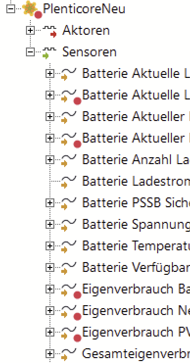

                    Hallo, ich möchte mein Kostal Plenticore mit BYD ebenfalls in Loxone einbinden.
                    Hat von euch jemand einen grossen Teil der Modbus Datenpunkte als Vorlage zum importieren? Ich tue mich schwer mit der Kostal Modbus Register Beschreibung, für mich ist es immer ein probieren, bis ich die richtigen Modbus Typen habe.
                    Bei der Loxone Library Loxone Library sind leider nur sehr wenige Datenpunkte vorhanden.
                    • scharrin
                      • 327
                      ich habe mir mal die Arbeit gemacht.
                      Siehe hier:
                      Viele Grüße,
                      Christian

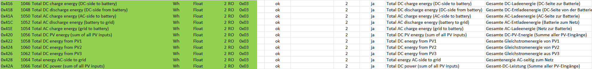

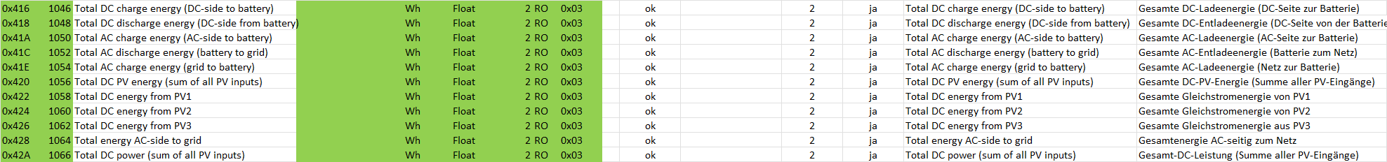

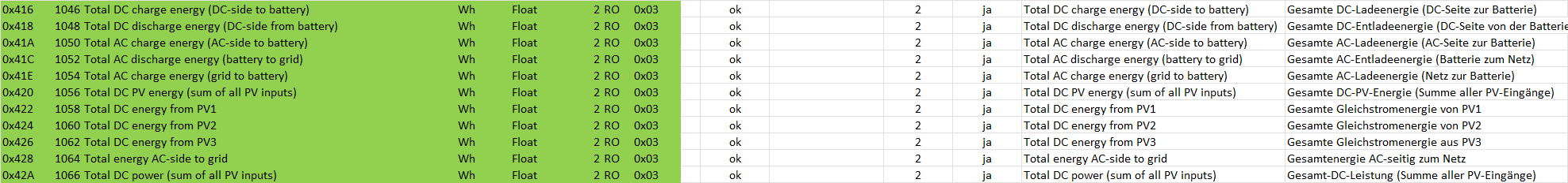

                        Vielen Dank Christian für deine Arbeit, es hat super funktioniert. Ich habe noch die neusten Register hinzugefügt. Beim neuen Plenticore G3 funktionierten diese einwandfrei.
                        0x416 1046 Total DC charge energy (DC-side to battery) Wh Float 2 RO 0x03 ok 2 ja Total DC charge energy (DC-side to battery) Gesamte DC-Ladeenergie (DC-Seite zur Batterie)
                        0x418 1048 Total DC discharge energy (DC-side from battery) Wh Float 2 RO 0x03 ok 2 ja Total DC discharge energy (DC-side from battery) Gesamte DC-Entladeenergie (DC-Seite von der Batterie)
                        0x41A 1050 Total AC charge energy (AC-side to battery) Wh Float 2 RO 0x03 ok 2 ja Total AC charge energy (AC-side to battery) Gesamte AC-Ladeenergie (AC-Seite zur Batterie)
                        0x41C 1052 Total AC discharge energy (battery to grid) Wh Float 2 RO 0x03 ok 2 ja Total AC discharge energy (battery to grid) Gesamte AC-Entladeenergie (Batterie zum Netz)
                        0x41E 1054 Total AC charge energy (grid to battery) Wh Float 2 RO 0x03 ok 2 ja Total AC charge energy (grid to battery) Gesamte AC-Ladeenergie (Netz zur Batterie)
                        0x420 1056 Total DC PV energy (sum of all PV inputs) Wh Float 2 RO 0x03 ok 2 ja Total DC PV energy (sum of all PV inputs) Gesamte DC-PV-Energie (Summe aller PV-Eingänge)
                        0x422 1058 Total DC energy from PV1 Wh Float 2 RO 0x03 ok 2 ja Total DC energy from PV1 Gesamte Gleichstromenergie von PV1
                        0x424 1060 Total DC energy from PV2 Wh Float 2 RO 0x03 ok 2 ja Total DC energy from PV2 Gesamte Gleichstromenergie von PV2
                        0x426 1062 Total DC energy from PV3 Wh Float 2 RO 0x03 ok 2 ja Total DC energy from PV3 Gesamte Gleichstromenergie aus PV3
                        0x428 1064 Total energy AC-side to grid Wh Float 2 RO 0x03 ok 2 ja Total energy AC-side to grid Gesamtenergie AC-seitig zum Netz
                        0x42A 1066 Total DC power (sum of all PV inputs) Wh Float 2 RO 0x03 ok 2 ja Total DC power (sum of all PV inputs) Gesamt-DC-Leistung (Summe aller PV-Eingänge)
