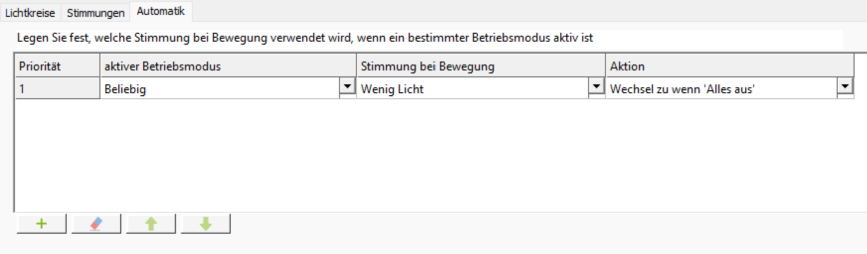

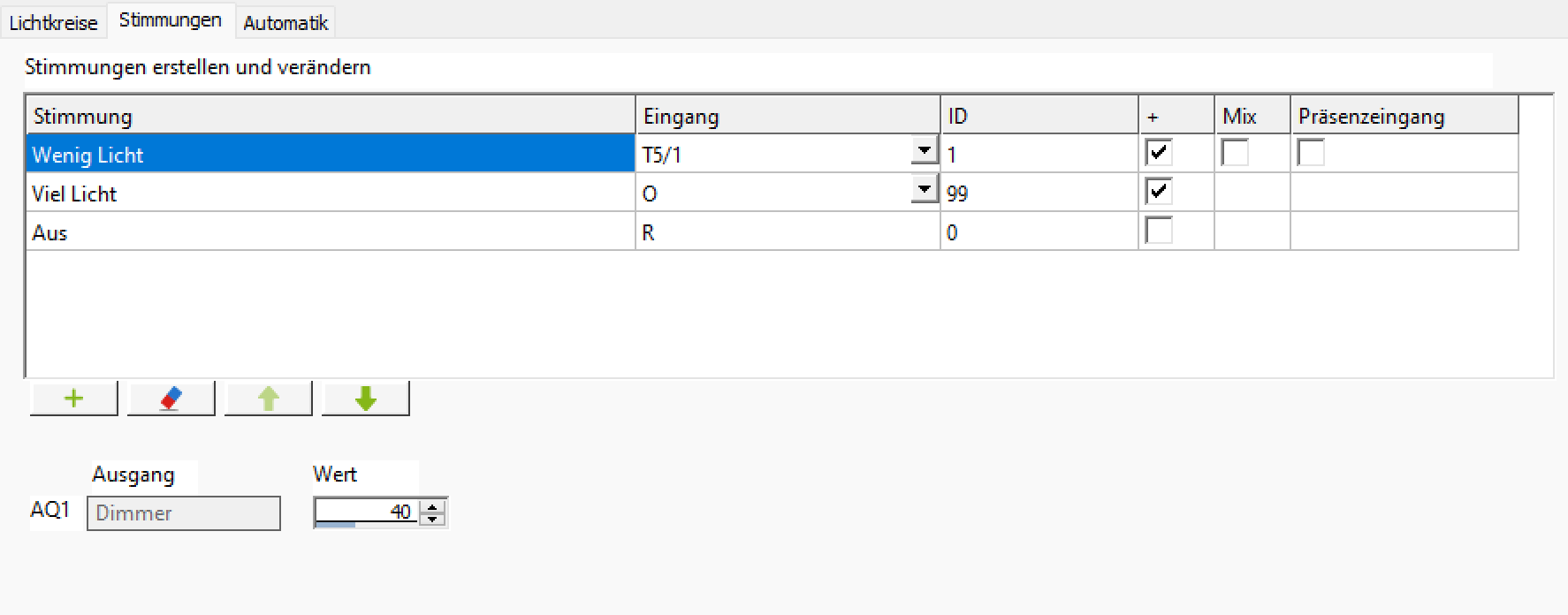

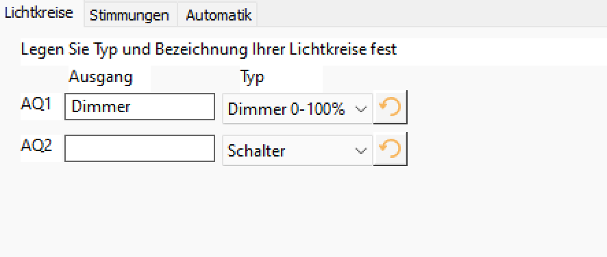

          romildo Leider zeigt sich jetzt doch noch ein Problem.
          Der Einschaltklick wirkt ja gewollt gleichzeitig auf T5/1 und Mv, wenn der Taster auf beide Eingänge verbunden ist.
          Nun scheint es, als ob der Baustein die empfangene Flanke auf beiden Eingängen abarbeitet:
          Prio1: Mv -> Führt aus, was unter "Automatik" konfiguriert wurde. Also Einschalten der Stimmung "Wenig Licht"
          Prio2: T5/1 -> Der Klick schaltet die Stimmung weiter von "Wenig Licht" auf "Viel Licht".
          In der Praxis zeigt sich das so, dass beim Einschalten des Lichtes über den Taster das Licht sofort von "Wenig Licht" auf "Viel Licht" geht.
          Alles andere, also Stimmung umschalten mit Einfach-Klick, Ausschalten mit Doppelklick, Ausschalten gemäss Nachlaufzeit klappt wie gewünscht.
          Um das Problem zu umgehen habe ich einen "Dummy" Betriebsmode erstellt, der so nie zutreffend wird. Diesen habe ich unter Automatik > "aktiver Betriebsmodus" zugewiesen. Den Dummy-Mode habe ich erstellt, weil es unter Automatik > Aktion keine Auswahl "Keine Aktion" gibt. Also ein Workaround vom Workaround.
          Für dieses einfache Beispiel klappt das wohl. In anderen Szenarien, bei denen unter Automatik Mv tatsächlich eine Aktion ausführen soll, ist dann mit dieser Methode leider schon wieder "Ende der Fahnenstange".
          Du hast schon recht. Eine Nachlaufzeit für T5/1, T5/2, T5/n, vielleicht sogar mit Ausschaltwarnung, ganz ähnlich dem Comfortschalter, wäre absolut ideal und würde für meine Anwendungsfälle alles sehr viel einfacher machen.
          In den nachfolgenden Sreenshots ist die Konfig zu sehen.
