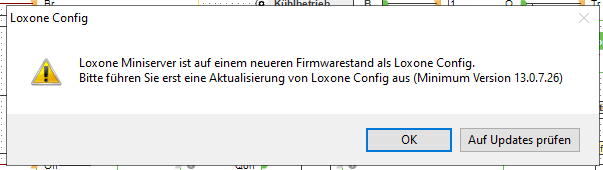

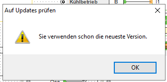

    Hi Florian
    Ich habe heute das Update via Android App gemacht. Eben habe ich die Config gestartet und dort ist noch kein Update verfügbar, ich kann also aktuell keine Änderungen mit der Config machen. Bitte liefert die Updates gleichzeitig aus.

      Hi Musicman,
      unter folgendem Link ist die neue Config verfügbar:
      Hier finden Sie aktuelle Downloads. Laden Sie unsere Software kostenlos herunter. Mit unserer Software lässt sich Ihr Miniserver individuell programmieren.
      Gruß Johannes

      Danke, ich wollte darauf aufmerksam machen dass sie die Config noch nicht findet
