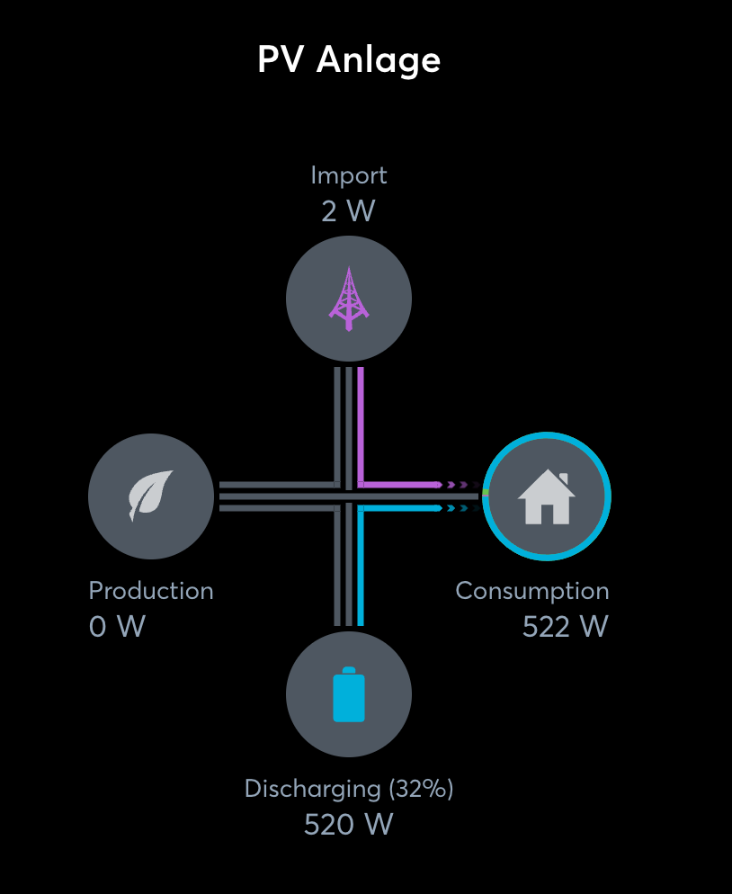

    2. Wenn ich nun in der App in der Früh nachsehe und eigentlich Sonne habe, bleibt die Loxone App bei 0kW stehen.
    Erst wenn ich den Miniserver neustarte bzw. aktualisiere über die Config, bekomme ich wieder die aktuellen Werte hinein.
Name: Screenshot 2022-08-01 at 12.12.25.png
Ansichten: 2543
Größe: 53,1 KB
    Heute um 10 Uhr Vormittag bei strahlenden Sonnenschein.
    In diesem Zustand macht die Info von der PV Anlage in der Loxone App einfach keinen Sinn, wenn ich jedes mal einen "Reset" machen muss...

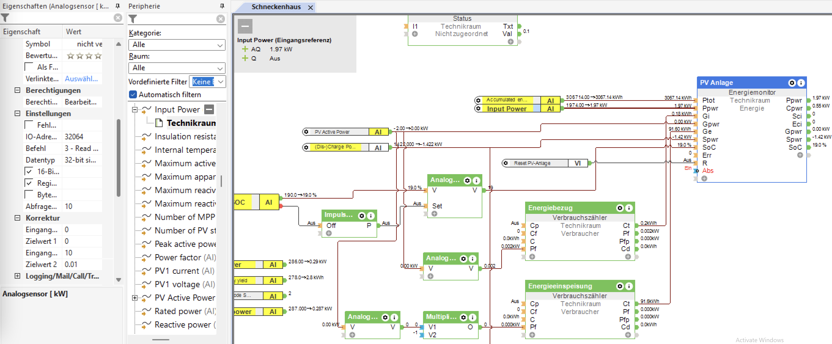

            Hier in der Früh bevor ich den Miniserver Neustarte, Samstag 11 Uhr mit ein bisschen Sonnenschein:
Name: Screenshot 2022-08-06 at 11.15.18.png
Ansichten: 1913
Größe: 94,8 KB
            Nach dem ich den Miniserver neugestartet habe:
Name: Screenshot 2022-08-06 at 11.17.43.png
Ansichten: 1858
Größe: 195,0 KB
            Ich verstehe es nicht.. kann es eventuell an der Zielwert Korrektur liegen, dass der Energiebaustein damit nicht zurecht kommt (Negativwerte)?

              Also ich kenne den Energiebaustein zu wenig, aber im ersten Bild hast du Input Power 0, im zweiten über 1 kW.
              • finity
                • 11.11.2021
                • 68
                Das ist ja das Problem maxw !
                Der erste Screenshot wurde am Vormittag gemacht, da hat die App vom Vortag Abend noch Werte angezeigt. Werte haben sich nicht im Liveview geändert.
                Paar Sekunden darauf mach speichere ich die Config in den MS und nach einem neustart bekomme ich wieder Werte hinein.
                Problem:
                - Über Nacht kommen keine Werte hinein (ok) aber sobald produziert wird, kommen keine Werte per Modbus.
                - Nur ein Miniserver neustart hilft, dass die aktuellen Werte hinein kommen
                Also extrem instabil...

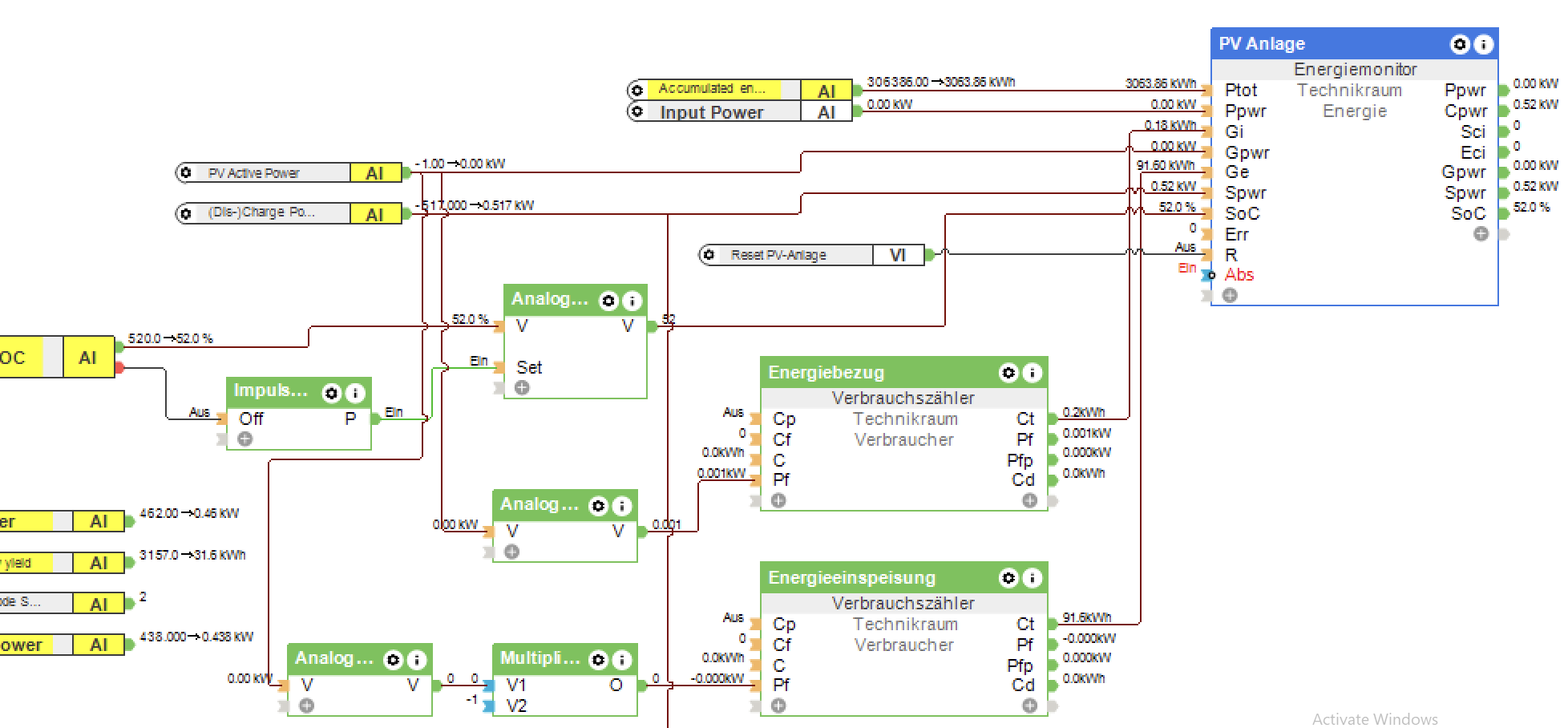

                sorry das ich erst jetzt antworten kann, ich liege gerade Flach. Bei mir hat immer der VERBRAUCHSZÄHLER abgespackt. Der lief immer kurz und meistens nach der Nacht am Folgetag hat er dann keine Werte mehr bei mir geliefert. Ich hatte das Problem darin ausgemacht, das der Baustein keine Null-Werte über längeren Zeitraum mag, zumindest ist es seit meinen Workarround nicht wieder aufgetreten.
                Der Baustein bekommt immer 1Watt Solarproduktion vorgegaukelt, sobald diese Null ist.
                Anbei ein Screenshot meiner Konfig.
                Ich finde den gesamten Energiemonitor ebenfalls sehr buggy und schwach Programmiert. Dieser Spinnt bei mir ebenfalls recht häufig ab. Obwohl alle Werte ankommen, zeigt er mir die Gesamtübersicht nicht mehr an. Die Seite mit Batterie, Bezug, Verbrauch und Produktion funktionierte immer, aber in der Gesamtübersicht wurde nichts aktualisiert.
                Den letzten RESET des Bausteins musste ich gerade wieder machen. Ist natürlich toll wenn alle Werte wieder auf Null sind.
