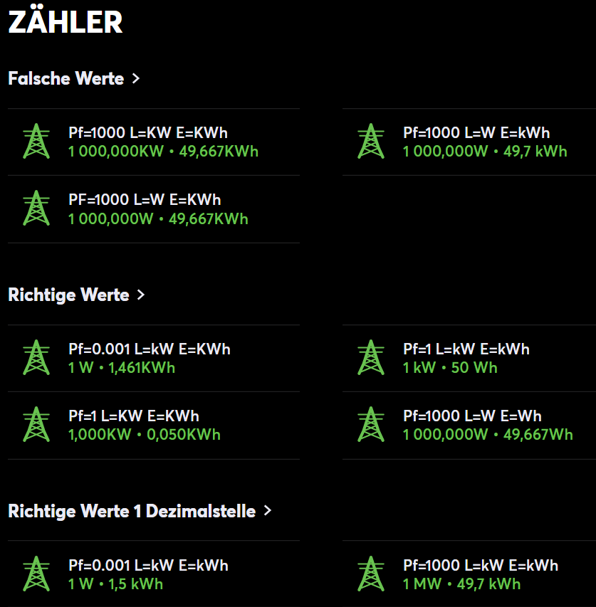

    Schon mal jemand einen von den neuen Zählern nur mit "Pf" gefüttert....? Was der da an kWh errechnet, ist ne wahre Pracht.....
    Heieieih.....
      Wie kommst du auf 3 Nachkommastellen? Wenn du kW als Einheit nimmst, dann wird eh nur 1 Nachkommastelle angezeigt
      Bei so vielen Posts bezüglich Zähler, wird da seitens Loxone sicher noch einiges geändert
    • Clubsport
      Clubsport kommentierte
      Wenn ich dich richtig verstehe muss ich die übermittelte Leistung der Shellies, die in "W" liefern, in "kW" umrechnen, wenn ich im Zähler bei "Mr" eine saubere Anzeige der kWh haben möchte, ist das so korrekt...?
      Wenn du kWh anzeigen möchtest dann würde ich die Leistung in kW mittels Formelbaustein (I1*0.001) umrechnen.
      Leistung: kW
      Energie: kWh
      Wenn z.B. bei Energiewerten >1 kW 3 Dezimalstellen erwünscht sind, dann könnte man bei der Energie an Stelle von kWh auch KWh schreiben.
      Bild siehe Post 246

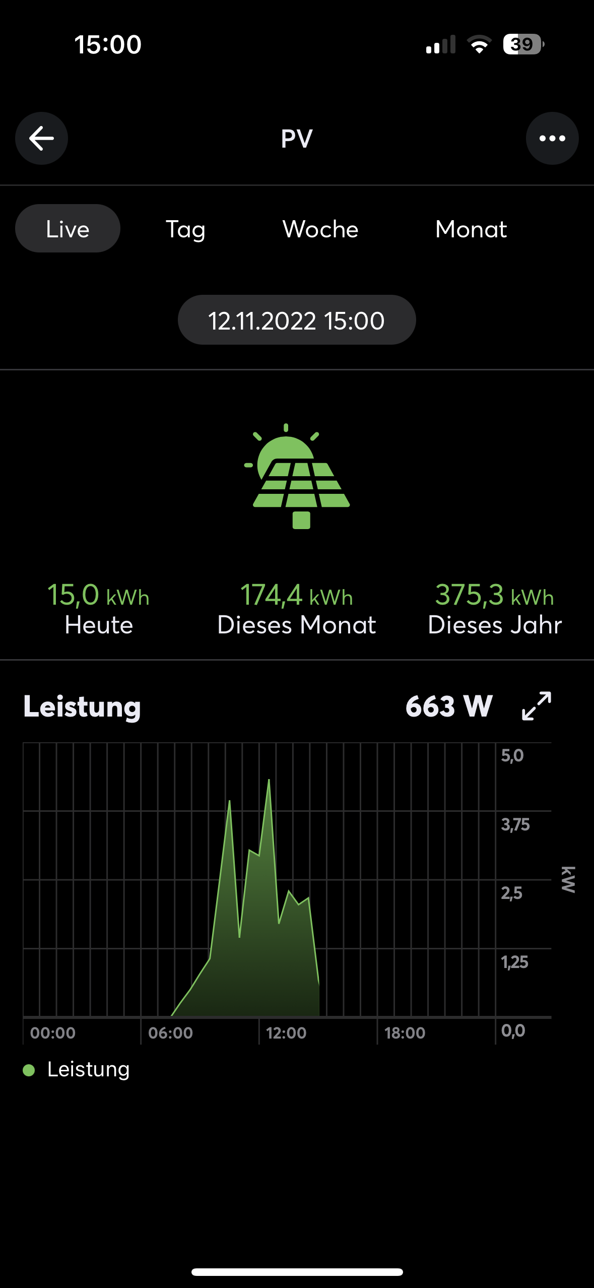

    Irgendwie ist die Darstellung nicht stimmig.
    Eigenverbrauch 11kwh
    Produktion 11 kwh
    aber bei PV Produktion 15kwh
    sauft da Programmierer oder ich 🥳
      In dem Fall du...
      11kWh Eigenverbrauch + 4kWh Netzeinspeisung = 15 kWh Produktion
    • novadvbs
      novadvbs kommentierte
      Aber warum passt die Produktion nicht zusammen
    • KeLa
      KeLa kommentierte
      Ich würde behaupten, dass Loxone diesen Punkt falsch bezeichnet hat. Das müsste an dem Punkt nicht Produktion heißen sondern Eigenverbrauch. Also in Deinem Beispiel:
      Bei der Erzeugung -> Eigenverbrauch 11kW - 73% und NetzEinspeisung 4kWh - 27%
      Beim Verbrauch -> Eigenverbrauch 11kW - 79% und NetzBezug 3kWh - 21%
      Für mich wäre es logisch, wenn man die 100% des Energiebedarfes in Eigenverbrauch von PV und Netzbezug aufteilt. In Deinem Beispiel hattest du einen Energiebedarf von 14kWh diese 14kWh hast Du zu 79% mit selbst verbrauchtem PV-Strom und mit 21% aus dem Netz abgedeckt.

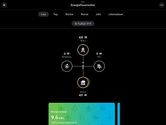

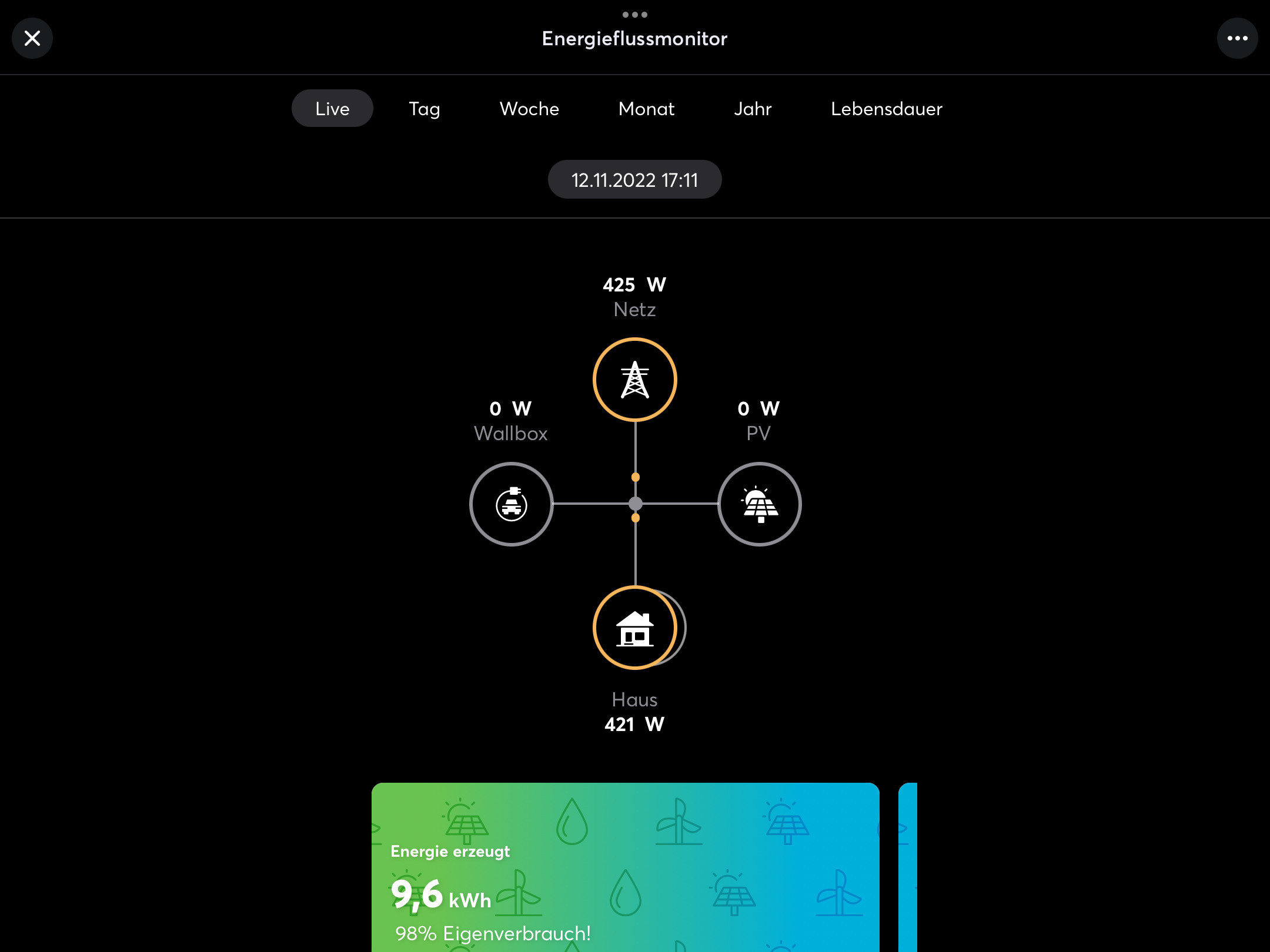

    Ich weiss nicht, ob das ein eigener Post wert ist, deshalb schreibe ich es mal hier.
    Nun, Nach dem Update zeigt sich bei mir die App auf den ersten Blick im neuen Gewand, aber:
    - Die meisten Bausteine sind noch "alt", also z.B. Lichtbausteine, Zentralbausteine wie Licht, HVAC...
    Mir geht das nicht ganz in den Kopf wieso Loxone nur die hälfte der App designtechnisch updatet, ob einem das neue Design gefällt ist ja Geschmacksache aber wenigstens alles gleich!
    - Der Neue Energieflussmonitor wie auch der Energeimanager sind nur für Mobiltelefonbildschirme angepasst.
    Auf meinem Visu iPad sieht es zumindest etwa so aus wie wenn ich eine iPhone App auf den Tablet laufen lassen würde. Da müsste doch die Bildschirmbreite genutzt werden, vor allem für die Statistiken. Ist das bei Android auch so?
    Wenn ich dann noch das hier mit den Android Tablet lese frage ich mich schon was das Ganze soll. Man hat das Gefühl, es wurde in Windeseile zusammengeschustert.
    Hoffentlich liefert Loxone da sehr bald was nach.
    (App 13.1.0 iPhone 12pro, iPad 8)

      #246
      Clubsport
      Da man im Kommentar kein Bild einfügen kann, hier ein Bild zu Post 243.10
      Verschiedene Einstellungen der Einheiten beim neuen Zähler
      Klicke auf die Grafik für eine vergrößerte Ansicht  Name: ZählerNeu.png Ansichten: 0 Größe: 105,8 KB ID: 365768

        Aktuell sehe ich glaube ich darin ein Problem dass ich aus den Shellies immer die Differenz pro Aktualisierung in Wattminuten bilde - wenn man das in kW ummünzt, kommt da halt was mit drei Nullen nach dem Komma raus….
        Gibt es einen Grund warum du das so machst? Um welchen Shelly geht es da?
        Solltest du noch weitere Informationen benötigen, wäre es ratsam, einen anderen Tread dafür zu nehmen oder einen Neuen zu eröffnen.
      • Clubsport
        Den gibt’s tatsächlich- wenn die Dinger mal keinen Strom gesehen haben, ist der Zähler auf Null. Und rechnet man dann mit Absolutwerten, zerschiesst es einem unwiederbringlich die Ststistiken.
        Aber ja, ich werd dafür mal einen separaten Thread erstellen.

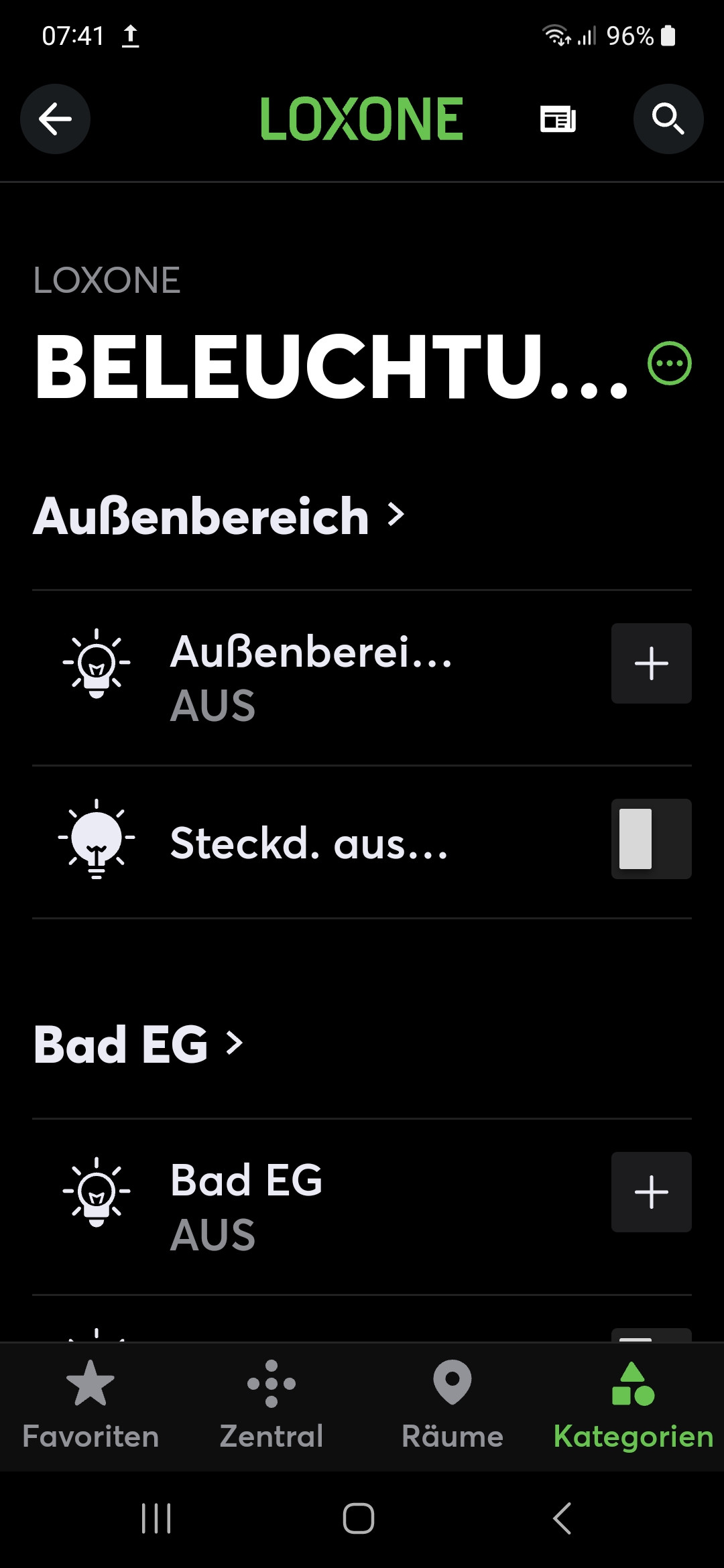

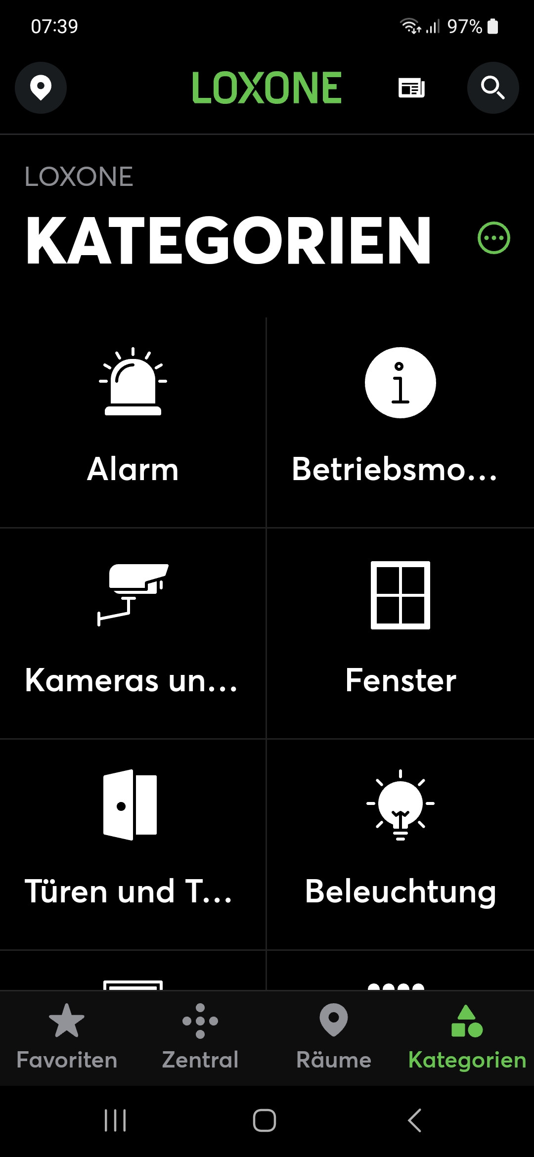

      Riesige Schrift - Post Altes Forum in Unterforum importieren?
      Hier meine Screenshots vom Samsung S22
Ansichten: 1424
Größe: 203,3 KB
ID: 365818 Klicke auf die Grafik für eine vergrößerte Ansicht
Ansichten: 1355
Größe: 202,9 KB
      Gruß HRA

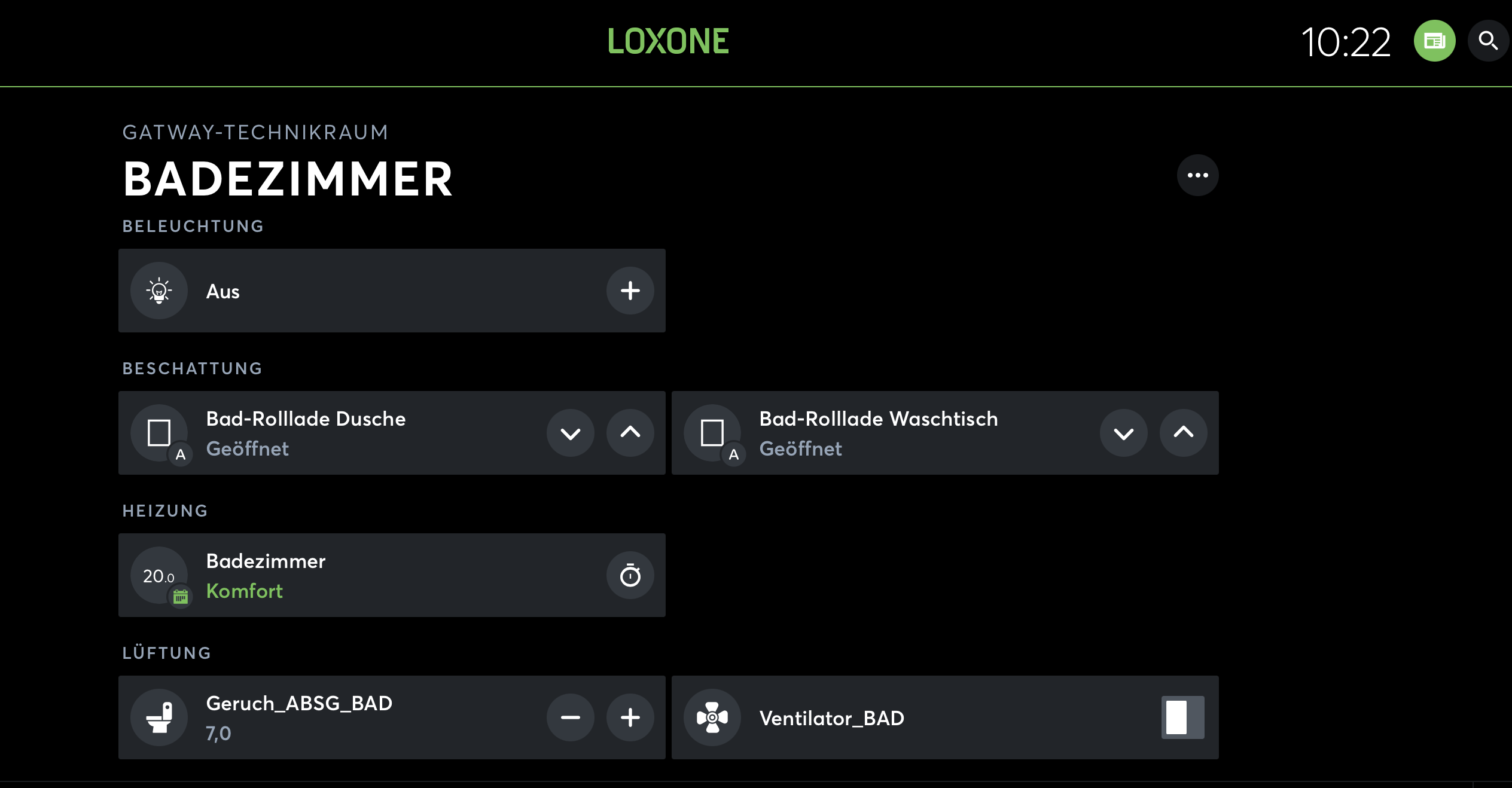

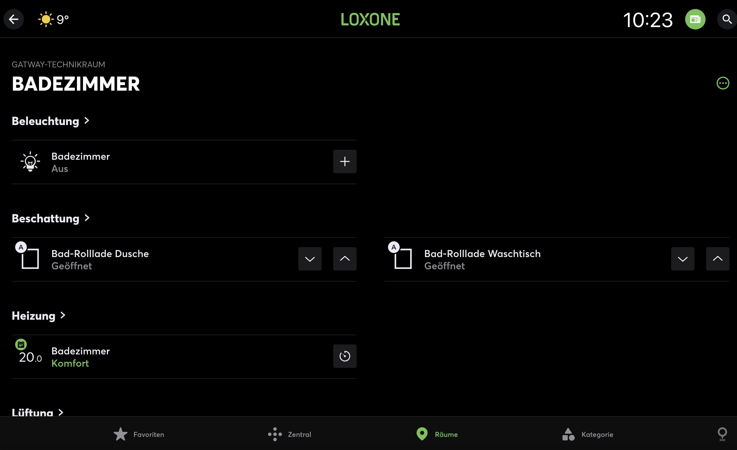

        Ich noch mal.
        Komme nicht mit der BlackApp klar, so gar nicht !!
        Habe mir sämtliche anderen Visualisierungs Apps angeschaut und seit dem ist klar, Loxone hat hier das alleinstellungsmerkmal ever !!! Wenn man das damit erreichen wollte, klar gewonnen!
        Aber was die Übersichtlichkeit angeht ist das sehr sehr viel schlechter, abgesehen das es in manchen Darstellung unfertig aussieht, also für mich insgesamt, aber seht selber. Außerdem nimmt die neue App mehr Platz ein, ich muß scrollen !!??
        Ich hatte diesbezüglich schon ein paar Likes in "#187" jetzt kommt es drauf an hier zu Liken was das Zeug hält damit wir die Programmier davon überzeugen können eine alternative Darstellung mit Kacheln anzubieten, BITTE !
        Ich habe mir Loxone aus Überzeugung angeschafft und war über Jahre zufrieden und hatte Spaß daran die richtige Entscheidung getroffen zu haben !!
        Ja, es kann sein das es Geschmacksache ist gerade deshalb bitte eine alternative anbieten.
        Hier die Vorher / Nacher Darstellung. Was die Übersichtlichkeit angeht gibt es doch keinen Diskussionsgrund, Oder?
        Klicke auf die Grafik für eine vergrößerte Ansicht  Name: Bildschirm­foto 2022-11-13 um 10.22.37.png Ansichten: 0 Größe: 125,8 KB ID: 365862 Klicke auf die Grafik für eine vergrößerte Ansicht  Name: Bildschirm­foto 2022-11-13 um 10.23.45.png Ansichten: 0 Größe: 116,8 KB ID: 365864
        Zuletzt geändert von mil@n; 13.11.2022, 09:47.
