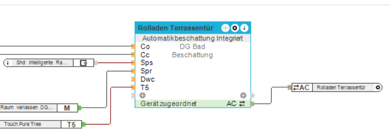

    seit kurzem habe ich das Problem, das die Visualiserung den Zustand der Rolladen nicht mehr anzeigt.
    D.h. die Rolladen bewegen sich ganz normal auch die Automatik funktioniert.
    Wenn der Rollo in bewegung ist, wird die Visualiserung auch grün.
    Jedoch bleiben die Rollos immer als Geöffnet (Lamellen + Schrift) angezeigt.
    Ich habe die Vermutung das es mit dem Update auf 13.1 zusammenhängt. Da ich in meiner Konfig eigentlich nichts zu Beschattung verändert hatte.
    Vielen Dank für eure Hilfe!

    Hallo Christian, kann durchaus sein, ich habe auch schon festgestellt dass die Visualisierung manchmal auf dem Zustand „wird noch gefahren“ hängt, selbst nach mehreren Minuten.
    am Besten mal einen Screenshot der Config hochladen, um sich einen Überblick zu verschaffen.

    So sieht der Block aus:

      Was hängt da jeweils an Co und Cc ? Hast du mal in der Liveview geguckt ob es da auch so ist ?

        Das sind die Eingänge von der Atomatikbeschattung.
        Ich habe gerade auch mal einen der ersten Stände nochmal draufgeladen, wo die visualisierung noch funktioniert hat.
        --> Es wird nicht mehr geöffnet angezeigt sondern die aktuelle Position. Auf dieser Position bleibt es dann aber (auch beim Hoch oder runterfahren)
        Wenn ich dann wieder auf meine aktuelle Version gehe, das gleiche Phänomen... d.h. ich glaube immer mehr es liegt an 13.1

        Ja würde ich dann auch denken. Auf der aktuellen App bist du aber auch?

      Ich habe das gleiche Problem, liegt wohl an der 13.1 und oder alten App.

      hier nochmal zur Bestätigung, Auszug aus Mail vom Loxone Support:
      ja, wenn es Geiger Motoren sind gibt es einen mittlerweile bekannten Bug. BG-I19021
      Hier am besten auf das App Update Anfang November warten und die Config auf aktuellen Stand halten.

        Habe drei Geiger Motoren und noch als Dachfenster von Roto mit dem shading aktor.
        selbes Problem, nur bei mir werden die als geschlossen angezeigt
