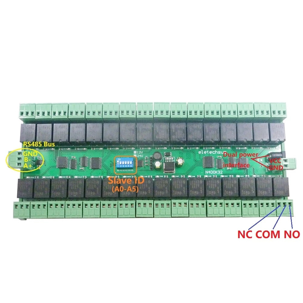

    ich habe mich jetzt schon einige Stunden damit auseinander gesetzt und komme einfach nich dahinter wie ich die Relaisboard ansprechen kann sodass dieses funktioniert...
    es handelt sich um dieses Board https://www.aliexpress.com/item/1005003227588839.html?spm=a2g0o.productlist.0.0.78 55651fRF7dAN&algo_pvid=523b1104-2641-44a8-bd53-b0a4283cb1b2&algo_exp_id=523b1104-2641-44a8-bd53-b0a4283cb1b2-17&pdp_ext_f=%7B%22sku_id%22%3A%221200002474977631 9%22%7D&pdp_npi=2%40dis%21EUR%2179.16%2176.78%21%2 1%21%21%21%402101e9d316669567947657497ef5f4%211200 0024749776319%21sea&curPageLogUid=OnUuMc8aOdk3
Name: 32ch-03-06-16-MODBUS-RTU-DC-12V-24V-RS485-SPDT-Relay-Board-485-Bus-Remote.jpg_Q90.jpg_.jpg
Ansichten: 2845
Größe: 155,6 KB

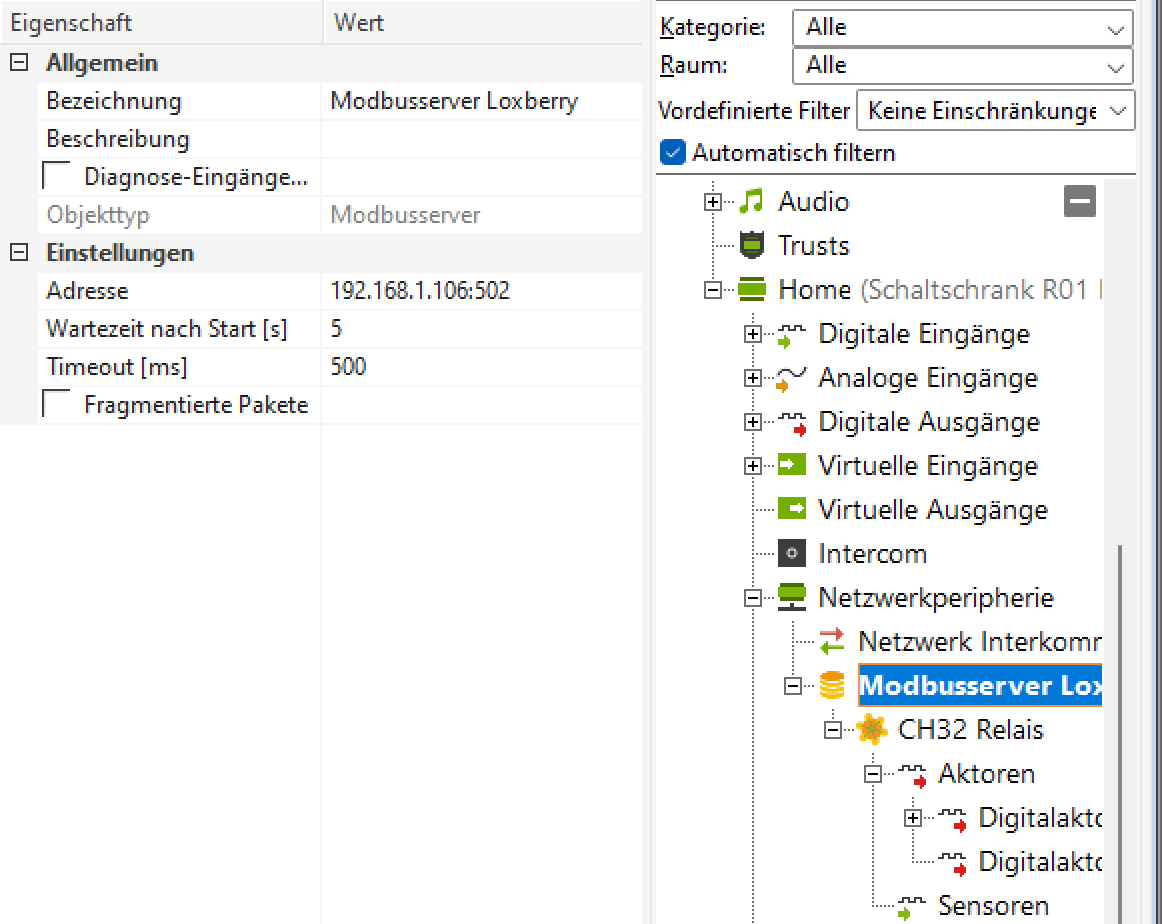

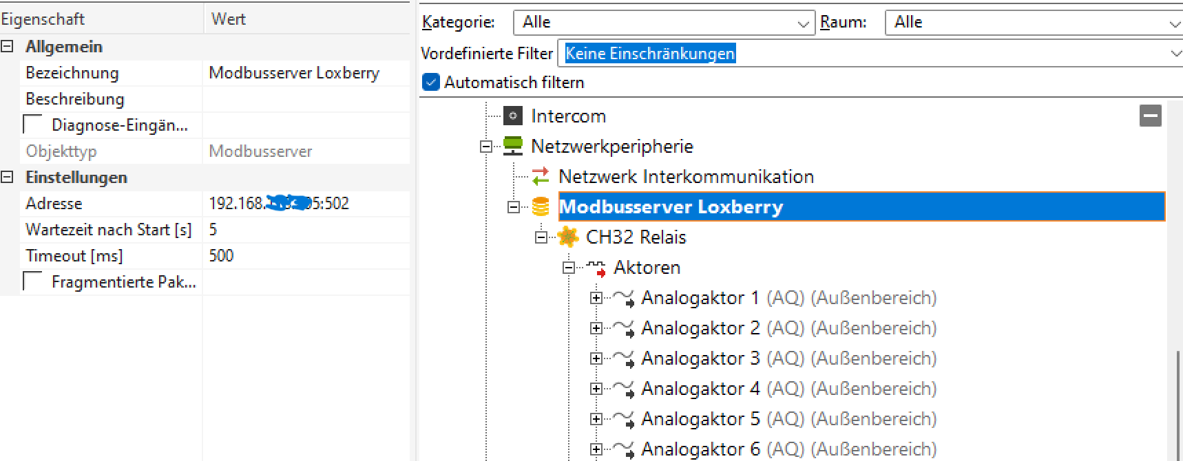

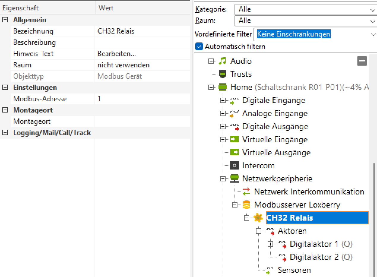

    Ich habe das ganze mit meinem Loxberry über einen RS485 Adapter verbunden und dem Modbus Getway für den Loxberry verknüpft.
    Das einrichten hat auch super geklappt auch in der Loxone-Config.
    Ich sehe auch das etwas über den Bus gesendet wird (led fangen an zu blinken wenn ich einen Befehl sende) jedoch schaltet nichts :-(
    ich finde auch nirgends einen Reiter oder Feld wo ich den exakten Befehl eintragen kann.
    Anbei die Config im Miniserver.
    Kann mir da bitte jemand helfen :-)

      -In deinem Beispiel würdest du Relay 5 Steuern wollen ?
      -Die Dipswitches stehen auf Adresse 1 ?
      -Du schickst über den Modbus Ausgang in Loxone (als NICHT Digital konfiguriert, also an analog) entweder den Wert 0 oder den Wert 1 ?

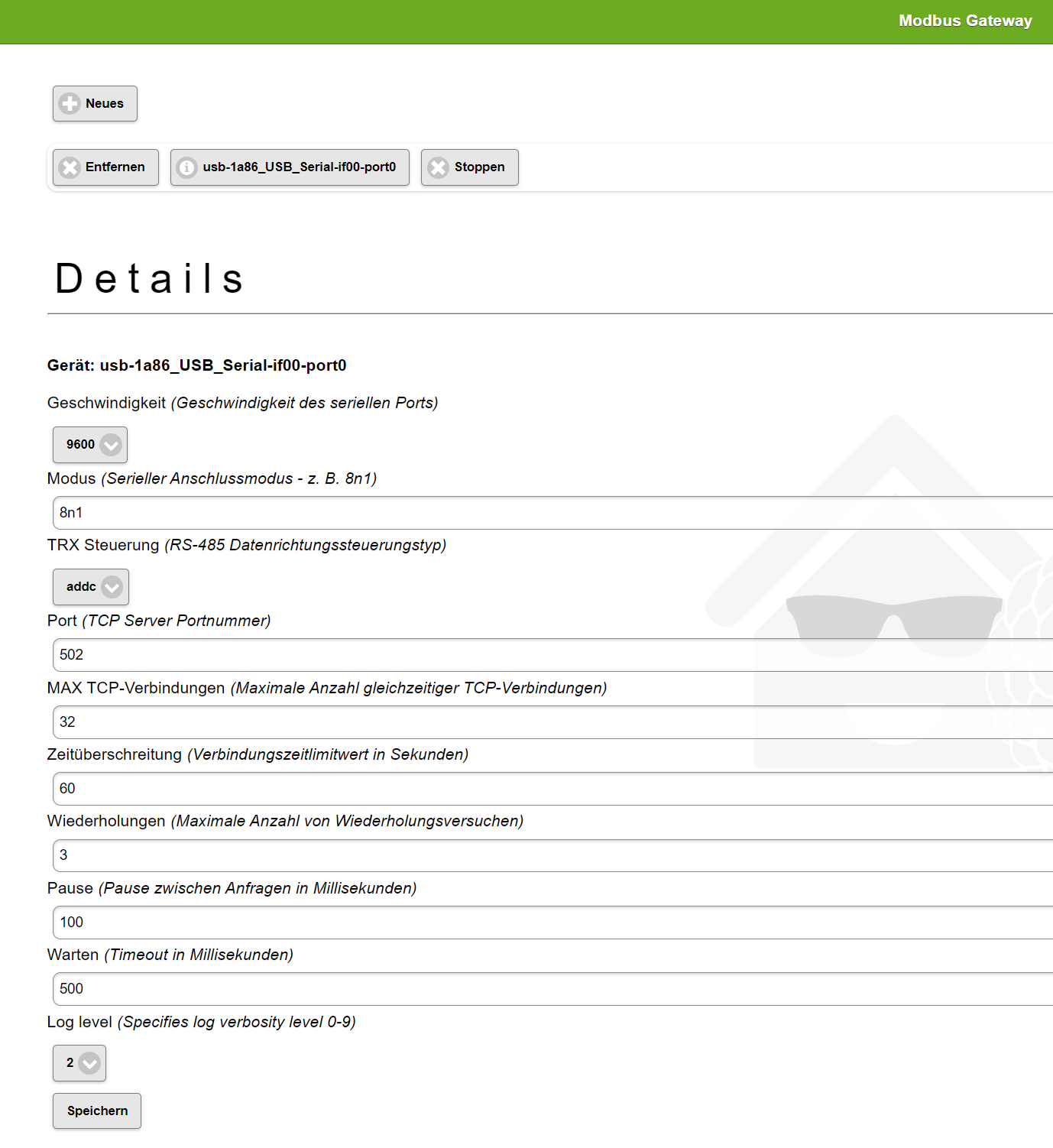

        Okay danke für die Antwort

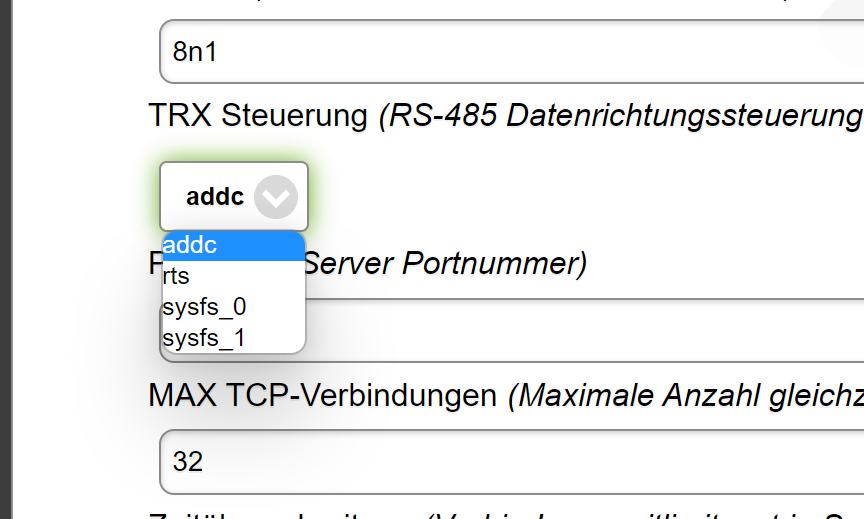

        das sind die Einstellungen was es gibt, habe schon alle ausprobiert.Klicke auf die Grafik für eine vergrößerte Ansicht
Name: Modbus Gateway.png
Ansichten: 1504
Größe: 80,6 KB

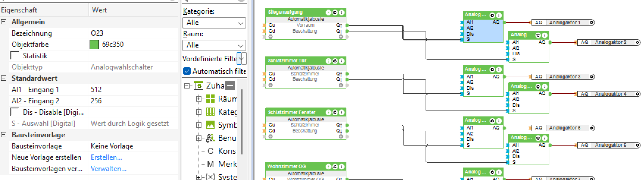

        das mit dem Timeout und der Zyklus Zeit hab ich schon alles probiert :-(
        ich probiere es mal über eine Analogfunktion

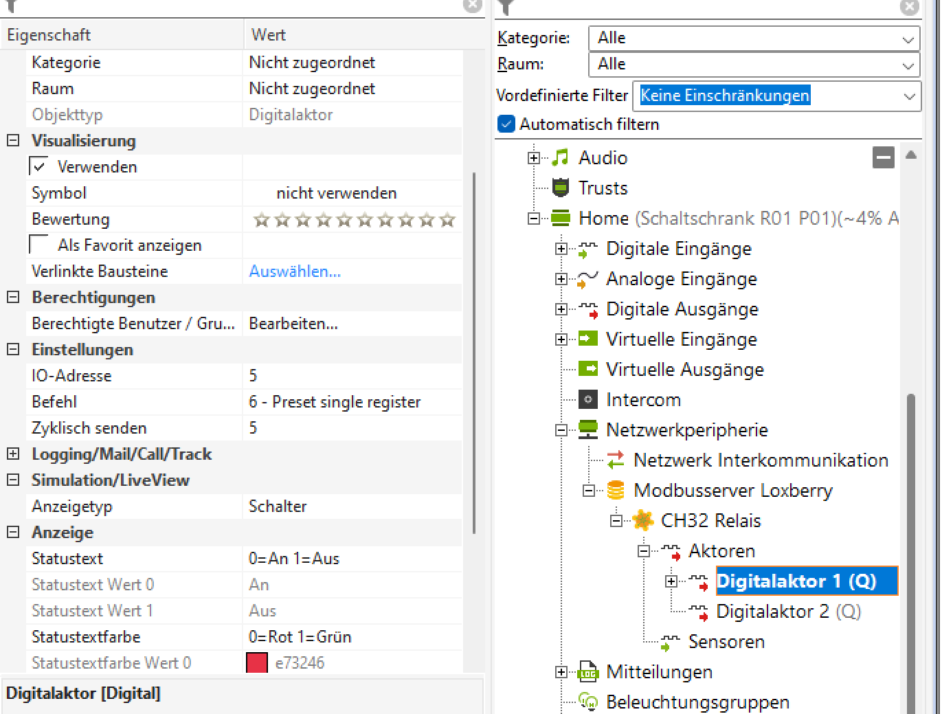

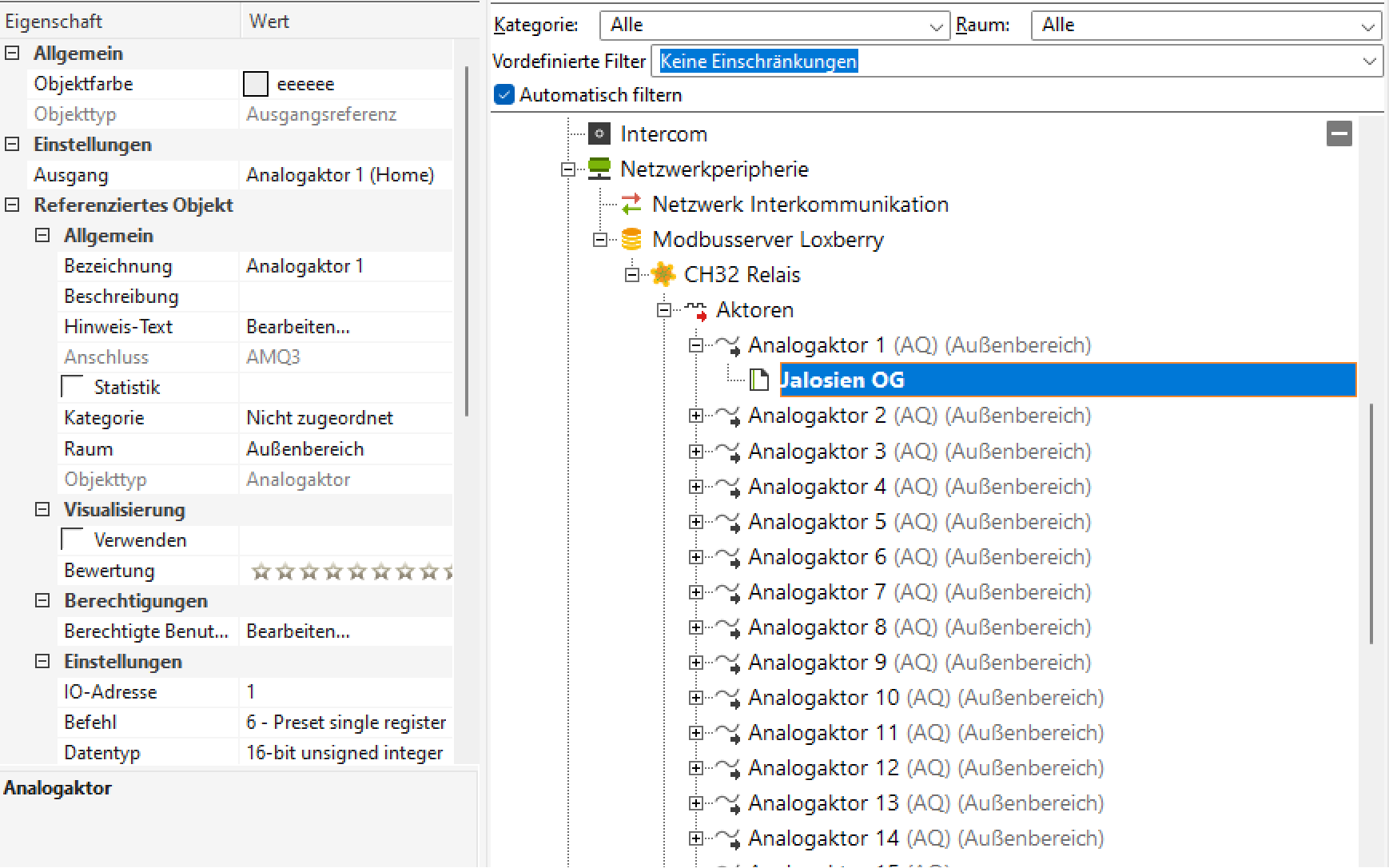

          Wenn du das jeweilige Register im Digitalmodus raus schreibst, dann schickt Loxone (laut einem anderen Thread hier im Forum) nicht eine 0x0000 bzw. 0x0001 raus sondern so etwas wie 0xff00 und 0xff01, darauf würde das Relais Modul laut Manual auf den Register pro Relais Adressen vermutlich nicht reagieren.
          Um ein Relay einzuschalten (auf Adresse 1 bis 32) müsstest du, laut dem von dir verlinkten Datenblatt des Relays, zum schließen den Hex wert 0x0200 (Analogwert 512) senden und um es zu öffnen den Wert 0x0100 (Analogwert 256).
          siehe Tabelle auf Seite 2 ( N4DOK32 Modbus RTU Commamd-1.pdf )
          Das obere Byte ist dabei wohl das "Command" das untere Byte das "Delay" in meinem Beispiel also kein Delay

          Vielen Vielen Dank!!!
          bin jetzt endlich dazugekommen und es funktioniert!

                X-Men18
                Hallo, anbei meine Einstellungen,
                hoffe es ist alles dabei
                LG Alex​
                • X-Men18
                  X-Men18 kommentierte
                  So, bin nun endlich dazu gekommen deine Config auszuprobieren. Das hat wunderbar funktioniert. Dass ich bei einem Digitalen Schaltkontakt einen analogwahlschalter benötige - von der Idee war ich noch gaaanz weit weg! Tausend Dank!
