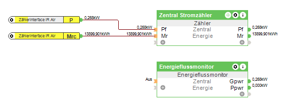

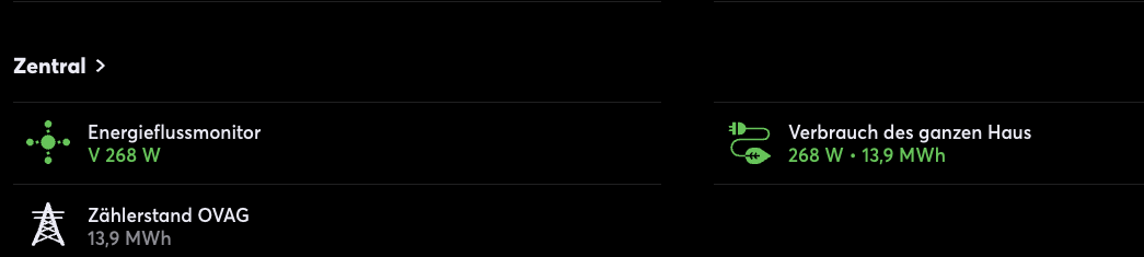

    Zählerstand in kWh statt MWh
    gibt es irgend eine Möglichkeit sich den kompletten Zählerstand den das Zählerinterface ausliest anzeigen zu lassen? Das Problem das ich habe ist das der aktuelle Zählerstand statt in kWh in MWh angezeigt wird:
Ansichten: 1147
Größe: 17,9 KB
Ansichten: 994
Größe: 22,0 KB
    Bild 1 zeigt den kompletten Zählerstand in der Config; Bild 2 zeigt die Visio mit der automatischen Umrechnung in MWh.

      • 2659
      ja, die Einheit umbenennen.
      Loxone erkennt das Kürzel: "kWh" und "kW" und rechnet dann leider um und gibt nicht mehr mit 3 Nachkommastellen an.
      Also umbenennen in z.B. KWh oder kWH (auch wenn es nicht die richtige Einheit ist)

        danke damit kann ich leben manchmal kann es so einfach sein
