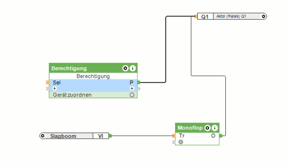

    ich habe einen Loxone Miniserver "geerbt" der eine Schranke wie OneWire Leser öffnet. Dieser hat nun anscheinend Probleme, wo ich mir leider nicht erklären kann warum, und auch nicht mehr weiter weiß. Wenn ich die Logs richtig verstehe, bootet der Miniserver sehr häufig, und startet auch manchmal nur im Emergency Mode.
    (An der Konfiguration des Projektes wurde die letzten Jahre über nur die "iButtons" geändert.)
    def.log Auszug:

    (Das Log sieht aber auch seit 2016 so aus, nur ohne den 507 Error)
    Auch die SD Karte habe ich mehrfach getauscht. Orginale Loxone Gen1 Karte und diverse andere.
    <LL control="dev/sys/sdtest" value="SD Performance: Read: 384kB/s, Write: 297kB/s, No error (0 0), ManufacturerId: 65, Date 2014/8, CardType 2, BlockSize 512, Erase 0, MaxTransferRate 25000000, RwFactor 2, ReadSpeed 22222222Hz, WriteSpeed 22222222Hz, MaxReadCurrentVDDmin 7, MaxReadCurrentVDDmax 3, MaxWriteCurrentVDDmin: 2, MaxWriteCurrentVDDmax: 7, Usage: 3.40%" Code="200"/>
    Über irgendeine Hilfestellung würde ich mich freuen, um das System wieder "stabil" zu bekommen.

        • dragan84
          • 03.01.2023
          • 7
Name: Bildschirm­foto 2023-01-04 um 18.56.41.png
Ansichten: 540
Größe: 45,6 KB
          Die ist alles was in dem Projekt passiert.
          Und einen Baustein Programmierung habe ich net gefunden :-(
