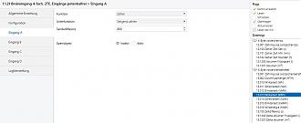

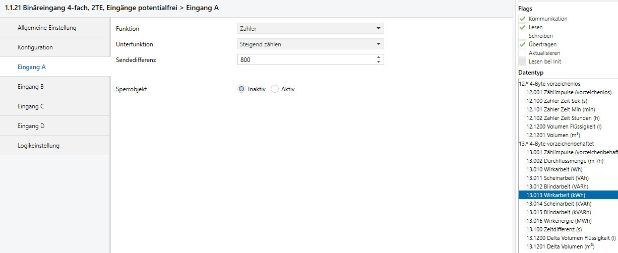

        Ich stoße dieses Thema nochmal an:
        Wie sind eure Erfahrungswerte mit der S0 Schnittstelle und dem MDT Binäreingang?
        Ich habe einen 16-fachen potentialfrei von MDT in Verwendung und würde dort die S0 Schnittstelle auflegen.
        Wie habt ihr den Binäreingang konfiguriert in der ETS?
        Sendedifferenz hoch eingestellt, damit der Bus nicht so belastet wird?
        Und wie habt ihr die config in der Loxone gemacht?

            Kann denn der MDT Binäreingang selbst schon zählen ?
              • 4417
              könnte klappen:
              Klicke auf die Grafik für eine vergrößerte Ansicht  Name: 1.jpg Ansichten: 0 Größe: 90,8 KB ID: 336141
              Entprellzeit 10ms hab ich auf Seite 49 gelesen bei dieser Anleitung:
              MDT_THB_BE_02_Binaereingang.pdf
              Zuletzt geändert von AlexAn; 31.01.2022, 19:03.
              • Stefan Pfeiler
                Stefan Pfeiler kommentierte
                Deswegen meine Frage, ob das schon jemand im Einsatz hat?
                Der KNX-Bus wird dann auch entlastet wenn man z. B. nur alle 1000 Impulse auf den Bus schreibt.
                Das entsprich dann 1kWh bei 1000imp/kWh
