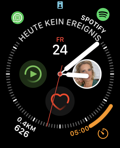

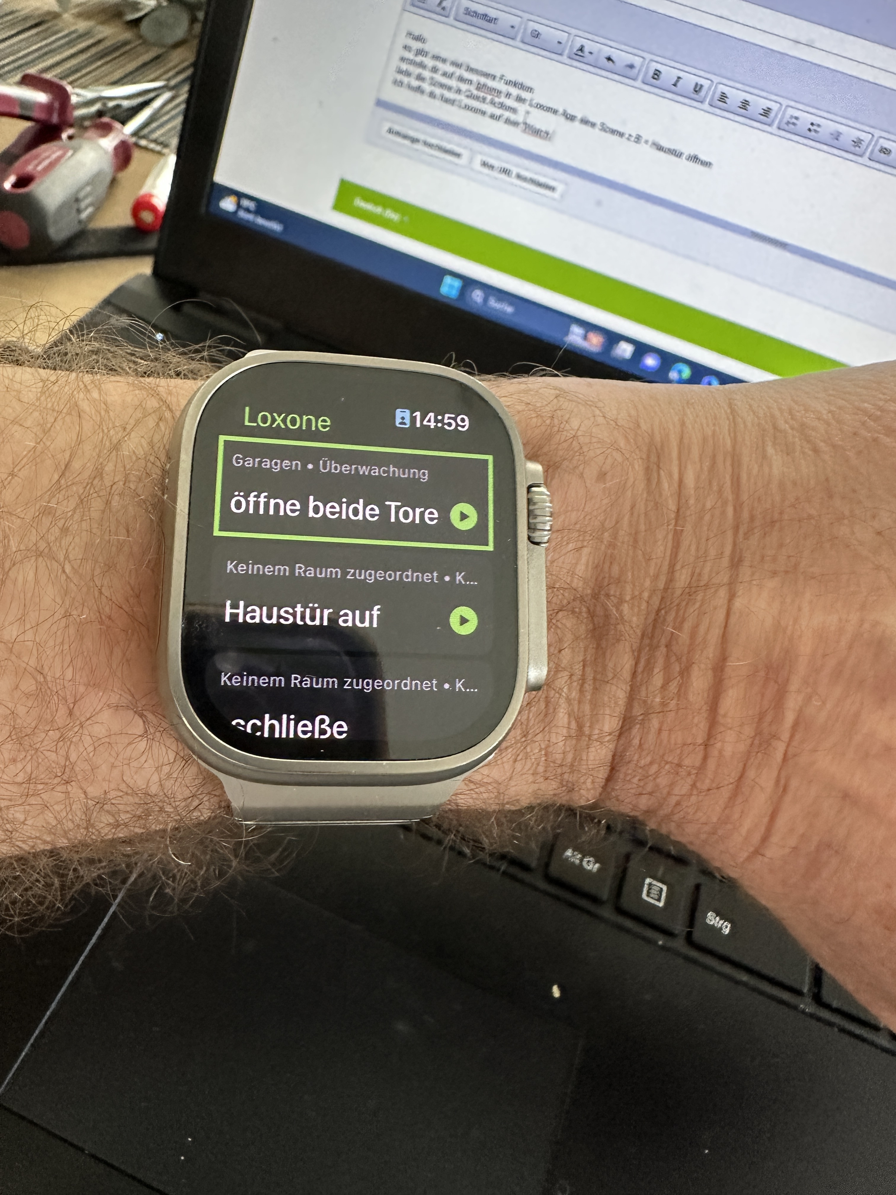

      es gibt eine viel bessere Funktion.
      erstelle dir auf dem Iphone in der Loxone App eine "Szene" z.B.= Haustür öffnen
      lade die Szene in "Quick Actions".
      Ich hoffe du hast Loxone auf dein IWatch.
      dann binde dir das Loxone Icon als Hintergrund ein
      und schon kannst du von der Ferne die Tür öffnen.

        ja das ist auch eine Möglichkeit, birgt allerdings die Gefahr, dass sie aus der Ferne unbeabsichtigt ausgelöst wird.
        Ich fände es immer noch besser, wenn man die Uhr einfach dranhalten könnte und dann einen Trigger auslöst.

      Das stimmt, da ich aber einen Türschließer verwende, geht die Tür nicht auf, sondern die Schlösser öffnen nur. Nach 10 Sekunden schließen sie automatisch wieder und keiner hat es mitbekommen.
