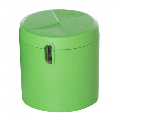

          Hallo Makimilator,
          ich bin hier tatsächlich weiter gekommen.
          Ich habe bei Ebay das Zählerface Air IR von Loxone gefunden und auf glück gekauft.
          Leider hab ich davor auch keine Antwort von Loxone bekommen ob es bzgl. dem Zähler schon was neues gibt.
          Erst dachte ich, toll es werden keine Werte angezeigt. Ein Tag später die Erleichterung, es geht...Großteils.
          Von den 3 Werten,
          Import -> funktioniert
          Lieferung -> funktioniert
          Leistung -> Zeigt aktuell noch kein Wert an

          Ich habe das in der Anleitung gefunden:
          "Datensatzauswahl
          Der Umfang der über die Info-Schnittstelle ausgegebenen Daten lässt sich än-dern. Durch mehrmaliges Betätigen der optischen Taste ist zunächst „Inf“ in die Anzeige zu bringen. Inf „off“ signalisiert die Ausgabe eines verkürzten Da-tensatzes. In dieser Betriebsart werden Zählerstände ohne Dezimalstellen und mit der Einheit kWh ausgegeben. Es erfolgt keine Ausgabe der Momentanleis-tung. Inf „on“ signalisiert die Ausgabe eines erweiterten Datensatzes. Zähler-stände werden mit Nachkommastellen ausgegeben. Außerdem ist die Momen-tanleistung im Datensatz enthalten."

            Ja, ich kann bestätigen, so funktioniert es :-)
