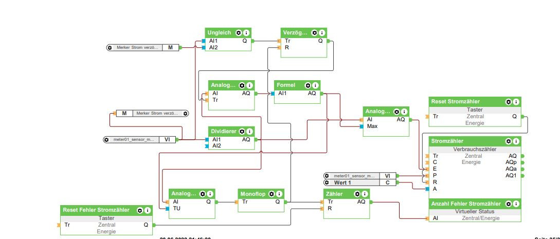

          Hallo marcb,
          ich hatte ein ähnliches Problem: Ich lese meinen Smartmeter per ESP32 aus und schicke mir die Werte per Loxberry/MQTT an den Miniserver.
          Manchmal hat sich der ESP allersings verlesen und einen extrem hohen Wert ausgegeben, beim nächsten Auslesen (alle 5 Sekunden) passte dann alles wieder.
          Das hat dann eben auch bei zu den von dir beschriebenen Problemen am Zählerbaustein geführt.
          b) Der Zählerstand wird vor dem Zählerbaustein "zwischengespeichert" und nur dann durch den aktuellen Wert vom KNX-Sensor ersetzt, wenn sich aktueller Zählerstand (KNX) und letzter Zählerstand (Baustein) maximal um einen bestimmten Wert (z.B. 5kWh in 10 Min) ändern. Hat das schon mal jemand so oder ähnlich umgesetzt?
          Genau das hätte ich mir auch vom Zählerbaustein direkt gewünscht, ist von Loxone aber leider offensichtlich nicht vorgesehen.
          Also habe ich mir das eben mithilfe des LoxWiki selbst gebastelt.
          Zur Erklärung: Ausreißer nach unten interessieren mich nicht, da der Zählerbaustein da dann diese Werte einfach ignoriert.
          Wenn aber ein Wert ausgelesen wird, der sich zum vorher ausgelesenen Wert um mehr als eine definierten Wert (ich glaube ich habe bei mir 0,1 kWh genommen, da das in 5 Sekunden Ausleseintervall schon sehr viel wäre) unterscheidet, wird der Wert nicht an den Zählerbaustein weitergegeben und Dafür der Status "Fehler" getriggert.
          Der nächste Wert passt dann ja wieder und wird an den Zählerbaustein weitergegeben.
          Der Dividierer ist nur drin, da der VI Wh statt kWh liefert.
          Ist leider ein Screenshot der Config von vor ca. einem Jahr, ich kann aber heute abend auch gerne einen Screenshot der LiveView machen.
          Ich hoffe, ich konnte es halbwegs verständlich erklären.
