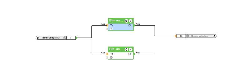

    ich verzweifle am heutigen Sonntag an einer eigentlich einfachen Übung....
    Ich möchte mittels Tastendruck das Garagentor sofort öffnen und nach 30 sek wieder schließen...
    Dazu habe ich unten stehende Konfiguration versucht, mit verschiedenen Werten... momentan diese:
    Oben:
    Don 0
    Doff 1
    Unten:
    Don 30
    Doff 33
    Das Garagentor öffnet zwar aber schließt nicht nach gewünschter Zeit..
Ansichten: 153
Größe: 8,4 KB
    • 3724
    Hallo rettroo
    Deinen Taster hängst du auf den Q vom Garagentor und auf den P vom verzoegerten Impuls.
    Beim verzögerten Impuls stellst du die 30 sek. bei Dd ein und nach der abgelaufenen Zeit kommt am Ausgang P der Implus den du wieder
    auf den Q von deinem Tor hängst.
    1. Impuls - Tor öffnen.
    2. Impuls verzögert - Tor schließen.

      Danke!! Funktioniert bestens!
