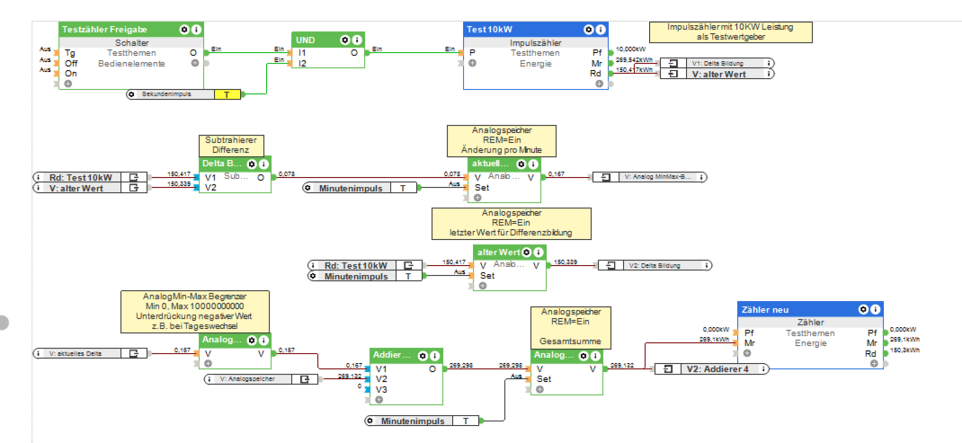

                  hier ein Beispiel wie es funktionieren kann
                  Der Teil oben mit dem Zähler Test 10kW ist nur ein Versuchsaufbau von mir um über dessen Ausgang Tageszählerwerte (Ausgang RD) zu erhaltern
                  In der Logik darunter wird ein minütlicher Differenzwert ermittelnd dieser zu einem Gesamtwert aufaddiert.
                  Der Gesamtwert geht wiederum in den Baustein Zähler neu - damit Tagesstatistiken usw
                  Ist ein bisschen Bausteinlogik - funktioniert aber - habe einige ähnliche Konstellationen laufen
                  An den aktuellen Werte siehst man gut, dass obwohl mit dem RD Ausgang gearbeitet wird die Mr Ausgänge beider Bausteine nahezu(Delta durch Screenshot Zeit) ident sind
