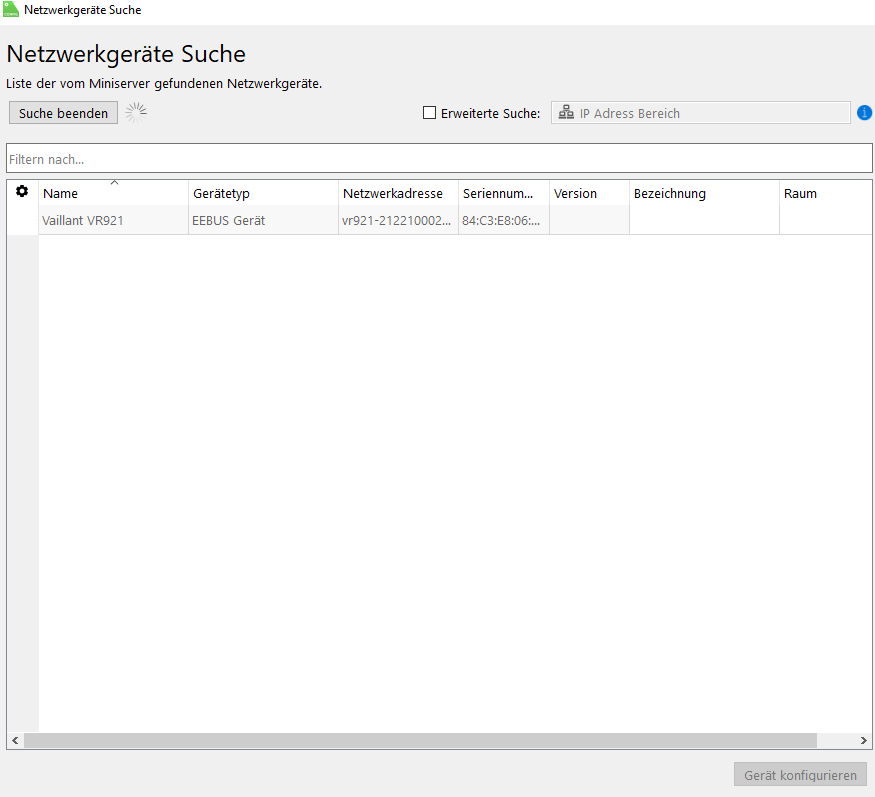

    Seit einiger Zeit versuche ich meine Vaillant WP über ein VR921 Modul mit meinem Miniserver zu verbinden.
    Die Installation über die Mutimatic App von Vaillant hat gut funktioniert, auch die "Trust" - Schaltung zum Miniserver war Easy.
    Über die Netzwerksuche in der Loxone Config. war das Gerät auch sofort erkannt worden, aber jetzt ist das Gerät dauerhaft Offline Siehe Bild 1.
    Laut Vaillant hätte es am VR921 Gerät selbst liegen können, dieses wurde ausgetauscht, aber selbes Problem. Ich sehe am Router auch das Gerät mit der IP und der richtigen MAC-Adresse. Es ist auch Ping bar, ohne Package lost.
    Könnte mir bitte jemand Helfen oder hatte jemand schon dieses Problem

    Hallo! Konntest du das Problem lösen? Ich stehe seit Monaten vor dem gleichen Problem - Vaillant schiebts auf Loxone und umgekehrt. Auch bei mir. VR921 online, alles pingbar. Über Netzwerk Peripherie wird leider nichts gefunden. Wenn ich's manuell mache, passiert auch nix... Vorab danke, Martin

          Hi, hatte auch einige Schwierigkeiten, meine Vaillant GasTherme zu verbinden. Habe den VR921 mehrfach aus der Config rausgeschmissen und wieder zugefügt. Irgendwann hat es dann geklappt. Anfangs wurde bei mir auch nur die Außentemperatur angezeigt. Am Tag darauf waren die restlichen ein- und Ausgänge vorhanden

          Ich hatte zwar nicht das gleiche Problem, denn bei mir konnte ich über den EEBUS nur die Außentemperatur auslesen mehr nicht.
          Das Problem wurde bei mir behoben, in dem ich den EEBUS mit der APP multiMATIC von Vaillant freigegen habe und nicht mit der SensoAPP (diese wurde vom Techniker empfohlen).
          Wichtig ist auch, dass du nach dem Einlesen der Heizung in die Config diesen Datenstand auf den Miniserver speicherst. Erst dann kannst du die Werte auslesen (sofern ich mich richtig erinnere).
          Vielleicht hilft dir das auch bzw. wär es ein Versuch wert.
          • GeertCab
            • 14.11.2021
            • 20
            Ich hatte das gleiche Problem. Habe gerade eine Lösung gefunden.
            1. Reset des VR921-Moduls (Reset-Taste für ca. 10 Sekunden gedrückt halten)
            2. SD-Karte des Miniserver vollständig formatiert.
            3. Starten Sie ein neues Projekt mit dem 'leeren' Miniserver.
            4. EEBUS am VR921 eingeschaltet.
            5. Über Config nach einer Netzwerkkomponente gesucht und VR921 hinzugefügt.
            6. In den Miniserver geladen (damals noch offline)
            7. Den Miniserver über die App des VR921 aktiviert;
            8. Dann ist es auf dem Miniserver online gegangen.
            9. Hat die Schauspieler geladen.
            10. Ich lud mein Originalprogramm und wieder kam der VR921 plötzlich Online....
            Ich hoffe, das hilft Ihnen auch.​
