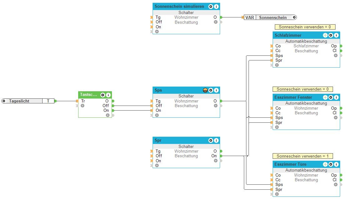

            Hallo vimo
            Sonnenschein = 1 wird abgefragt, wenn im Baustein aktiviert.
            Ist die Systemvariable Sonnenschein = 0 dann wird bei SPS Aktivierung die Sonnenstandsautomatik nicht aktiviert.
            Ist die Systemvariable Sonnenschein = 1 dann wird bei SPS Aktivierung die Sonnenstandsautomatik aktiviert.
            Wenn bei mir das A = grün ist und ich in der VIS fahre, dann bleibt das A = grün.
            Egal welche Taste ich dafür verwende, ob das bei Bedienung über einen Hardware Taster auch so ist, kann ich noch nicht testen.
            Bei dauerhaftem SPS = 1 werden die Bedinungen Sonnenschein = 1 abgefragt.
            Dh:
            Variable Sonnenschein = 1​ und SPS geht auf 1 wird dein Beschattungsbaustein A = grünnur,wenn das im Baustein aktiviert ist.
            Ist die im Baustein nicht aktiviert, wirdA = grün
            Ist A = grün undSonnenschein wird 0 dann wird A deaktiviert.
            Bau dir 2-3 Bschattungsbausteine nach, mit der selben Config wie deine originale, ohne das du etwas daran anschließt. mit 2 verschiedenen Himmelsrichtungen. (zB West - Ost)
            Fahrzeiten stellst auf 5 sek für auf und ab, damit es in der VIS schnell geht, beim Testen und bau dir Merker für SPS, SPR und Sonnenschein, die du über Schalter aktivierst.
            Dann verstehst du die Funktion sehr sehr schnell.
              • 4075
Ansichten: 2077
Größe: 100,4 KB
              Bei den drei Bausteinen wie erwähnt die 5 sek Fahrt für auf und ab eingestellt.
              Die Systemvariable markieren und dann findest oben "Wert durch Logik definieren"
              So kannst sie zum Testen auf deinen Schalter Ausgang hängen.

                Das Grundproblem ist glaube ich ein falsches Verständnis meinerseits davon was das grüne A bedeutet. Ich hätte es gut gefunden wenn ich durch das grüne A in der Visualisierung nachempfinden könnte welche Fenster noch im Automatikmodus sind nachdem ich das irgendwann morgens durch SPS=1 einschalte. Nach meiner Vorstellung müsste eine manuelle Bedienung das A auf grau setzen und dementsprechend kein automatisches Schließen oder Öffnen mehr zulassen (für den Rest des Tages)
                Typisches Szenario; ich aktiviere irgendwann die Automatik (z.B. nach verlassen des Hauses) --> ich kontrolliere in der Visu dass alle Fenster mit grünem A versehen sind
                Dann kommt ein anderer Hausbewohner nach Hause, öffnet ggf. einige Rolläden - jetzt habe ich keine Möglichkeit nachzuempfinden wo überall die Automatik noch aktiv ist.
                Ähnliches Problem beim Szenario Schliessung der Terrassentür; Fensterkontakt hilft mir nicht weiter weil die Tür auch von aussen geschlossen werden kann. Ich kann also noch nicht einmal checken ob die Automatik aktiv ist, bevor ich rausgehe und werde ggf. draussen ausgesperrt.
                  • 4075
                  Hallo vimo
                  Das A zeigt dir an, dass die Automatik aktiv ist, wenn du den Beschattung Zentral ​Baustein verwendest,
                  siehst du bei allen konfigurierten Fenstern und Türen wo das A aktiv und welche Beschattung offen oder geschlossen ist.
                  Wenn ich über die VIS die Beschattung fahre, dann ist bei mir das A weiß und nicht mehr grün, für das jeweilige Fenster / Türe.
                  Mit Spr Impuls sind dann auch die manuell bedienten Fenster wieder grün.
                  Wird alles korrekt umgesetzt.

                      • 4075
                      Hallo vimo
                      SPS = 1
                      A = grün
                      Beschattung geschlossen.
                      Hier wurde durch die Automatik am Morgen geschlossen.
                      Manuelle Betätigung in der VIS -> A wird weiß.
                      ​SPS = 1
                      A = grün
                      Beschattung offen.
                      Manuelle Betätigung in der VIS schließen / öffnen -> A bleibt grün.
                      ​Sonnenschein verwenden = 0 und 1
                      Beschreibung anhand dieser Testschaltung.
