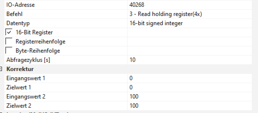

    ich besitze einen Fronius Symo GEN24 Wechselrichter inkl. Fronius Smart Meter und möchte die Erzeugungswerte und den Netzbezug/-einspeisung über Modbus TCP/IP auslesen.
    Die Modbus Schnittstelle wurde von meinem Elektriker freigeschaltet und der Sunspec Model Type ist auf "int+SF" eingestellt.
    Ich lese folgende Register aus (jeweils mit dem Offset von -1):
    • Smart Meter:
      • 40088: Total Real Power
      • 40092: Real Power scale factor
    • Wechselrichter:
      • 40084: AC Power
      • 40085: W_SF
    Für die Umrechnung mit dem scale factor verwende ich folgende Formel: Wert*(10^scale factor)
    Die Werte stimmen an sich, aber die Umrechnung mit dem Scale Factor ergibt immer wieder falsche Ergebnisse (Komma wird an falscher Stelle gesetzt).
    Was mir komisch vorkommt ist, dass die Werte die über die Register 40092 und 40085 kommen immer entweder 0 oder 65536 sind.
    Ich habe noch ein paar Screenshots beigelegt die das Problem und die Einstellungen zeigen.
    Hat hier jemand eine Idee was ich hier falsch mache?
    Vielen Dank für eure Hilfe!

    weil du unsigned int verwendest - der Skale Faktor ist ein signed int

      Vielen Dank für die schnelle Hilfe! Das war der Fehler!
      Jetzt funktioniert alles!

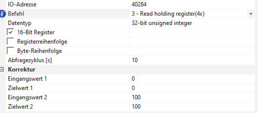

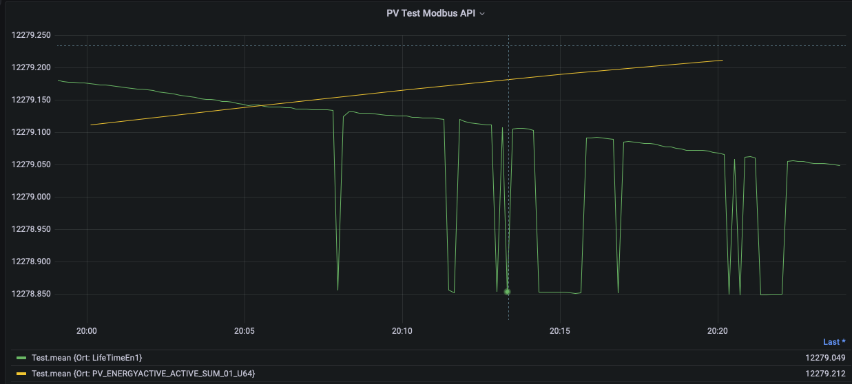

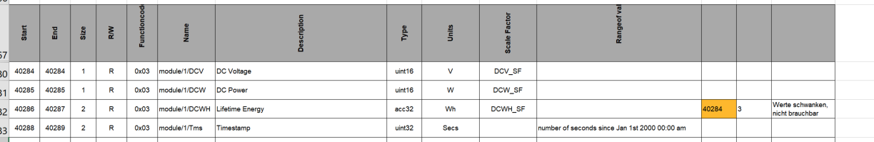

                      Hallo Romildo, mich würde interessieren ob bei dir zB LifeTimeEn1 (Register 40286) in Ordnung ist ?
                      Ich hatte immer das Thema dass dieser Wert, bzw andere Werte im acc32 Format unplausibel sind
                      Alle anderen Werte passten auch bei mir über ModBus.
                      LifeTimeEn1 ist der Gesamt Zähler String 1 - im Screenshot die gelbe Kurve oben
                      Die grüne Kurve ist jener über die API
                      das ein Zählerstand schwankt kann ja nicht sein , auch am Scale Faktor kann das nicht liegen - da wäre die Änderung ja jeweils einen 10er Potenz.
                        LifeTimeEn1 habe ich bisher nicht gebraucht und somit auch nicht eingebunden.
                        Mir ist auch nicht wirklich klar welche Register-Einstellungen ich da in Loxone verwenden muss.
                        Wenn du mir die Register-Einstellungen und von API die Befehlserkennung nennst, kann ich das aber bei mir gerne einmal testen.

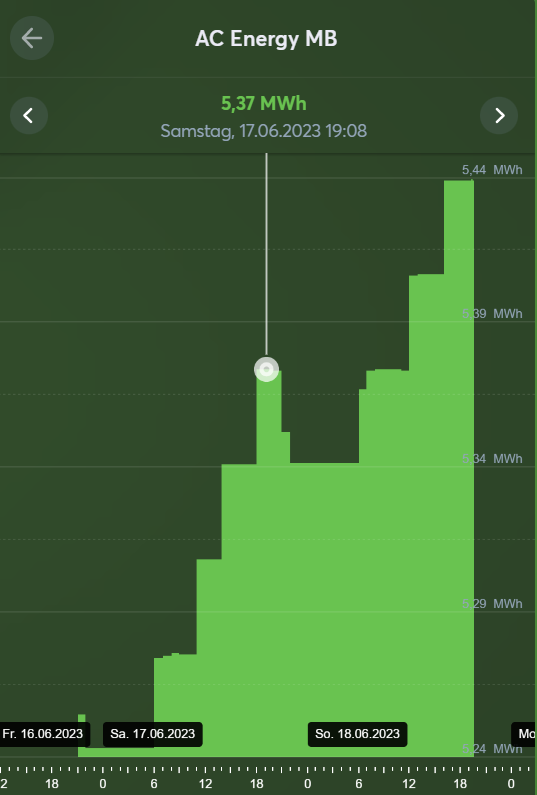

                      Bei mir schwankt "AC Energy" Register 40102.
                      Ich habe den noch nicht lange in Verwendung, aber es sieht so aus, als kämen unter anderem bei Standbybetrieb falsche Werte.​
                      Im Beispiel fällt er um ca. 21:30 Uhr von 5.37 MWh auf 5.4 MWh zurück, um 6:00 Uhr beginnt er dann wieder bei 5.37 MWh.

                        das ist genau das was ich meine - egal was ist , aber ein absoluter Zählerstand kann/darf einfach nicht weniger werden. Fronius findet angeblich nichts

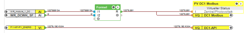

                        Über Modbus WR_module_1_DCWH
Ansichten: 2980
Größe: 29,1 KB
                        WR_DCWH_SF
Ansichten: 2887
Größe: 28,3 KB

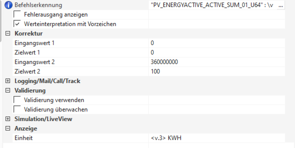

                        Von der API - URL http://IP-SymoGen/components/readable
                        Achtung - dies ist nicht die offiziell dokumentierte API - es besteht also ein gewisses Risiko ;-)
                        Dafür gibt es dort mehr Werte
                        PV DC1 Zähler
                        Befehlskennung "PV_ENERGYACTIVE_ACTIVE_SUM_01_U64" : \v
                        Skalierung weil Wert in Ws
Ansichten: 2897
Größe: 39,2 KB
Ansichten: 2909
Größe: 26,1 KB

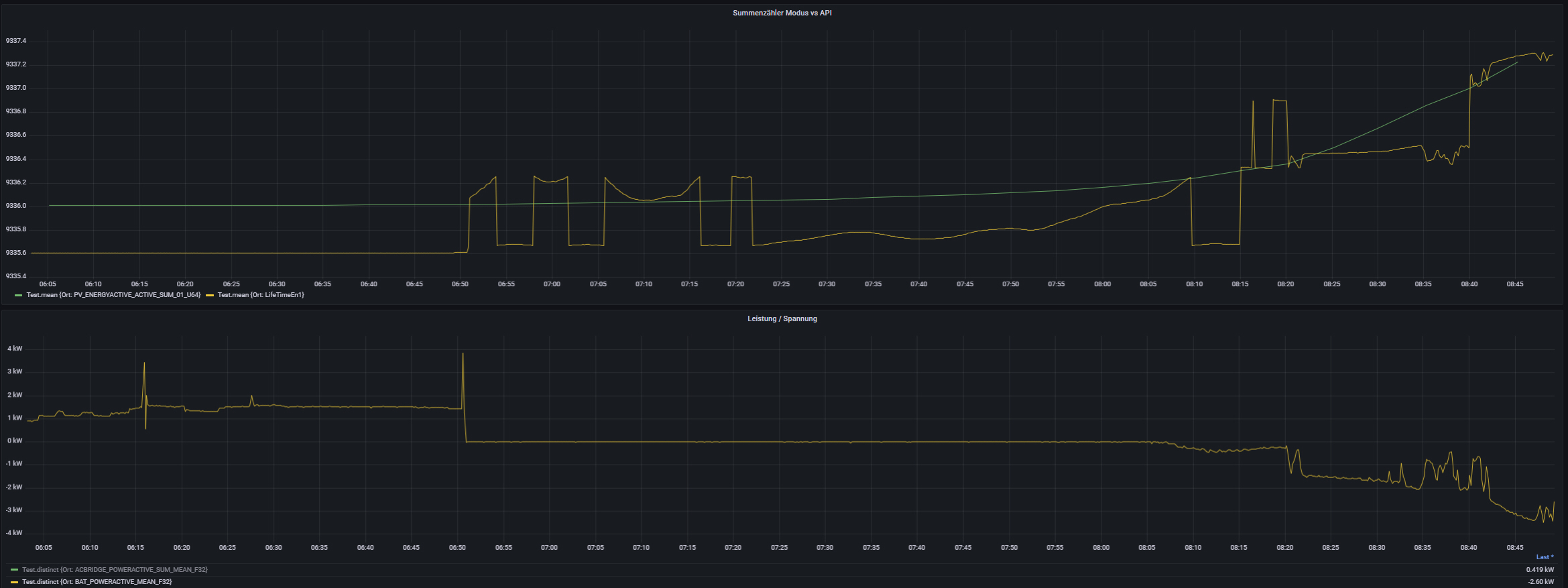

                        Das passiert aktuell - grad noch ca. 200W am String 1- der gelbe Kurve von der API , ok, die grüne vom Modus - kann so nicht sein
Ansichten: 2880
Größe: 64,5 KB
                        Bin schon gespannt was bei dir rauskommt

                          Ich habe das so gelöst das ich am Schluss das Register "Timestamp [40287]" auslese und die Berechnung der Werte
                          nur dann auslöse wenn sich dieser Wert geändert hat. Also alle benötigten Register mit dem selben Zeitinterval auslesen
                          und das Register "Timestamp" am Schluss. So kann ich sicherstellen das nicht zwischen dem lesen der Istwerte und den
                          Scalierungsfaktoren eine Berechnung ausgelöst wird.

                        das ist bedingt durch das -2 in Loxone welches meiner Meinung nach nötig ist
                        Klicke auf die Grafik für eine vergrößerte Ansicht  Name: image.png Ansichten: 0 Größe: 45,6 KB ID: 394468
                        Zuletzt geändert von Bogenhaus; 18.06.2023, 20:02.
