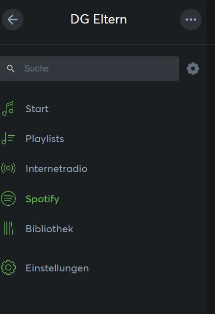

    wir haben einen Spotify Premium account mit mehreren Nutzern.
    Im Bad haben wir Nutzer 1 hinterlegt
    im Esszimmer Nutzer 2
    Die Erwartung wäre das ich in beiden Räumen gleichzeitig Musik über Spotify hören kann.
    Leider wird jedoch beim Starten vom 2. Raum der 1. automatisch beendet.
    Kennt jemand das Phänomen? Was kann ich dagegen tun?

    Spotify Account in Raum 2 auch umgestellt auf den anderen? Hinerlegen alleine reicht nicht aus.

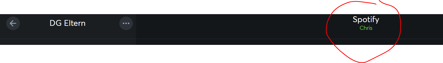

      was meinst du mit Hinterlegen? ich habe es bei der APP --> Raum --> Audio ---> Spotify ---> und dann oben hinterlegt

        Genau, und wenn du in Spotify auf den Account von dir klickst, kannst Du den Account wechseln.
        Du hast den Musikserver nehme ich an?

          Sorry irgendwie steh ich auf den Schlauch:
          - In der Loxone App ist wie im Screenshot bei jedem Raum entweder mein oder meiner Frau Ihr nutzer hinterlegt.
          - In der Spotify App ist bei mir mein Account und bei meiner Frau Ihr Account hinterlegt.
          Ja wir haben den Musikserver.
          Starten tun wir es üblicherweise mit dem Touch. Hier sind in jedem Raum entsprechende Favoriten hinterlegt.
          Was meinst du genau mit Account wechseln?
            • 7634
            Deine Wortwahl ist uneindeutig...
            Hinterlegt = Account ist im MusikServer angelegt, muss aber nicht zwingend ausgewählt sein,
            Ausgewählt = in jeder Zone ist der jeweilige Account ausgewählt.
            Beispiel:
            Zone 1 = Spotify Account Frau
            Zone 2 = Spotify Account Mann
            usw.
            Spotify stopp eigentlich nur wenn auf dem Account bereits gestream wird.
            Sollte das anders sein und du hast das Problem obwohl auf dem Account gerade nicht gestreamt wird, dann bitte ein Ticket bei Loxone eröffnen.

              Ok Danke,
              bei mir ist Hinterlegt und ausgewählt.
              Ich mache ein Ticket auf. Danke!
