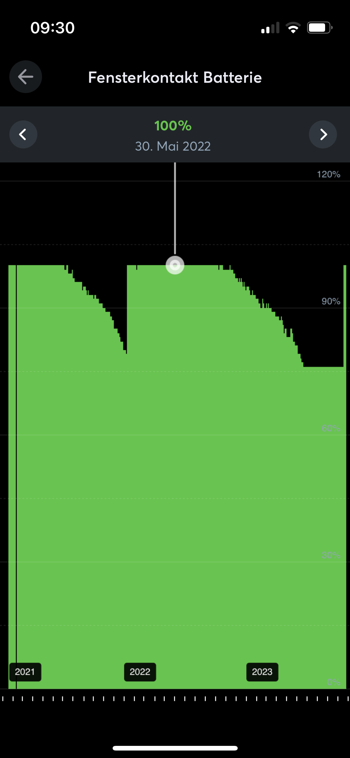

              • 4377
              Der Preis ist schon sehr hoch von Loxone aber dafür laufen die Dinger zuverlässig.
              Gerade der Batteriestand wird sehr zuverlässig gemeldet wenn es kritisch wird. Die Shellies mit Batterie sind einfach weg und das wars.
