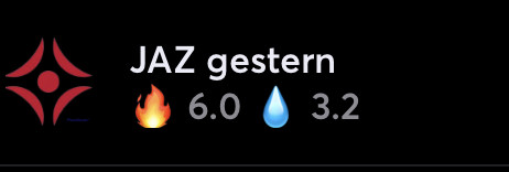

            Dank dir Prof.Mobilux. Das hat schon einmal gut funktioniert:
Ansichten: 426
Größe: 12,8 KB
            Kannst du mir vielleicht einen Tipp geben, wie ich diese Werte für die Tage bzw. Monate aufzeichnen kann?
            Ideal wäre ein Zähler, aber ich denke damit wird es nicht gehen…

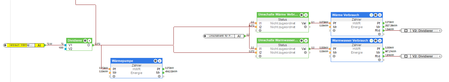

              Bei mir sieht dies so aus:
              Klicke auf die Grafik für eine vergrößerte Ansicht  Name: image.png Ansichten: 0 Größe: 45,7 KB ID: 440364
Ansichten: 266
Größe: 73,1 KB
ID: 440366Klicke auf die Grafik für eine vergrößerte Ansicht
Ansichten: 263
Größe: 99,2 KB
              Ich trenne dies mit dem Umschaltventil. Das ist dieser Register hier:
              Klicke auf die Grafik für eine vergrößerte Ansicht  Name: image.png Ansichten: 0 Größe: 30,9 KB ID: 440365
              Gib mir Bescheid, wenn du noch Hilfe brauchst. Ich die die Berechnung der JAZ nur sehr rudimentär abgebildet. Wie willst du dies umsetzen?

                Ah vielen Dank, super. Das ist ein guter Trick um den Energiezähler aufzuteilen.
                Ich würde versuchen, noch die Kühlleistung getrennt zu erfassen (wir haben die S1255-6 PC).
                Vermutlich würde ich dann anhand eines Statusbausteins den aktuellen Zustand der Wörmepumpe erfragen (1- Heating, 2 - Cooling, 3 - Water, 4- Standby), und dieses Ergebnis an einen Radiobutton-Baustein als "Select" geben. Dann kann man hintendran die passenden Stromzähler füttern.
                Den Standby-Verbrauch würde ich vermutlich erstmal 1/3 auf alle Modi aufteilen (das geht natürlich noch deutlich genauer, oder man könnte es auch nur Heating zuordnen, da am relevantesten).
