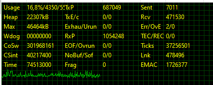

              Warum erwähnen hier so viele die Statistik-Funktion?
              Dabei werden doch nur Daten auf die SD Karte geschrieben.
              Was soll das mit dem Arbeitsspeicher zu tun haben?
              Ich habe vor ein paar Tagen von v10 auf 14.4.9.25 aktualisiert und bisher noch keine Probleme.
              Was zeigt denn bei euch der Monitor bei Heap und Max an?

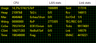

                Hi Bluebrain, so siehts bei mir aus
                Klicke auf die Grafik für eine vergrößerte Ansicht  Name: image.png Ansichten: 0 Größe: 11,6 KB ID: 413200
                Imho hat der Miniserver 64MB RAM und max. wurden ~46MB allokiert. Ich weiss jetzt auch nicht ob das passt oder nicht. Jedenfalls sieht hier nichts verdächtig aus.​

                  Es gab übrigens wohl mal einen Fehler in der Doku.
                  Früher stand, dass "Heap" den freien Arbeitsspeicher anzeigt im Monitor. Aktuell steht, dass es den belegten anzeigt.
                  Kann natürlich theoretisch auch sein, dass das jeweils gestimmt hat und irgend mal mal "umgedreht" wurde, wie es angezeigt wird, als freier oder als belegter Speicher.
                  In jedem Fall nicht hübsch und verwirrend, wenn man sich nicht sicher sein kann, was die Zahl nun bedeutet.

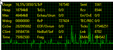

                    Hi zusammen,
                    ich habe auch das selbe Problem, vorher die 5/6 Jahre keine Probleme gehabt, nun habe ich auch ein paar "platzhalter" entfernt, Problem besteht weiterhin..
                    Bin mal gespannt wann Loxone dafür ein neues Update bringt um das zu fixen. Ansonsten werde ich wohl einen 2. Miniserver mit einbinden (habe zum Glück noch einen hier liegen)
                    Hier auch mal ein Ausschnitt von meinem Miniserver:
