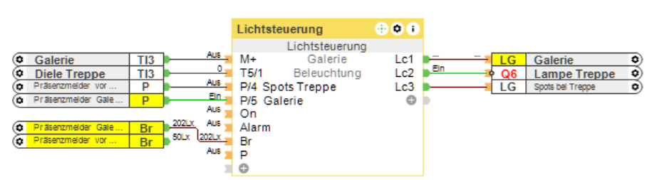

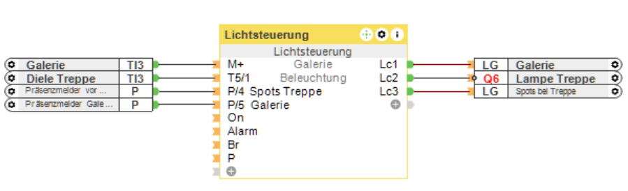

      Hi Romildo,
      danke Dir. Ich habe erstmal zwei PMs eingebaut, da der dritte im Treppenhaus doch lieber ein Air sein sollte.
      Die Steuerung mit per Bewegung klappt einwandfrei. Jetzt wollte ich noch einen Nachtlicht einstellen, allerdings klappt das nicht.
Ansichten: 229
Größe: 51,7 KB
Ansichten: 223
Größe: 48,9 KB
      ​Verstehe das nicht mit dem Eingang der Nachtbeleuchtung, hängt es damit zusammen, dass die Nachtbeleuchtung nicht funktioniert?

          Zitat von Lightpicture
          Setze du den Betriebsmodus Nachtbeleuchtung ?
          Nachtbeleuchtung wird über zwei Automatikregeln an und aus geschaltet. Bei den PM im Flur und Gäste-WC funktioniert es auch.
          Was mich gerade noch beschäftigt, dass beide PM 0 Lux als Helligkeit melden - gelöst -, obwohl es taghell ist und dementsprechend das Licht immer angeht. Brt = auf 5 Lux gestellt​​

            • 5161
            Es scheint so, als hättest Du die Funktion des Lichtbausteins noch nicht ganz verstanden.
            Wenn Du eine Stimmung anlegst, wird diese direkt nur über den zugehörigen Eingang bedient. (Ausnahme Häkchen bei +)
            Du hast eine Stimmung Nachtbeleuchtung mit der Zuordnung zum Eingang P/3. Somit würde diese Stimmung über den Eingang P/3 direkt bedient.
            Die Stimmung bei Bewegung/Präsenz gilt nur für die Eingänge Mo bzw. P
            Jetzt müsste man wissen, über welchen Aktor diese Stimmung aktiviert bedient werden soll. (Bewegungsmelder, Taster, usw.)
            Je nachdem gibt es dann wieder mehrere Möglichkeiten
            lg Romildo
              Das scheint nicht nur so, es ist vollkommen richtig.
              Wenn Du hiermit die Nachtbeleuchtung meinst, diese soll nur über die Präsenzmelder aktiviert werden.
              Weiterhin vielen Dank für Eure Hilfe!
                • 5161
                Zitat von rueckspiegel
                ...Wenn Du hiermit die Nachtbeleuchtung meinst, diese soll nur über die Präsenzmelder aktiviert werden.
                Für mich ist es noch zu wenig klar.
                Sollen da alle Bewegungsmelder dieselbe Stimmung aufrufen, oder soll jeder Bewegungsmelder noch eine separate Nachtstimmung bekommen?
                lg Romildo
                • rueckspiegel
                  • 06.08.2023
                  • 29
                  Wenn es möglich ist, soll der PM EG nur die Spots vor Treppe schalten im Tag & Nachtmodus und der PM OG nur die Galerie schalten, auch im Tag & Nachtmodus.
                    • 5161
                    Wenn das alles an einer Lichtsteuerung wie bisher sein soll, dann würde ich halt nochmals 2 Betriebsmodi für die Nacht anlegen.
                    Mittels Nachtmodus und UND Bausteinen den PM auf den entsprechenden Eingang umschalten.
                    Beispiel Verbindungen für 1 PM mittels 2 UND Bausteinen:
                    PM an I1 von UND 1 und I1 von UND 2
                    Nachtmodus an negierten I2 von UND 1 und an I2 von UND 2
                    UND O an Lichtsteuerung P-Eingang für Tag
                    UND O an Lichtsteuerung P-Eingang für Nacht
                    lg Romildo
                    • rueckspiegel
                      • 06.08.2023
                      • 29
                      Hat geklappt. Perfekt! Vielen Dank
