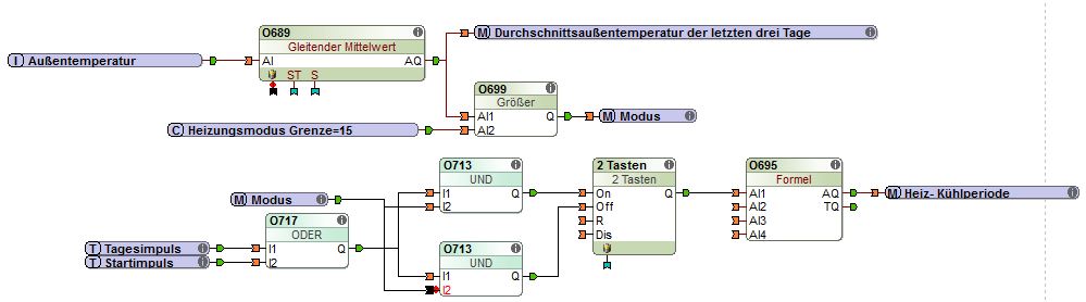

    ich nutze den "gleitenden Mittelwert" zur Steuerung der IRR (Kühl- oder Heizbetrieb).
    Dazu nehme ich den Mittelwert der Außentemperatur der letzten drei Tage, um 0 Uhr wird dann durch einen Impuls entschieden, ob am folgenden Tag Kühl- oder Heizbetrieb stattfindet.
    Mein Problem ist aktuell, dass die "Aufzeichnung" der Außentemperatur bei einem Neustart des Miniservers von vorne beginnen muss.
    D.h. wenn ich z.B. um 22 Uhr den Miniserver neu starte, ist am folgenden Tag immer Heizbetrieb, da die Außentemperatur von 22 - 0 Uhr (zumindest zur Zeit) nie über meine eingestellte Schwelltemperatur von 15°C steigt. Der Mittelwert der letzten drei Tage könnte aber durchaus > 15°C sein.
    Gibt es hier eine Möglichkeit den gleitenden Mittelwert zu speichern, um die Abfragen der letzten drei Tage auch nach einem Neustart zur Verfügung zu haben?
    Bzw. wie löst ihr diese Thematik?

    Hast Du am Baustein auch die Remanenz aktiviert. Damit müsste die gleitende Mittelwertmessung den Wert bei einem Neustart behalten.

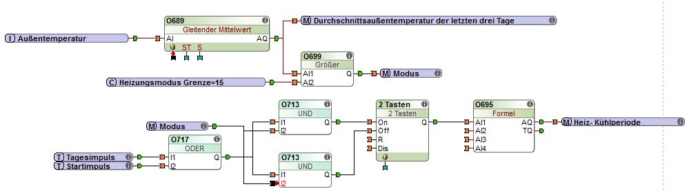

        @Michael: vielen Dank, das war´s natürlich schon
        Hier, bei Interesse, die Config:
Ansichten: 2464
Größe: 37,8 KB
        Der Merker "Heiz- Kühlperiode" wird dann an der IRR am Eingang "Am" angelegt.
        Die Parameter des "gleitenden Mittelwerts" sind ST=1800 und S=144.
        Visualisiert habe ich momentan nur die "Außentemperatur" und, rein interessehalber, die Merker "Durchschnittsaußentemperatur der letzten drei Tage" und "Modus".

          Was passiert denn hier eigentlich im Formel Baustein? Ich vermute nur eine Addition mit 1? Das hab ich bei mir nämlich gemacht (ohne Formel Baustein)
        • men1c
          men1c kommentierte
          Das ist korrekt; sowohl deine Vermutung, als auch deine Schlussfolgerung.
          Sehe hier allerdings keinen Nachteil den Formel-Baustein zu verwenden.

        noch ein Tipp zum "Schwellwert". Ich würde anstatt der Konstante einen virtuellen Eingang verwenden. Dann kann man den Schaltpunkt über die Visu optimieren, ohne jdesmal die Config zu bemühen.
        Auch würde ich anstatt dem "Größer Vergleicher" einen Schwellwertschalter programmieren. Dann kann man eine Schaltdifferenz einstellen. Die Sollwertvorgabe ebenfalls über einen Virtuellen Eingangsverbinder.
        Besser wäre noch eine neutrale Zone zwischen Heizen und Kühlen mittels zwei Grenzwertschaltern aufzubauen.
        Aber hier kommt es auf den gewünschten Effekt bzw. Gesamtfunktion an.
        Als letzten Punkt würde ich noch ein Zeitrelais (Anzug- und Rückfallverzögert) an den Schaltausgang verdrahten. Das Ganze muss ja nicht sofort zwischen Heizen/Kühlen umschalten.

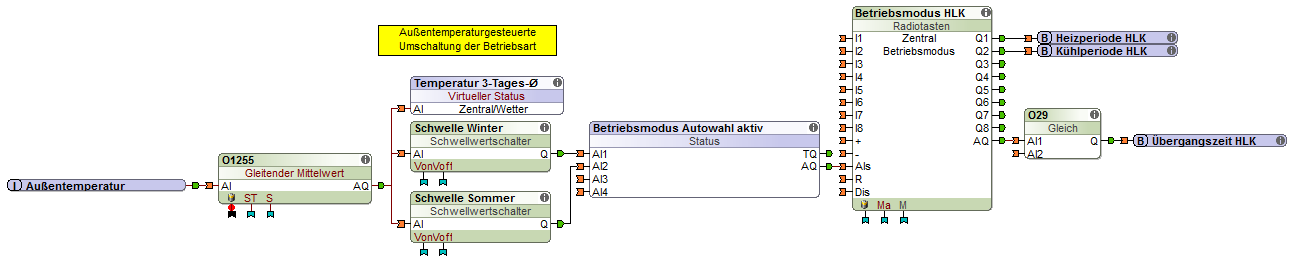

              Ich versuche mein Glück bezgl. der Umschaltung von Betriebsmodi momentan über 2 Schwellwertschalter, die an einem gleitenden Mittelwert (3-Tage) der Außentemperatur hängen. Wie Michael bereits vorgeschlagen hat, habe ich mir 3 Modi (Heizen, Übergangszeit, Kühlen) eingebaut. Derzeit steure ich darüber den Betriebsmodus für Wärmepumpe, Lüftung und Verschattung. Die kommenden Monate wird sich weisen, ob es sich bewährt .
              Gerne nehme ich weitere Inspirationen auf.

                Hallo Leo, was macht die Funktion O29 mit nur einem Eingang?
              • Leo Kirch
                Leo Kirch kommentierte
                Ist kein Ausgang angewählt, nehme ich das für die Anwahl der Übergangsperiode (Vergleich = 0).

                Auswerung im Statusbaustein:
                Schwellwertschalter Winter EIN = Heizperiode
                Schwellwertschalter Sommer EIN = Kühlperiode
                Beide Schwellwertschalter AUS = Übergangsperiode (Frühjahr/ Herbst)
                Beide Schwellwertschalter EIN = Fehler
                Die jeweiligen Temperaturschwellen sind natürlich individuell festzulegen.
                Über entsprechende Analogwerte am Statusbaustein läßt sich der zugehörige Betriebsmodus schalten, in meinem Fall über den Radio-Button.

              • Leo Kirch
                Da ich keine Heizkreisventile für meine Fußbodenheizung betreibe habe ich auch keine Verwendung für den IRR-Baustein. Sobald ich den Modus "Winter" verlasse ist meine Heizung aus. Bislang war es dann ausreichend, über entsprechende Temperaturgrenzen die Verschattung und Lüftung zu steuern, um ein angenehmes Raumklima zu schaffen.
                Durch den 3-Tages-Temperaturmittelwert und die Schwellwertschalter wird ein Schaltpendeln innerhalb kürzer Zeitspannen ohnehin vermieden.

                  die Schwellwerte hängen natürlich sehr stark von Deinen Rahmenbedingungen und persönlichen Wohlfühlparametern ab. Ich habe Dir mal ein Beispiel zum "spielen" angehängt.
                  Kurze Erläuterung:
                  Von der Heizperiode ausgehend schalte ich ab 10°C 3-Tages-Außentemperaturmittelwert die Heizung aus und gehe ab 17°C in die Kühlperiode. Dazwischen = Übergangsperiode. Unterschreite ich in der Kühlperiode 15°C, falle ich wieder in die Übergangsperiode und ab 6°C in den Heizbetrieb. In der Übergangsperiode spiele ich derzeit noch mit der Raumtemperatur, ab der zur Temperaturbegrenzung beschattet wird. Aber ansonsten läuft das bei mir derzeit mit diesen Parametern zur Zufriedenheit der Bewohner.
