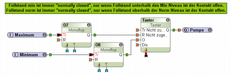

    ich bekomme es nicht hin:
    Ich habe im Schwallwassertank meines Pools einen Schwimmerschalter (Schliesser) um den minimalen Wasserstand zu erkennen und einen für den Normalstand.
    Ich möchte Tiefbrunnenpumpe und Magnetventil zum Füllen des Schwallwassertanks schalten, wenn der minimale Wasserstand erreicht ist. Solange, bis der normale Füllstand erreicht ist.
    Hört sich simpel an, aber ich bekomme das nicht hin und brauchen einen Anschubser. Mit welchen Bausteinen würdet Ihr das realisieren?

              Füllstand min ist immer "normally closed", nur wenn Füllstand unterhalb des Min Niveau ist der Kontakt offen.
              Füllstand norm ist immer "normally closed", nur wenn Füllstand überhalb der Norm Niveau ist der Kontakt offen.
              Ich glaube, das ist mein Problem: Die Füllstandsschalter liefern ein dauersignal, und ich brauche fürs Pumpen an- und abschalten einen Taster.

                • 5168
                Ich würde dies so lösen:
Ansichten: 999
Größe: 17,4 KB
                  funktioniert auch nicht ... siehe oben.

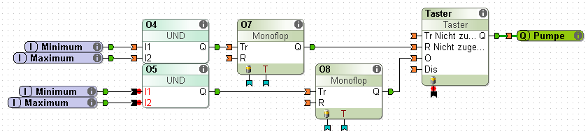

                • 5168
                Dann vielleicht so:
Ansichten: 1037
Größe: 17,1 KB
                Zuletzt geändert von romildo; 21.05.2016, 13:01.
                  Ja, das sieht ganz gut aus :-)
                  Aber da kannst Du mal sehen, dass wir Beide nicht richtig gelesen haben.
                  Mit dem Taster ist ja interessant ... ich bin mir sicher, dass ich das so schon einmal irgendwo so eingesetzt hatte und da hat es funktioniert. Ich habe mir dazu die Doku nochmal angesehen. Da steht nur was von Impuls auf O. Die Frage ist ja jetzt ... war es damals ein Bug oder jetzt? ;-) Übrigens habe ich die 7.3 noch drauf.

                Monoflop bedeutet doch festgelegte Zeit. Ich würde das dann eher mit einem Statusbaustein machen, um auf den realen Füllstand zu reagieren.
                  • 6341
                  Nö, es geht hier nur darum auf O und R nur einen Impuls zu schicken und kein Dauersignal. Ich wüsste nicht, was Du da noch mit einem Statusbaustein willst.
                  • eisenkarl
                    • 1350
                    Ja, dann passt es
                    • Kottan-Ermittelt
                      • 12.12.2015
                      • 95
                      super, vielen dank für die tipps - ich probeiere das heute abend aus!
                      • Kottan-Ermittelt
                        • 12.12.2015
                        • 95
                        hat geklappt, ich hatte Probleme, die Brunnenpumpe über den Merker wieder auszuschalten. Habe dafür noch einen Merker zum Ausschalten eingefügt, das geht sicher eleganter.
