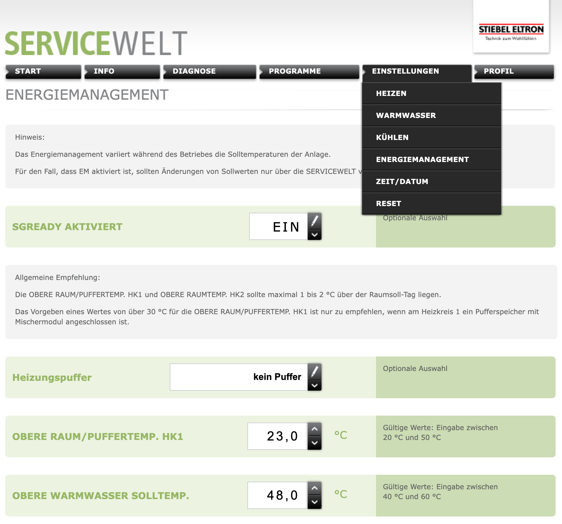

        Ich würde auch eine Modbus/TCP Anbindung oder andere IP-basierte Integration einer seriellen Schnittstelle, wie Modbus/RTU vorziehen. Häufig benötigst Du eine Zusatzkomponente zur WP, d.h. Du solltest genau nachfragen und die Kosten für diese Komponente mit einbeziehen, siehe z.B. https://www.loxforum.com/forum/germa...cht#post420023 Für viele Hersteller findet man hier im Forum Hinweise zur Integration der WP eines bestimmten Herstellers.
        Es gibt auch "schlüsselfertige Lösungen" - Stichwort SG ready (Smart Grid) bei WP, aber dann benötigst Du eine intelligente Komponente zur PV-Anlage, die die Steuerung übernimmt.
        Wenn Du das selbst mit Loxone lösen möchtest und Dir die Programierung zutraust, dann muss der Wechselrichter in Loxone integriert werden (i.d.R. kein Problem) und die WP per API steuerbar sein. Es macht wenig Sinn, die gesamte Steuerung der WP in Loxone nachzubauen, sondern nur bestimmte Parameter, wie Solltemperatur für Innenraum und Warmwasser bei Verfügbarkeit von PV-Strom zu erhöhen. Genau das macht die "intelligente Steuerung" der PV-Anlagen auch nur. Hier ein Screenshot meiner 10 Jahre alten WP von Stiebel Eltron (nutze ich nicht, nur als Beispiel):
Name: Bildschirmfoto 2024-02-21 um 12.34.17.png
Ansichten: 1093
Größe: 279,0 KB
        Bei Stiebel kann man alle Solltemperaturen über Modbus/TCP einstellen, aber das wird bei anderen Herstellern sicherlich auch möglich sein. Den Hinweis auf eine modulierende WP finde ich noch hilfreich, denn das kann meine WP leider nicht. Die kennt nur aus bzw. ein.
