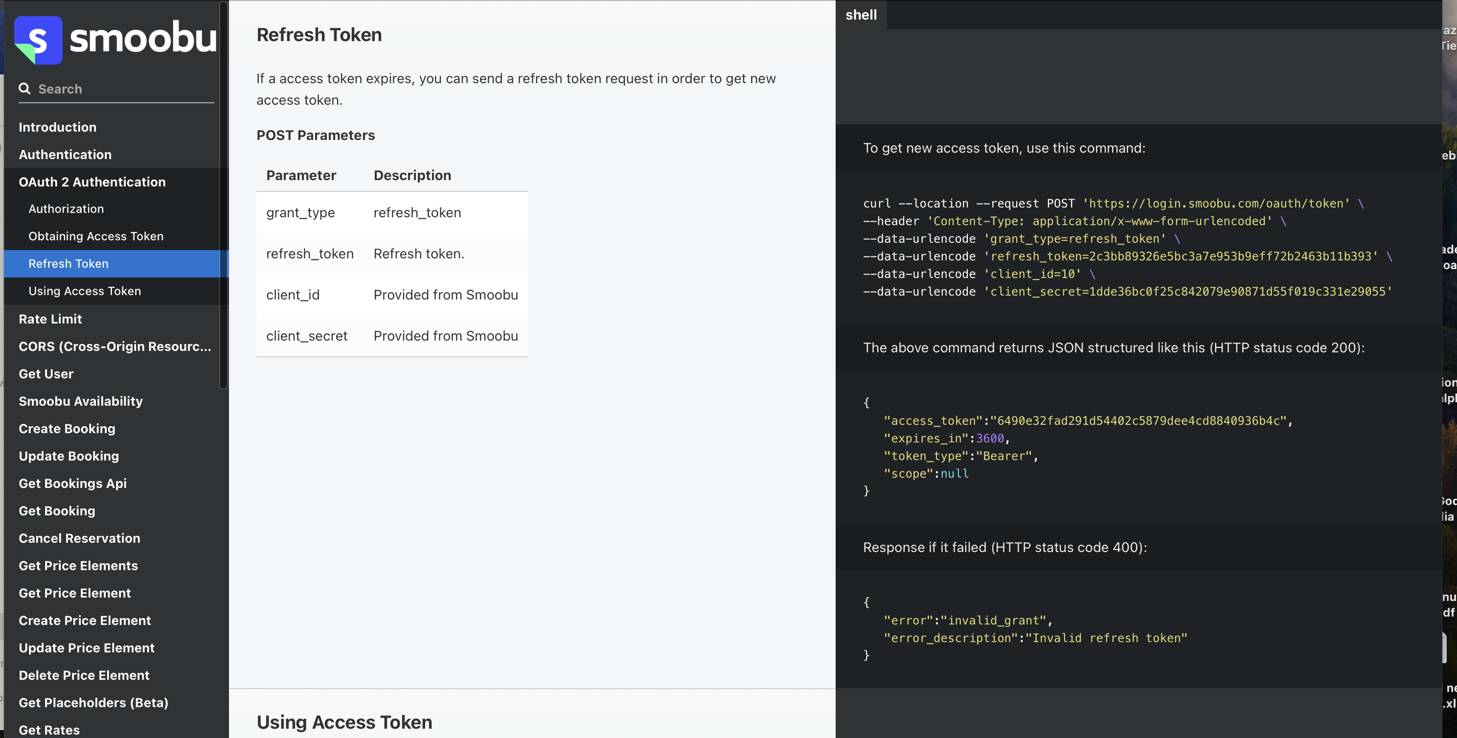

    unsere Ferienwohnung wird regelmäßig vermietet und um den Aufwand zu reduzieren und Fehlerquellen auszuschließen, würde ich gerne die API Schnittstelle der Verwaltungssoftware mit Loxone verbinden. Die Verwaltungssoftware nennt sich Smoobu und besitzt eine API Schnittstelle. Ich komme nicht weiter, dies mit den Virutellen Eingängen zu verbinden.
    Ich möchte zunächst nur an Loxone übertragen, wann die Wohnung gebucht ist. Später eventuell das Freischalten des PIN Codes für das Keypad (Zutritt).
    Mit den virtuellen Ein/Ausgängen habe ich bereits Erfahrung hinsichtlich Shelly/WeatherUnterground/etc Einbindung. Sobald ich halbwegs eine Vorlage habe, stellt das für mich das kein Problem dar. Wollte Euch bitten, um Ihr mir bei dieser Herausforderung auf die Sprünge helfen könnt.
    Die Dokumentation für die Smoobu Schnittstelle ist hiert: https://docs.smoobu.com/#obtaining-access-token
    Meine erste Hürde ist, daß für den Zugriff auf die Smoobu Daten ein Token ausgetauscht/beantragt/refreshed werden muss. Sh. Screenshot anbei.
    Könnte mir bitte jemand helfen, was ich in Loxone vorgehen muss, um diese Anmeldeprozedur zu programmieren. Im Virtuellen Eingang ist somas nicht vorgesehen....
    Bin echt über jeden Tipp dankbar!!

    Und da (Token) ist es IMHO mit der externen API für uns vorbei.
    Du müsstest die Loxone API's via externen System, ggf Middleware (eigene Scripts, Loxberry), triggern.

      Im Hintergrund kann die Config das schon sonst würden Miele und Co nicht funktionieren. Das ist wieder so ein Ding wo ich Loxone nicht verstehen kann.
      Das Smoobu Teil schaut ja ziemlich mächtig aus.

        Wenn es eine API gibt, kann das "aktuell" nur über eine externe Stelle wie zB ein Loxberry-Pluign.
        Es ist halt die Frage ob der Usecase so groß ist, das sich jemand dem annimmt.
        Viele Plugins sind genau so gebaut, das sie einfach die API nutzbar machen.
        Ich habe das zB für die Easee Wallbox so gemacht.
