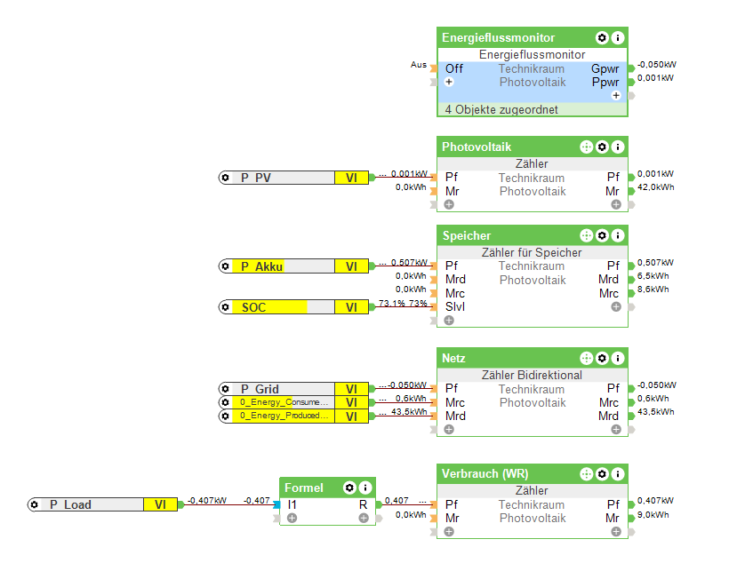

            Ich bin zumindest an der einen Stelle schonmal weitergekommen, sodass ich nun im Energieflussmonitor die korrekten Werte habe. "Eigenverbrauch = 0%" ist jetzt noch ein kleines Problem bei der Darstellung. Aber soweit läuft die Übersicht schonmal recht geschmeidig.
            Ich lasse einfach per Statusbaustein die Einspeisung vom Hausverbrauch auf 0 setzen, sobald beide Zähler in die Einspeisung gehen und Loxone mir die Einspeisung beider Zählerbausteine addieren würde. Denn eigentlich ist die endgültige Einspeisung ja immer der Wert, der vom Smartmeter kommt abzüglich der Leistungsaufnahme der Wärmepumpe, was das Smart Meter ja aufgrund der Position nicht mitbekommt. Die Werte der Einspeisung passen bei einer Kaskadenschaltung also in den Fronius Übersichten (App, SolarWeb, etc.) so gar nicht mehr. Auch der Eigenverbrauch verschiebt sich durch die Nutzung des PV-Stroms durch die Wärmepumpe. Dementsprechend bleibt einem eigentlich nichts anderes übrig, als die Daten in Loxone oder andere Plattformen zu integrieren. Fronius bietet meines Wissens nach keine entsprechende Einstellung für eine Kaskadenschaltung am Wechselrichter an (bitte korrigiert mich, wenn ich da falsch liege).

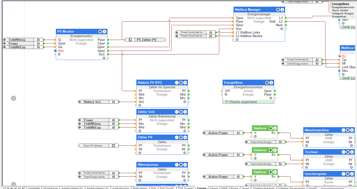

            • Grestorn
              • 11.07.2022
              • 644
              Bei mir (ebenso Fronius, per Web API und gleichzeitig ModBus/TCP angebunden) funktioniert eigentlich alles und die Werte stimmen auch.
Ansichten: 690
Größe: 143,1 KB
Ansichten: 610
Größe: 119,3 KB
              Alle Werte, inkl. des Eigenverbrauchs sind korrekt und man muss eigentlich gar keine Kopfstände machen. Der einzige Nachteil ist, dass der "Rest" eben auf oberster Ebene angezeigt wird, statt unter "Haus" wo er für mich besser hinpassen würde.

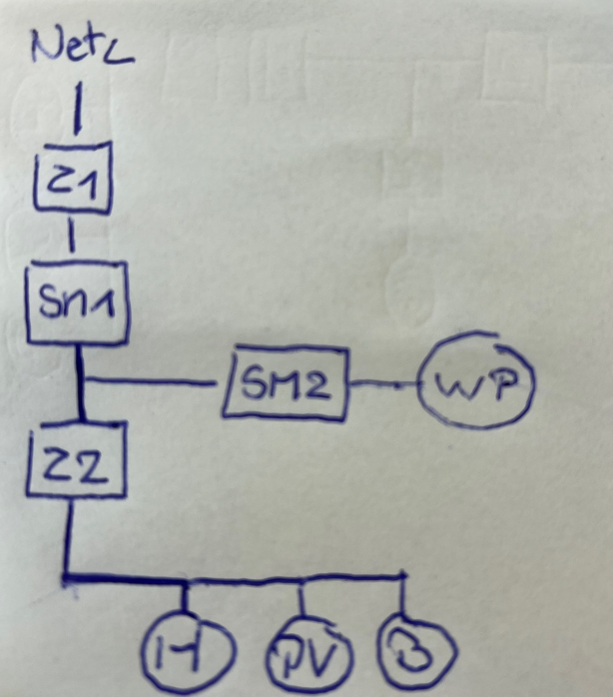

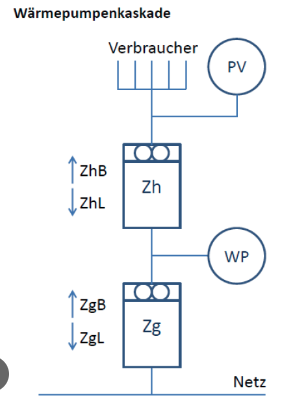

                Es geht um die Kaskadenschaltung von zwei Zählern damit Wärmepumpe und Hausstrom auf zwei Tarifen laufen können. Aufbau ist wie folgt:
Ansichten: 652
Größe: 27,1 KB
                Strombezug:
                Bh = ZhB
                Bwp = ZgB - ZhB
                Eigenverbrauch:
                EVh = PV-ZhL
                EVwp = Zhl-Zgl
                Einspeisung = Zgl
                Die beiden Smartmeter sitzen direkt hinter den Zählern

                  Ich denke, ich habe es nun endgültig geschafft, die Zählerkaskade korrekt in die Übersicht zu bekommen.
                  Wir gehen ja davon aus, dass die endgültige Einspeisung über den Anschluss des Zählers der Wärmepumpe läuft. Auch wenn beide Zähler theoretisch bidirektional sind, speist der Zähler für den Hausverbrauch niemals ein, da der Rest der Energie immer noch weiter durch den Zähler der Wärmepumpe gereicht wird (der es logischerweise zählt). Das was am Ende eingespeist wird, ist also der Wert, den der Zähler vom Hausverbrauch als Einspeisung an den Zähler der Wärmepumpe weitergibt, welcher dann noch die Energie für die Pumpe abzieht, bevor der Rest dann endgültig eingespeist wird.
                  Das heisst für unseren Fall nun, dass wir in Loxone nur einen Zähler Bidirektional (für die Wärmepumpe) brauchen. Da der Zähler für den Hausverbrauch ja hinter dem Zähler der Wärmepumpe sitzt, können wir die Einspeisung da getrost ausser acht lassen und lediglich einen normalen Zählerbaustein dafür verwenden. Damit entfällt auch eine Zwischenberechnung (die ich anfangs noch per Formelbaustein gemacht habe), da wir Pf_Power vom Haus einfach an den Eingang anschliessen können. Da der normale Zähler auf negative Werte (Einspeisung) mit 0 reagiert, sieht es dann auch in der Darstellung korrekt aus und es wird keine doppelte Einspeisung gemessen.
                  Damit dürfte nun alles passen.

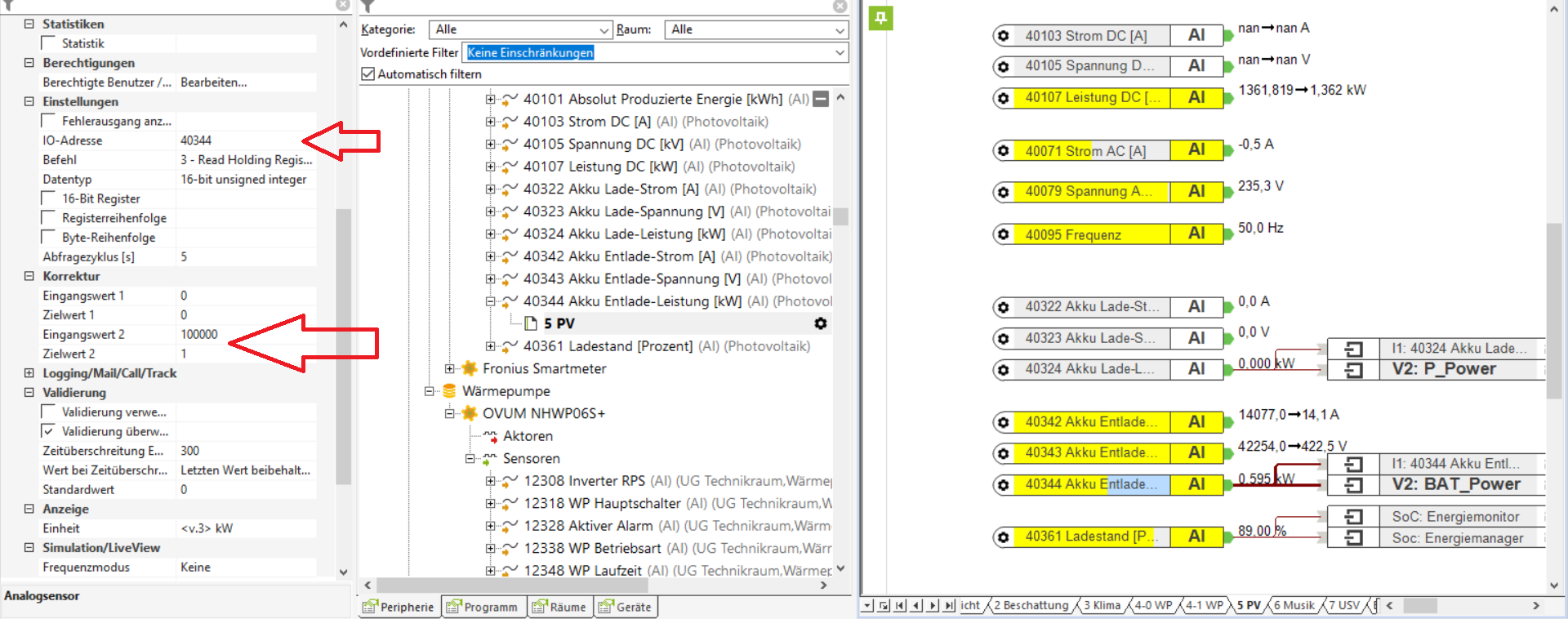

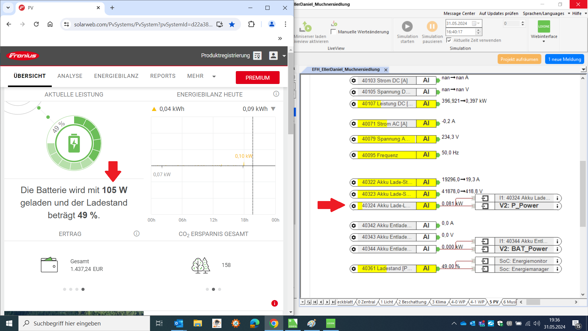

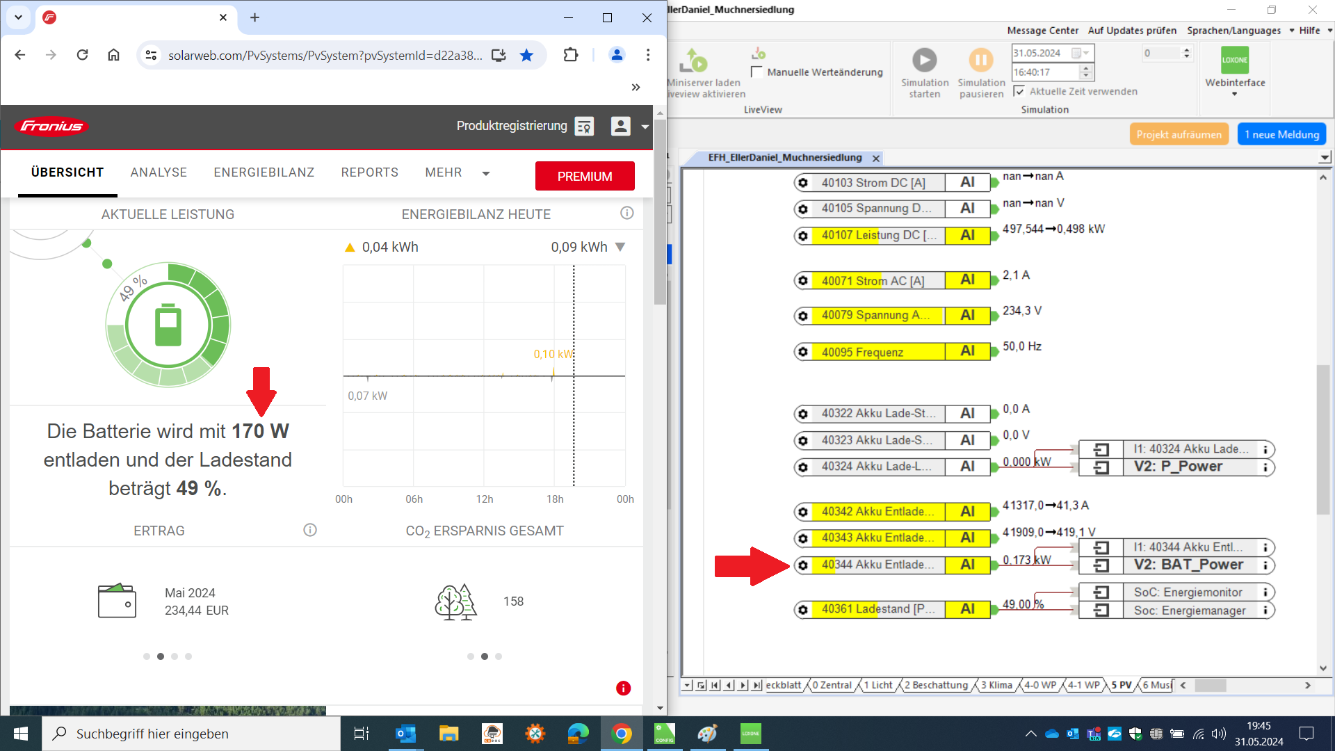

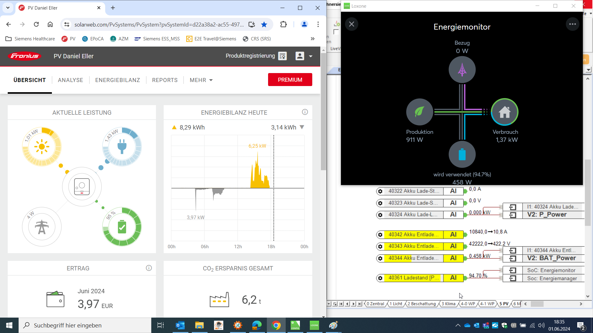

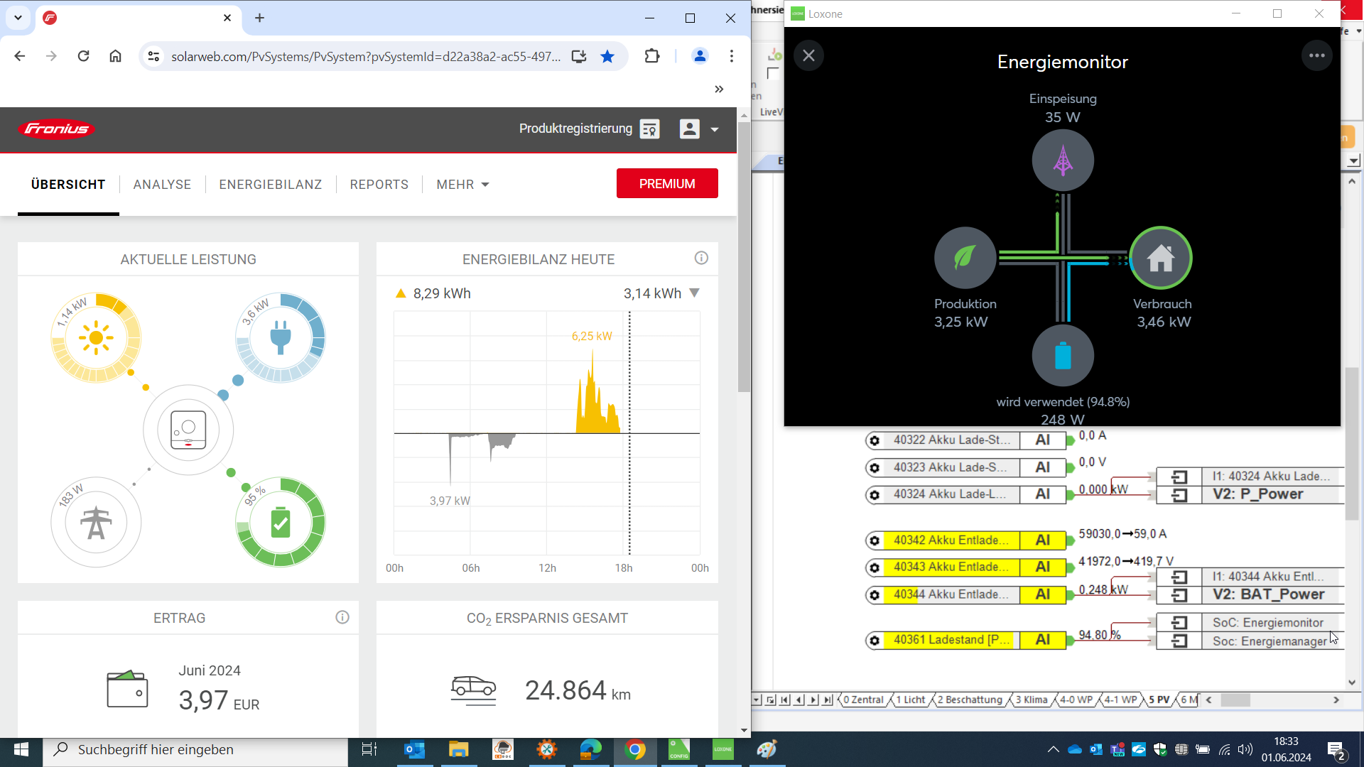

                      Hallo Community,
                      ich habe ein Phänomen (Bug) festgestellt - evtl. kennt jemand die Lösung bzw. einen Workaround.
                      Wenn der BYD Akku entladen wird und über 1,0 kW Leistung ist, wird bei mir der falsche Wert dargestellt (genau um den Faktor 10) - dies wird dann einfach als Produktion dargestellt.
                      Sprich wenn er z.B. mit nur 250 W entladen wird, wird dies auch so angezeigt.
                      Wird er jedoch mit 2,5 kW entladen, wird es auch mit 250W angezeigt (Faktor 10 falsch) .
                      Ich habe dies mit dem Backrohr (heute 18:30 - 18:40) und einem Wasserkocher simuliert (gestern 19:34 bis 19:45). Bei zweiterem sieht man auch, dass der Modbus Lade/Entlade funktioniert.
                      Ich habe sämtliche Screenshots hier angehängt.
                      Vielen Dank für eure Hilfe
                      Beste Grüße
                        • 5178
                        dosla Hallo,
                        Ich gehe davon aus, dass das Register 40344 aus der "float" Registertabelle stammt.
                        Für's Register 40344 gibt es noch einen Korrekturfaktor DCW_SF Register 40267, welches Du berücksichtigen musst.
                        • dosla
                          dosla kommentierte
                          WOW - Vielen Danke romildo - das ging ja schnell
                          Bitte gerne.

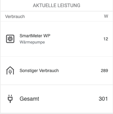

                        endlich wurden die Zähler getauscht ... jetzt kanns endlich losgehen.
                        Klicke auf die Grafik für eine vergrößerte Ansicht  Name: image.png Ansichten: 0 Größe: 1,27 MB ID: 433935
                        B: BYD HVS 10.2
                        PV: Fronius Symo Gen24 10.0 Plus - 13,3KW
                        H: Hausstrom
                        WP: Wärmepumpe
                        Z1: Zweirichtungszähler - Gesamtzähler
                        Z2: Zweirichtungszähler - Hausstrom
                        SM1: Primäres SmartMeter (Gesamt)
                        Sm2: Verbrauchs SmartMeter (Wärmepumpe)
                        Werte in der Fronius SolarWeb sind schonmal korrekt:
                        Klicke auf die Grafik für eine vergrößerte Ansicht  Name: image.png Ansichten: 0 Größe: 36,6 KB ID: 433936Klicke auf die Grafik für eine vergrößerte Ansicht  Name: image.png Ansichten: 0 Größe: 17,9 KB ID: 433937
                        Die Programmierung bzw. Einrichtung des Energieflussmonitor sieht auch gut aus. Ich beobachte das ganze jetzt mal und dann gebe ich euch noch die LoxConfig dazu.
