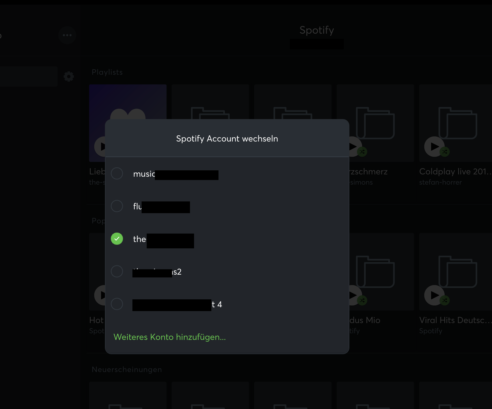

              • 2559
              Du musst dieses Auswahlfenster haben:
Ansichten: 512
Größe: 108,4 KB
              Hast du es nicht, hast nicht mehrere Spotify Accounts hinterlegt.
