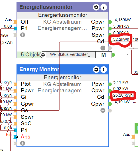

Energiemonitor & Energieflussmonitor - Unterschied im täglichem Verbrauch "Cd"?

    ich möchte den täglichen Stromverbrauch meines Hauses abgreifen. Das sollte über den Ausgang "Cd" vom Energiemonitor als auch über den Energieflussmonitor gehen. Jedoch bekomme ich bei beiden Blöcken unterschiedliche Werte, sieh Screenshot unten. Wie kann das sein? Eigentlich sollten die Eingangswerte bei beiden Blöcken gleich sein (greife alle Werte über Modbus von meinem WR ab). Beim Energiemonitor kommen die Werte akkumuliert über den WR rein, beim Energieflussmonitor werden sie über die Zählerbausteine ermittelt.
    Hat jemand eine Idee? Welchem Wert kann ich trauen?

    habe gerade gesehen, dass Loxone den Energy Monitor "decommissioned" hat und nur mehr auf den Energieflussmonitor setzt. habe daher den Energy Monitor gelöscht .....
