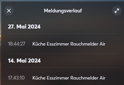

    Meldungsverlauf für Wechselrichter
    ist es eigentlich möglich, wie bei der Brandmeldezentrale, einen Meldungsverlauf auch für andere Komponenten zu erstellen?
Ansichten: 158
Größe: 44,3 KB
    ich würde gerne, über den Status-Baustein einen Meldungsverlauf angezeigt bekommen. Fälle wären, Notstrom aktiv und dann wieder switch zurück auf Normalstrom...
    leider habe ich das bis dato nicht gefunden. Die Push-Benachrichtigungen laufen ohne Probleme
    hätte das halt so noch zusätzlich gerne mitgelogt bzw. das es nachvollziehbar in einem Verlauf ist
    danke euch & lg
    loxnewbie
    • 4602
    Schau dir mal den Tracker an:
    Dokumentation - Tracker | Loxone
    • loxnewbie
      loxnewbie kommentierte
      Super perfekt....danke dir.... Das habe ich leider komplett übersehen
