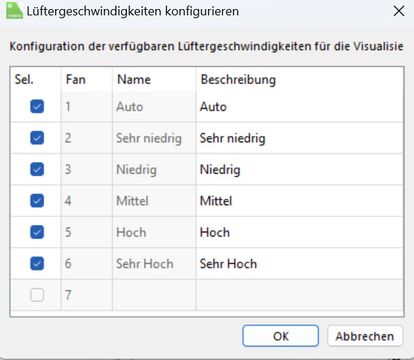

    Mir fehlt aber in der Config, die Lüftergeschwindigkeit auf Leise zu stellen. Alle anderen 6 Möglichkeiten stehen mir zur Verfügung. Genau die Leiste Funktion wäre in der Nacht sehr gut, da der Ventilator fast nicht zu hören ist. Auf der Klima Fernbedingung gibt es diese Funktion, welche mir aber in der Config fehlt.
    Gibt es da eine Möglichkeit, diese hinzu zufügen oder einzubinden?

    Nach Rücksprache mit den Loxone Support, ist diese Funktion nicht implementiert. Daher habe ich einen Feature Request eröffnet.

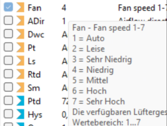

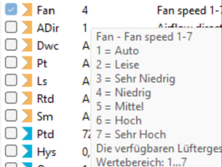

      Es scheint mir, als hätten sie einfach den Leise-Modus vergessen. Der Baustein der Klimaanlagensteuerung hat am Fan-Eingang sogar 7 Modi und der Wert 2 sollte Leise ergeben:
Ansichten: 522
Größe: 196,6 KB
      Allerdings wurde der Modus bei meinen Tests nicht aktiviert und die Ergebnisse passen auch nicht wirklich zu den Eingängen:
      1: Auto
      2: (1/5) Sehr niedrig
      3: (2/5) Niedrig
      4: (3/5) Mittel
      5: (4/5) Hoch
      6: (5/5) Sehr hoch
      7: Auto​
      Mal gucken welche Antwort ich bekomme. Bei der Preisklasse hätte ich schon erwartet, dass zumindest der Nachtmodus implementiert wird.
