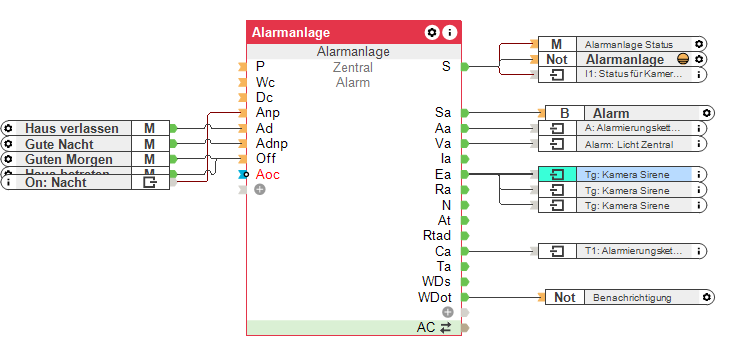

    ich möchte meine Garage immer mit einer Präsenzerkennung überwachen. Ich finde aber keinen Weg in der Programmierung wie ich das Umsetzen kann.
    Hat einer von euch eine gute Idee?
    Klicke auf die Grafik für eine vergrößerte Ansicht  Name: image.png Ansichten: 0 Größe: 39,6 KB ID: 436840
    Viele Grüße
    Timo

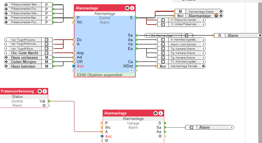

    Moin,
    ich würde für die Alarmanlage einen zusätzlichen Alarmbaustein verwenden, der nur für die Garage ist.
    Alternativ wenn es nur um die Auswertung von Präsenz geht, ein Präsenzbaustein mit nachgelagerter Logik, je nachdem was man vorhat.

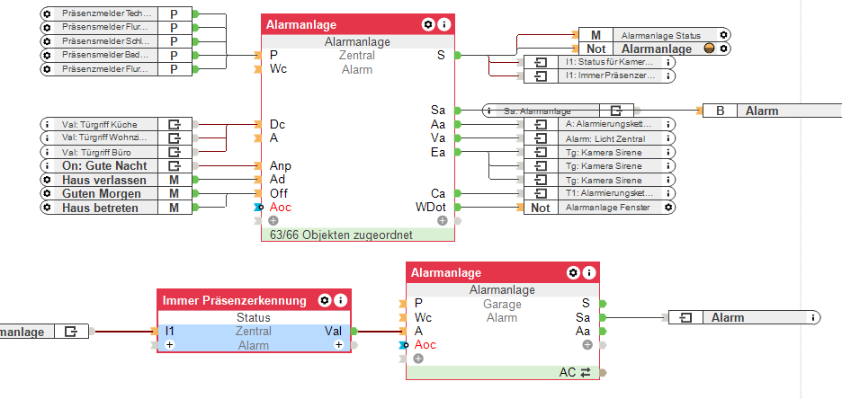

      Hi Jannes,
      daran habe ich bereits ausgedacht. Aber wie bringe ich dann alle Alarm Ausgänge zusammen? Muss ich alle Ausgänge mit der Zentralen Alarmanlage verbinden? Oder ist der Baustein so clever, dass der Alarm aus der Garage an die Zentrale Alarmlange weitergegeben wird.
Ansichten: 88
Größe: 66,7 KB

        Guten Abend,
        selbst verwendet habe ich es noch nicht mit mehreren Bausteinen, aber es gibt auch einen Alarmanlage Zentral Baustein. In diesem lassen sich mehrere Alarm-Baustein „verknüpfen“ bzw. einbinden.
        Ggf. „suchst“ du nach diesem(?)
