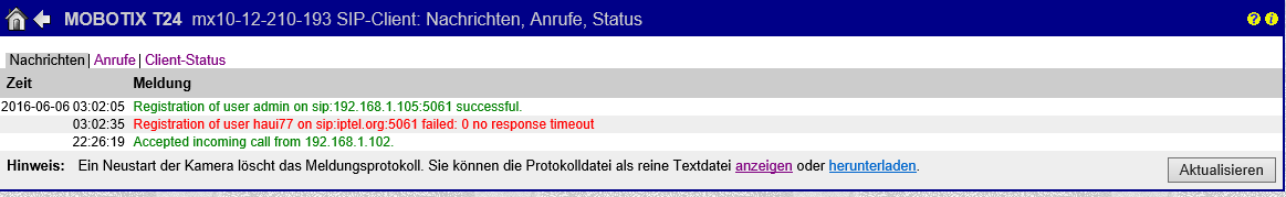

    beim Versuch eine externe Sprachverbindung über einen iptel.org-Account durchzuführen bekomme ich beim Registrierungsversuch auf meiner Mobotix T24 folgende Fehlermeldung:
    Registration of user <iptel-account> on sip:iptel.org:5061 failed: 0 no response timeout
    Man kann versuchen was man will. Es klappt nicht. Zudem ist in den SIP-Client-Einstellungen der T24 der Port 5060 angeführt und nicht der 5061! Ist die Meldung falsch, gibt es hier einen Fehler in der T24?

    Zeig mal die Screenshots passend zu den Screenshots in der Anleitung, was du in der Mobotix eingestellt hast. Bei mir hat es genau so funktioniert mit der T24. Jedoch heißt bei mir die Meldung auch korrekt: "Registration of user <user> on sip:iptel.org:5060 successful."

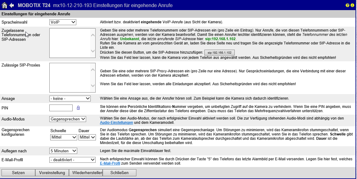

    Und was hast du bei "t24 Einstellungen für eingehende Anrufe" konfiguriert?

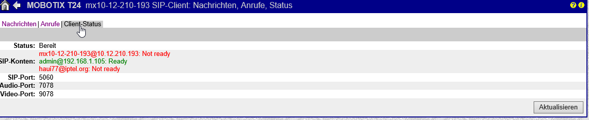

    Und was steht beim Reiter "Client Status" wenn du von den Client Einstellungen auf "Sip-Client: Nachrichten, Anrufe, Status" klickst?

      Eingehende Anrufe:
      Hier ist der Client-Status:

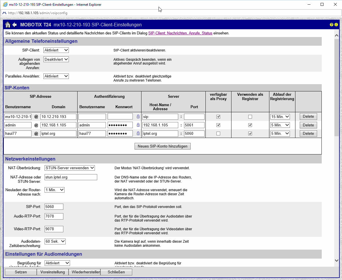

      Und hier der SIP-Client-Reiter:
      Beim lokalen Client ist der Port 5061 eingetragen nicht jedoch bei dem SIP-Konto von iptel.org.

          Das sieht erstmal richtig aus. Hab bei mir noch gesehen, dass ich den lokalen Account nicht hab, da man ihn denke ich auch nicht braucht. D.h. die ersten beiden VOIP Accounts könntest auch mal herauslöschen zum Test.
          Zwar hast du es wahrscheinlich gemacht, aber zur Sicherheit würde ich nochmal "Setzen" und "Schließen" zum permanenten Speichern und dann T24 neustarten, um zu schauen, ob die Werte so bestehen bleiben, da das mit dem Port schon seltsam ist.

                die nicht benötigten user (speziell den ersten) rausgelöscht und (!) die zweite ip-adresse der t24 deaktiviert (in den Ethernet-Einstellungen). dann hat mal die Meldung richtig ausgesehen und es ist statt 5061 auf 5060 probiert worden die Kommunikation aufzubauen.
                parallel dazu hat mein router - ein speedport ii - gemeint er braucht auch ein update. nachdem ich das eingespielt hatte und der router mehrfach neu gestartet wurde hat es plötzlich geklappt und die Registrierung als auch der voip-zugriff von extern über loxone funktioniert nun!
