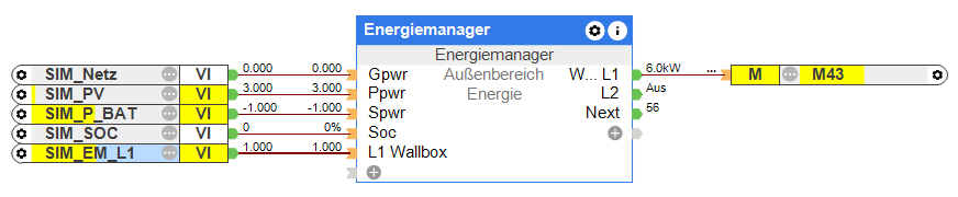

                  Ja klar kann es funktionieren.
                  Nur ist es halt so, dass der EM wenn der Verbraucher den von ihm freigegeben Überschuss
                  nicht abnimmt nach jedem "Next-Zyklus" den verbleibenden Überschuss draufpackt.
                  Sieht man an meinem Beispiel unter #7 und an #8 von sveko.
                  An meiner realen Anlage sind natürlich noch mehr Verbraucher am EM angeschlossen,
                  deshalb hier ein vereinfachter Testaufbau:
                  EM erster Zyklus, Überschuss 2kW, noch keine Rückmeldung vom Verbraucher:
Ansichten: 355
Größe: 30,4 KB
                  EM zweiter Zyklus, Überschuss 1kW, Rückmeldung vom Verbraucher 1kW, Sollwert steigt auf 3kW :
Ansichten: 343
Größe: 62,3 KB
                  EM dritter Zyklus, Überschuss 1kW, Rückmeldung vom Verbraucher 1kW Sollwert steigt auf 4kW :
Ansichten: 339
Größe: 30,5 KB
                  EM vierter Zyklus, Überschuss 1kW, Rückmeldung vom Verbraucher 1kW Sollwert steigt auf 5kW :
Ansichten: 346
Größe: 30,3 KB
                  USW.
                  USW.
