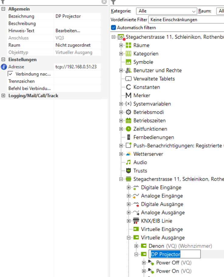

    Hallo liebe Community
    Ich möchte gerne meinen Beamer über die Loxoneapp steuern können (Ein- und Ausschalten) Dies funktioniert bei meinem Denon Receiver bereits ohne Probleme. Der Beamer kann ich auch am PC über Telnet ein und ausschalten. Leider habe ich es noch nicht hinbekommen dies über die Loxoneapp zu realisieren.

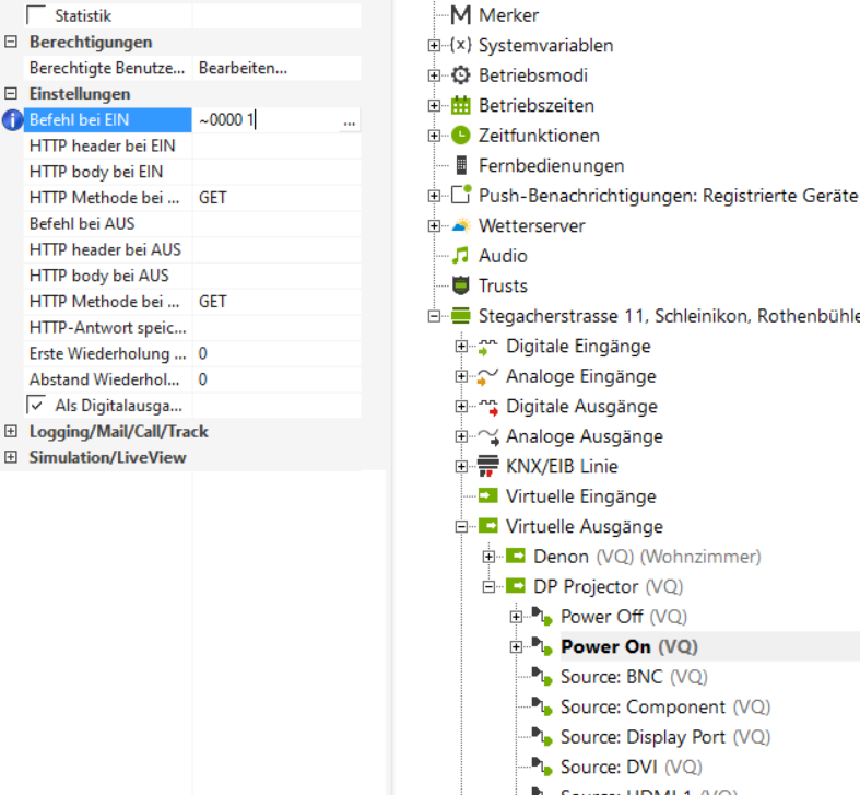

    Anbei ist meine jetzige Konfiguration des Virtuellen Ausgangs zu sehen. Wird der Befehl ~0000 1 über Telnet gesendet schaltet sich der Beamer ganz normal ein. Was mache ich noch falsch dass dies nicht funktioniert?
    Ich habe auch den Hexbefehl 7E 30 30 30 30 20 31 probiert auch mittels 7E 30 30 30 30 20 31\x04 beides leider ohne Erfolg. Muss ich noch einen Paramet mitgeben, damit das System weiss es handelt sich um einen Telnet Befehl?
    Besten dank für Eure Hilfe​
