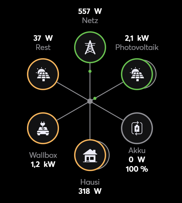

    Ich kann Dir zur SolarEdge mit Speicher (und ich nehme an, Du hast auch die Umschaltbox für Notstromfähigkeit? ) meinen Wiki - Eintrag empfehlen:
    Damit hast Du dann schon in Verbindung mit dem Energieflussmonitor eine gute Übersicht:
    Klicke auf die Grafik für eine vergrößerte Ansicht  Name: Screenshot 2024-11-06 142744.png Ansichten: 0 Größe: 63,9 KB ID: 446003
    Überschuss kannst Du dann mit dem Energiemanager - Baustein erledigen.

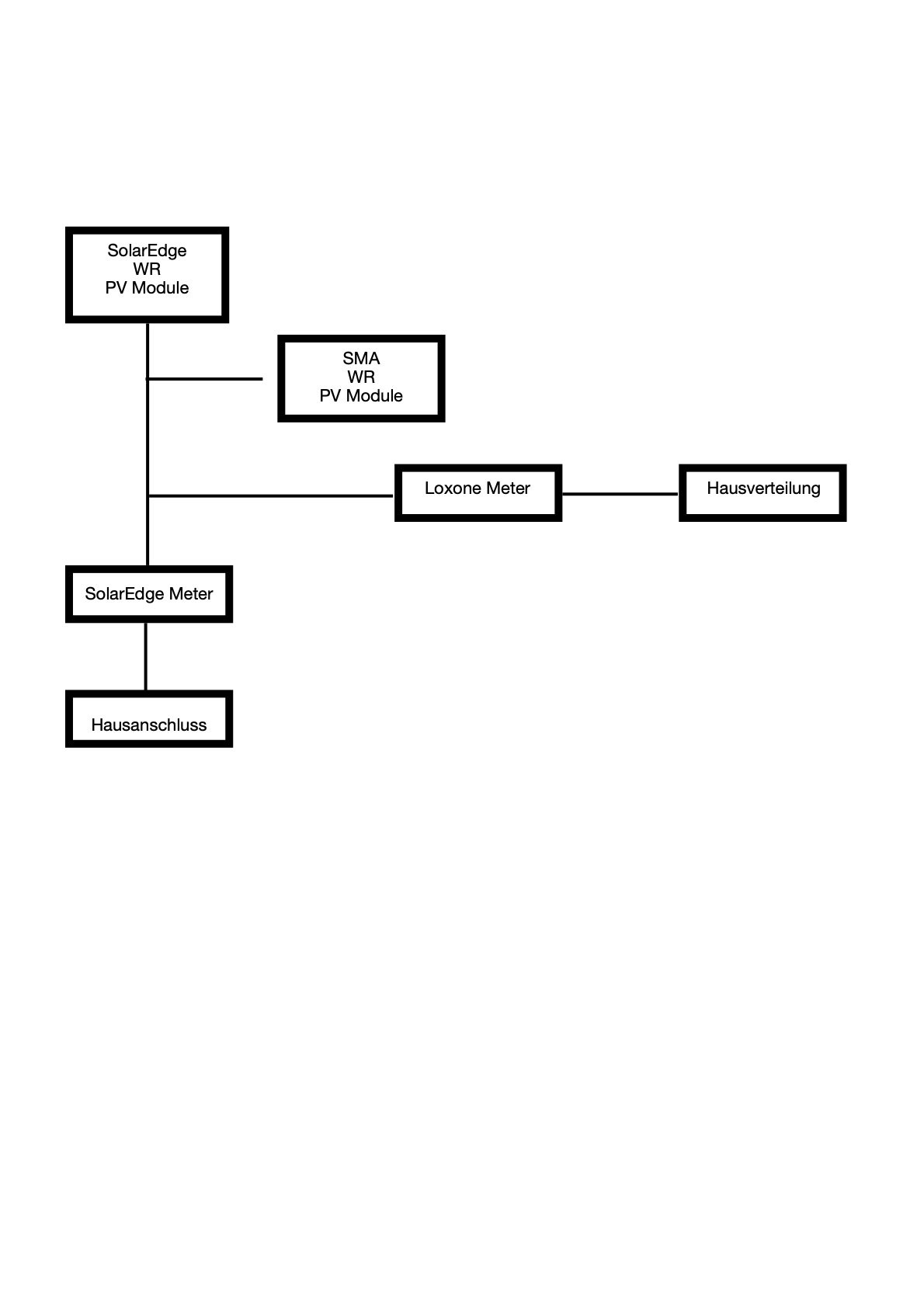

                  So ich würde das gerne nochmal aufgreifen, ich habe auch mal eine Skizze, wie es im Haus aufgebaut sein müsste.
                  Also noch Ideen, wie ich den gesamten Stromverbrauch, Erzeugung, Einspeisung messen kann? Klicke auf die Grafik für eine vergrößerte Ansicht
Ansichten: 353
Größe: 86,8 KB

                    Sorry für die späte Antwort, habe keine Mail benachrichtigung bekommen..
                    Wie oben beschrieben:
                    Den SolarEdge - Wechselrichter mit Zähler über Modbus einbinden. Auch die Erzeugungsleistung vom SMA
                    ( https://library.loxone.com/detail/sm...r-249/overview | https://library.loxone.com/detail/sm...--247/overview )
                    Das Ganze dann an die entsprechenden Bausteine (Energiemonitor, Energieflussmonitor und Zählerbausteine) und Du hast Erzeugung, Bezug, Einspeisung und Verbrauch.
                    Lade Dir einfach die Config-Datei in dem Wiki Beitrag oben herunter und schau es Dir einmal an...
