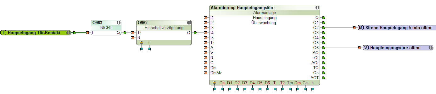

      Hallo climber6,
      Danke für das Feedback. Genau die Idee hatte ich auch - entweder bin ich zu blöd oder die Funktion macht nicht das was sie soll... meine Konfig als attachments. Ich hätte auch gedacht, dass der Impuls an die Alarmanlage nur dann raus geht, wenn die Türe für 300 Sekunden offen steht. Was passiert, nach 300 Sekunden wird der Impuls gesendet , auch wenn die Türe schon lange wieder zu ist... Eine Idee?
      Danke vielmals für s mitdenken!
      Gruss
      Burkhard

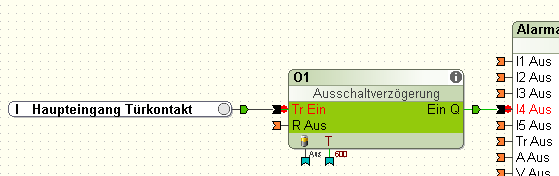

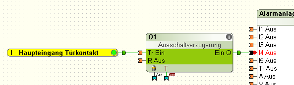

        • 5178
        Wie wärs mit einer Ausschaltverzögerung an Stelle einer Einschaltverzögerung?
        Und wenn der Einbrecher dann durch die Tür kommt, hat er 10 Minuten Zeit um das Haus auszuräumen?
        Beispiele bitte Negierungen (Punkte an den Eingängen) beachten:
        Beispiel 1 Türkontakt bei geschlossener Tür = EIN
Ansichten: 2268
Größe: 11,1 KB
        Beispiel 2 Türkontakt bei geschlossener Tür = AUS
Ansichten: 2275
Größe: 10,6 KB

        • beekaydottv
          beekaydottv kommentierte
          Hallo Miteinander,
          leider kein Erfolg. Das Problem ist, dass bei allen Varianten eine Verzögerungszeit konfiguriert wird. Diese stoppt nicht, wenn die Türe wieder geschlossen wird. Ich bräuchte eine Möglichkeit, einen reset zu machen wenn die Türe wieder geschlossen wird, vor die Zeit X verstrichen ist.
          Einschalt- und Ausschaltverzögerung schalten den Ausgang Q nach der jeweils eingestellten Zeit, auch wenn die Türe vorher wieder geschlossen wurde.

          • 5178
          Wieso soll da kein Erfolg sein?
          Türkontakt ist auf EIN wenn Tür zu ist.
          Die Ausschaltverzögerung ist somit auch auf EIN.
          Durch den negierten Eingang I4 liegt am Alarmbaustein ein AUS
          Wird nun die Tür geöffnet, fängt die Zeit in der Ausschaltverzögerung an abzulaufen. Am Ausgang und somit am Eingang vom Alarmbaustein ändert sich nichts.
          Wird die Tür vor Ablauf der Zeit wieder geschlossen, bleibt die Ausschaltverzögerung auf EIN, somit also keine Änderung an I4.
          Kann man doch ganz einfach in der Simulation testen.
          Vielleicht verstehe ich Dich auch falsch?
