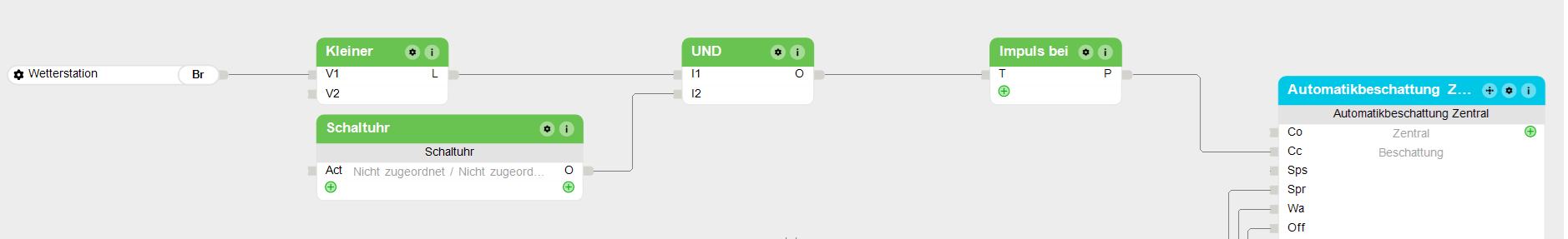

    Hallo!
    Derzeit schließen sich unsere Rollläden per Automatikbeschattung, wenn die LUX (über die Wetterstation ermittelt) den Wert 5 erreichen.
    Wenn wir danach das Fenster öffnen, schickt der Fensterkontakt per "Impuls bei" eine PD = 1 an den Co Eingang der Automatikbeschattung, damit sich das Fenster öffnet.
    Das war so auch der Plan um Abends Lüften zu können. Nun wäre es allerdings fein, wenn sich die Rollo wieder schließt, sobald man das Fenster zu macht.
    Und außerdem habe ich zusätzlich um 22 Uhr eine Regel (Automatik-Designer) die alle noch geöffneten Beschattung schließen sollte, aber das klappt bei den über diese Variante geöffneten Rollos nicht. Da gibt es nur den Eintrag "Beschattung gestoppt durch Automatik-Regel", aber sie bleiben offen. Da müsste man den Befehl wohl erneut schicken - wäre kein Problem, aber schick ist das nicht.
    Wie ihr seht, steht das ganze noch am Anfang und es gibt genügend Verbesserungspotential

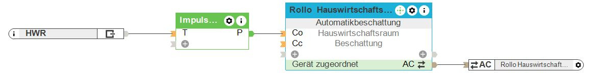

    Hallo Loxo24
    Vor dem öffnen die Position speichern und merken und dann wieder auf die Position fahren, wenn der Fenstergriff geschlossen wurde.
    Habe so eine Schaltung für meine Vorhänge.
    Ich schicke sie dir später.

          Hallo Lightpicture,
          kannst du uns die Konfiguration bitte noch zeigen? Die Lösung per Merker wäre optimal.

            Hallo Loxo24
            Bitte.
            Klicke auf die Grafik für eine vergrößerte Ansicht  Name: grafik.png Ansichten: 8 Größe: 71,9 KB ID: 452952
            Hier der Statusbaustein, den Öffnungsgrad Statusbaustein benötigst du nicht.

              Ich habe nun von Fensterkontakt direkt auf "Impuls bei" auf Merker auf "Impuls bei" umgestellt. Das macht allerdings keinen Unterschied, oder?
              Und danach wurde gleich Impuls 0 auf Co und Impuls 1 auf Cc hinterlegt. Also auf/zu klappt so fürs Erste ganz gut.
              Danke @Lightpicture!
