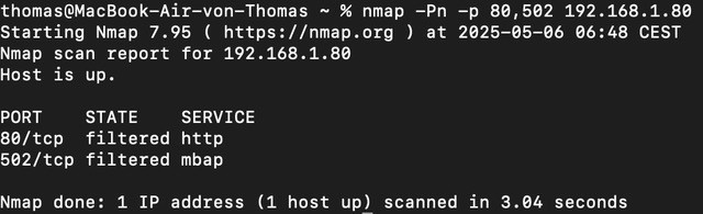

      Hallo zusammen
      Ich habe das Problem, dass oft nach relativ kurzer Zeit (ein paar Stunden) die Werte in Loxone quasi einfrieren. D.h. mir werden z.B. noch immer 8.3 KW angezeigt, obwohl es schon stockdunkel ist. Dieses Problem hatte ich auch vor Nutzung des Addons schon mal häufig und konnte es dann aber irgendwie grossmehrheitlich beseitigen, d.h. das Problem trat nur noch selten auf. Was ich damals gemacht hatte, weiss ich aber nicht mehr... es ist übrigens kein Problem eines "Nachtmodus" oder so, denn das passiert auch mitten am Tag.
      Mit Hilfe von ChatGPT habe ich mich an der Fehleranalyse versucht, leider fehlt mir aber das Fachwissen um damit wirklich etwas anfangen zu können.
      Heute am Morgen hatte ich wieder korrekte Werte und Wireshark lieferte mir für die IP des Fronius die angehängten Werte. Spannend fand ich, dass gestern am Abend, als ich keine brauchbaren Werte in Loxone hatte, Werte alle 15 Sekunden geliefert wurden. Jetzt am Morgen ging es lange, bis ein neuer Datenverkehr stattfand. Kann es sein, dass der Fronius bei korrekter Funktion nur Daten sendet, wenn sie sich verändern und wenn was nicht sauber läuft, er einfach alle 15 Sekunden was schickt? Und ist es korrekt, dass der Fronius die Daten einfach "ins Blaue" sendet?
Ansichten: 264
Größe: 30,7 KB
      Ein NMAP Scan sagt, dass die Ports 502 und 80 beim Fronius "Filtered" seien. Das sagte NMAP aber sowohl, als Loxone den Fronius in der Config als "Online" anzeigte, als auch, wenn Loxone "Offline" sagte und Müll ankam. "Host is up" kam immer. Somit gehe ich davon aus, dass dies normal ist, auch wenn ChatGPT meinte, dass dies auf Probleme hindeute.
Ansichten: 257
Größe: 34,4 KB
      ChatGPT meinte, dass es in solchen Konstellationen gerne zu Überlastungen im Traffic käme. Allerdings passiert gem. Wireshark im Zusammenhang mit dem Fronius ja nicht wirklich viel.
      Bislang ging ich fest davon aus, dass der Fronius das Problem ist, unterdessen bin ich mir aber nicht mehr so sicher, ob es nicht vielleicht ein Empfangsproblem des Miniservers ist.
      Hat schon mal jemand mit dem Addon solche Scans gemacht oder könnte das bitte tun?
      Danke und Gruss
      Squarry
