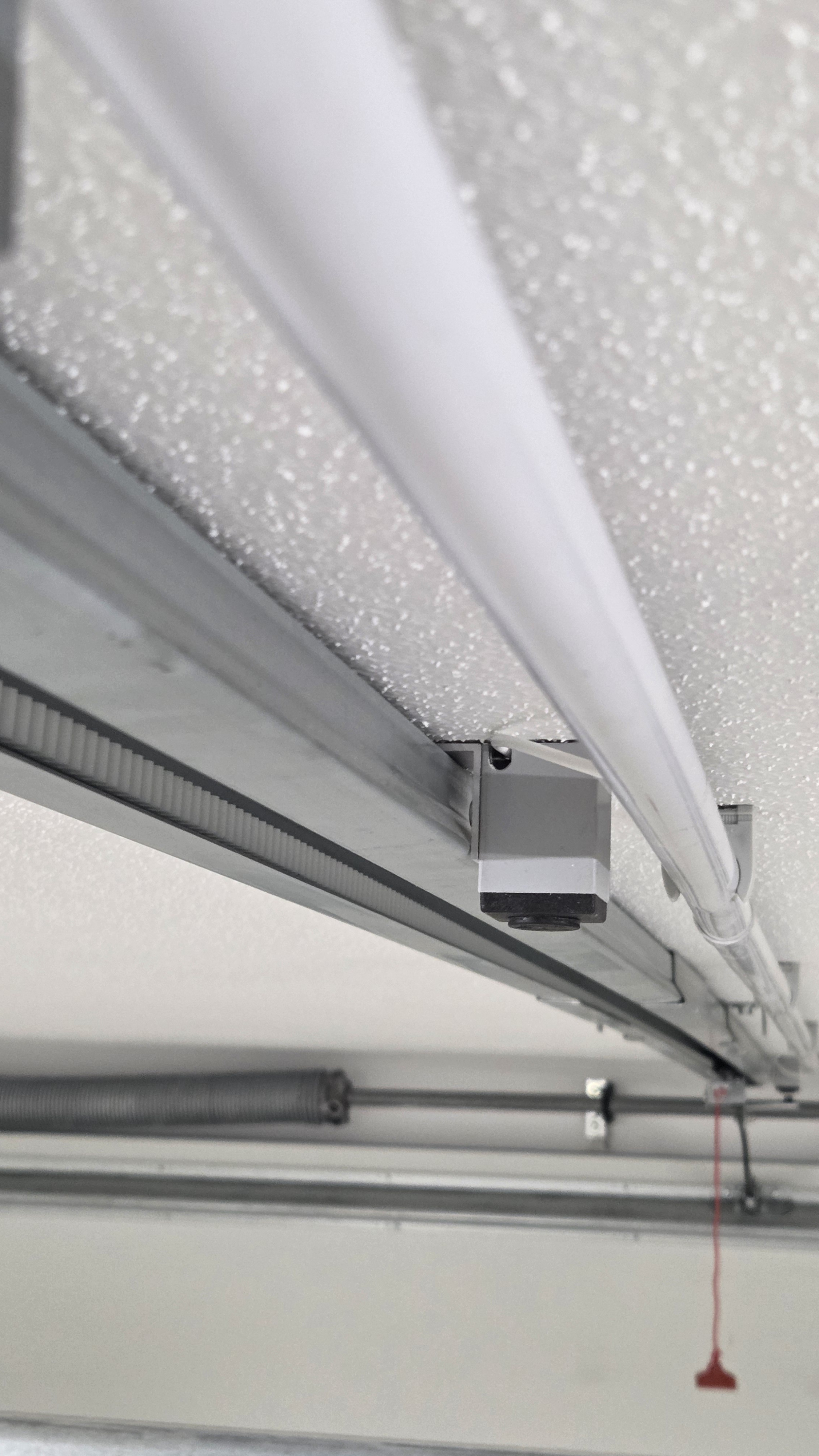

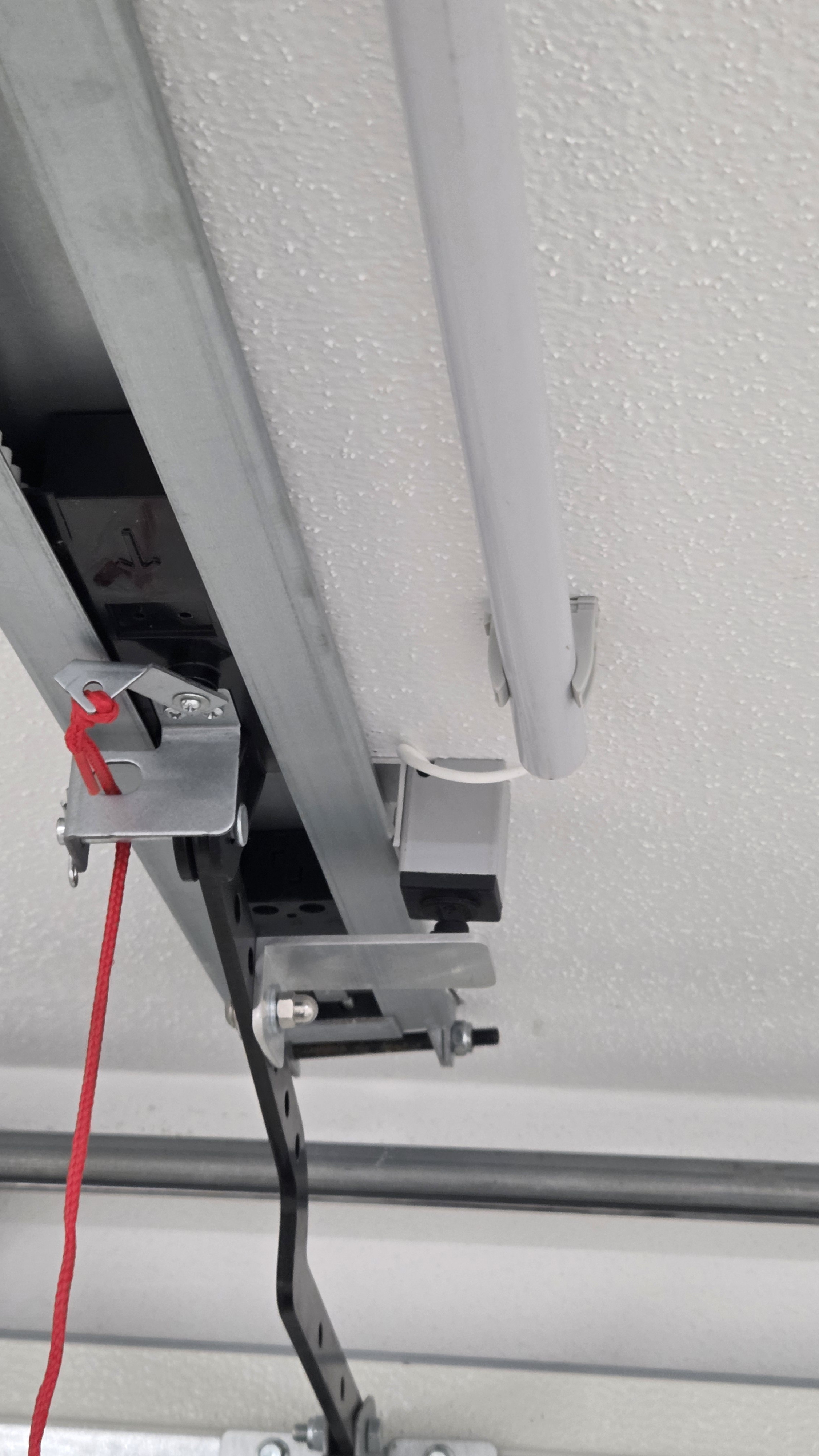

    habe seit einiger Zeit eine Loxone Installation und kenne mich in der Config bzw. IT seitig ganz gut aus, problematischer wird es immer dann, wenn es selbst zum anschließen ist. Habe einige Beiträge zu bestehenden Integrationen von Normstahl Garagentoren gelesen, allerdings haben sich diese immer auf einen anderen Stellantrieb bezogen. Mein Ziel ist es eigentlich nur, festzustellen, ob das Tor ganz zu ist oder nicht. Habe mir hierfür die Dokumentation des Stellantriebs durchgesehen und nachfolgendes gefunden.
    Müsste es aufgrund untenstehender Informationen nicht ausreichen, den LP Anschluss auf 08 (Automatisierung geschlossen) zu stellen und dieses auf einen digitalen Input im Loxone zu setzen? Ich habe das so mal probiert aber leider keinen Wert erhalten.
    Wäre für jeden Input dankbar.
    Schöne Grüße,
    Philipp
