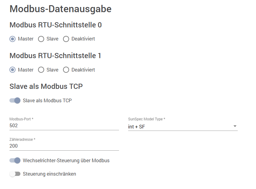

    Hallo Miteinander,
    ich benötige bitte eure Unterstützung.
    Ich habe einen FroniusGEN24 wo ein BYD Speicher dran hängt.
    Nun würde ich gerne händisch mitteln einfachen Schalter in der APP den Bezug von der Batterie EIN/AUS Schalten, sprich ich will entscheiden, ob ich von der Batterie beziehe oder nicht!
    Dazu habe ich einen Modbusserver erstellt und auch den WR danach konfiguriert.
    Kann wir jemand sagen, welche Register auch noch konkreter welche Werte ich übermitteln muss um den Bezug von der Batterie zu unterbinden.
    WR ist wie folgt eingestellt.
Ansichten: 316
Größe: 51,9 KB
    Ich bin dieser Anleitung hier gefolgt, aber irgendwie habe ich das Gefühl, das hier die Register nicht stimmen.
    Kann mir bitte jemand dazu weiterhelfen.
    Dankeschön!

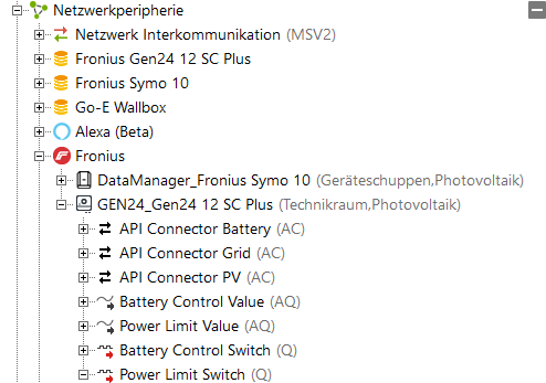

    Hol dir die Beta Config dann hast du es um einiges leichter!

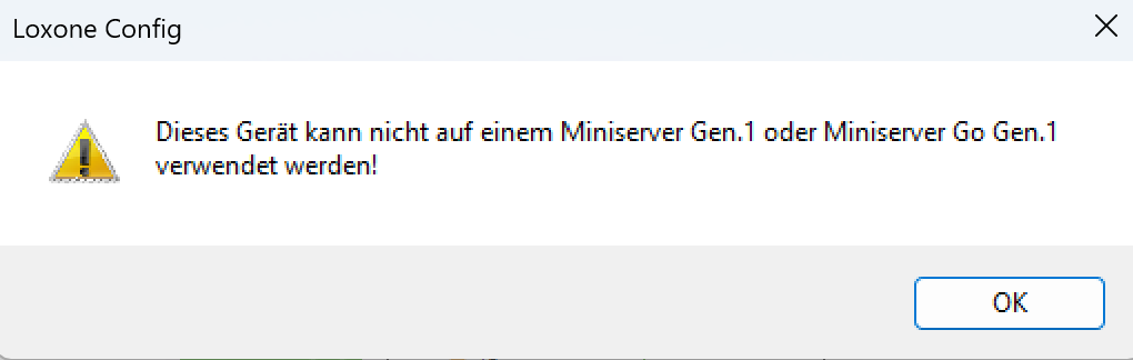

      Danke für deine Tipp, aber ich bekomme die Fehlermeldung
Ansichten: 120
Größe: 13,3 KB
      Hat jemand einen anderen Lösungsansatz für mich?

        Ok dann stell im Fronius Float als SunSpec Model Typ ein!
        Im Wiki gibt es dazu auch einiges.

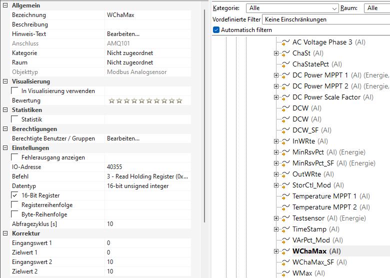

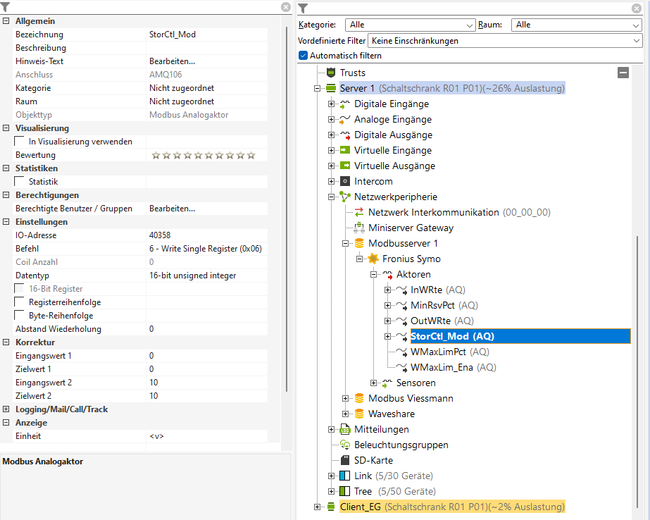

          Im Wiki finde ich diese Fronius Symo GEN24 via ModbusTCP einbinden - LoxWiki - LoxWiki Anleitung dazu, recht weiterkommen kann ich damit aber auch nicht.
          Es geht eigentlich nur mehr rein darum die Modbus Sensoren und Aktor mit richtigen Register hinzufügen.
          Aber jede Tabelle der Register die ich finde unterscheidet sich.
Ansichten: 222
Größe: 70,1 KB

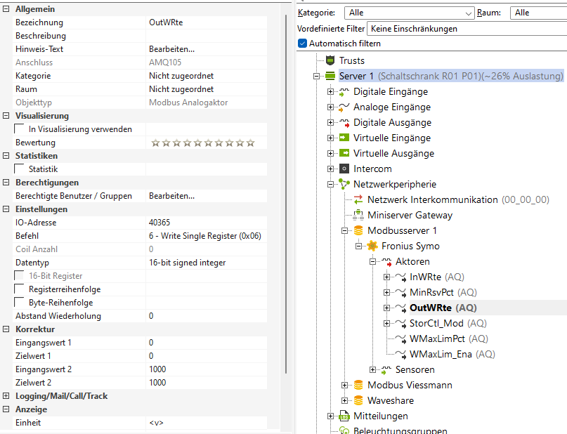

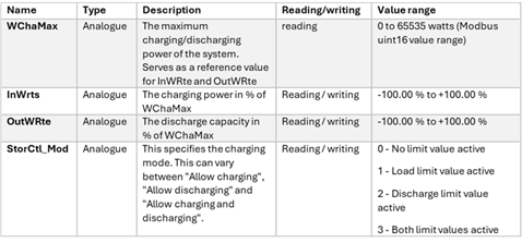

          Es geht doch um das Register für OutWRte, den ich einen wert 0 liefern muss, dass er die Batterie auf 0% discharge setzt, oder?
          Welches ist das richtige Register dafür und die muss der Sensor Parametriert werden bei float?
          • SPS-Guru
            • 27.12.2022
            • 138
            Wenn du nur die Entladung der Batterie steuern willst dann brauchst es die
            beiden Register StorCtl_Mod und OutWRte.
            Das sind bei SunSpec Model Typ Float diese hier.
Ansichten: 110
Größe: 83,6 KB
Ansichten: 100
Größe: 71,4 KB
            • crusher00
              • 30.09.2018
              • 31
              Danke für die beiden Register. Verstehe ich das richtig, wenn ich das entladen des Speicher jetzt verhindern möchte, muss ich folgendes machen:
              -Einstellen der Entladekapazität in % zb. 50% an OutWRte senden
              -Einstellen der Funktion Discharge limit value active also Wert 2 an StorCtl_Mod senden
              Ist das so korrekt?
              Herzlichen dank für eure Unterstützung!
              • SPS-Guru
                • 27.12.2022
                • 138
                Ja so funktioniert das.
                Die Entladeleistung bezieht sich auf % deiner Batteriekapazität.
                Wenn du einen Turm von 4 Modulen = 10240Wh hast dann sind 50% eben ein Limit von 5120.
                Den Prozentwert musst du x 100 nehmen. 10000 sind 100.00%

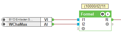

                Damit ich unabhängig von der Batteriekapazität bin gebe ich die jeweilige Lade-/Entladeleistung in
                Watt an.
                Das habe ich so gelöst:
Ansichten: 99
Größe: 7,7 KB
Ansichten: 94
Größe: 70,5 KB

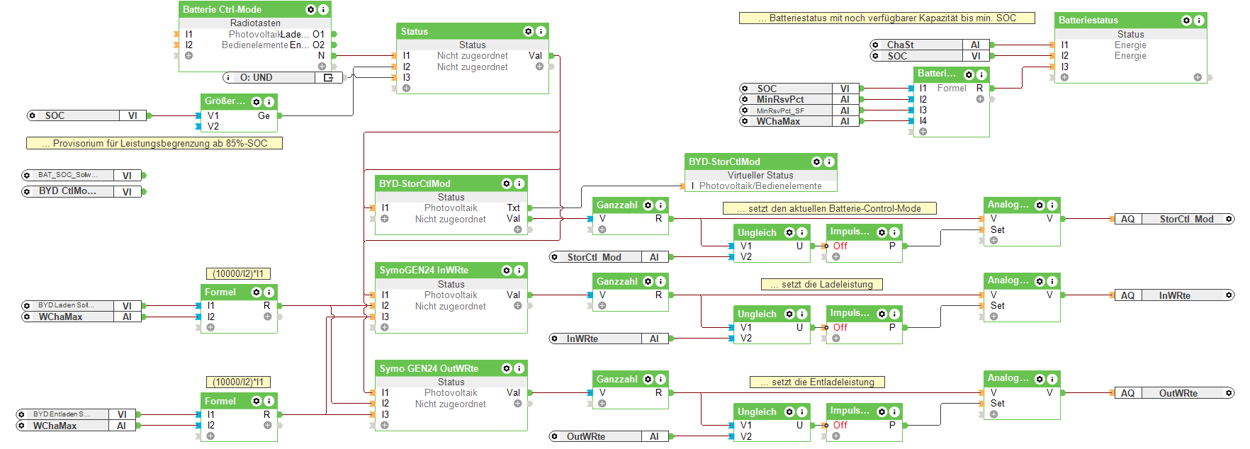

                  Ok, mir würde es reichen einfach immer nur die Batterie bis zu einen Limit zu begrenzen.
                  Kannst du mir da vielleicht eine config der Schaltung von dir senden?
                  • SPS-Guru
                    • 27.12.2022
                    • 138
                    Das würde dann etwa so aussehen und du willst ja nur die Ausgangsleistung begrenzen.
Ansichten: 98
Größe: 138,3 KB
                    Also nimm doch einfach einen Schalter und zwei Analogwahlschalter.
                    Der eine Analogwahlschalter geht an StorCtl_Mod und schaltet zwischen 0 & 2 um.
                    Der andere Analogwahlschalter geht an OutWRte und schaltet zwischen 10000 und deinem Wunschwert.
